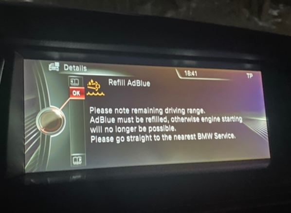

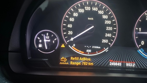

Salut!
Am un BMW 525 euro6
imi apare mesajul de a reumple rezervorul de adblue. Este deja plin, daca incerc sa mai alimentez curge pe jos. Cu toate acestea calculatorul mașinii ma averizează ca in 700 km se termina. Am alimentat de cand imi arătau 1200km pana la terminare. V-ati mai confruntat?
Edited by Davidb1
On 2/9/2023 at 9:17 PM, Davidb1 said:
Salut!
Am un BMW 525 euro6
Si eu la fel patesc dar la mine arata 49 de km range n bord și de fiecare data când opresc masina si repornesc iar urca la 49 ,dar pe idrive imi arata 600 km .
În rezervor am golit tot ce aveam și am băgat 13l  dar nici o modificare
Salut!
Am un BMW 525 euro6
Salut ai rezolvat problema?
On 2/5/2023 at 1:46 PM, coco1382 said:
pune ista si da restart la sistemul scr adblue, poate isi revine...
De fapt am lăsat masina asa. După ce si-a revenit a venit căldură și nici o problema. Cred ca la rece senzorii aia o luau pe arătură.
