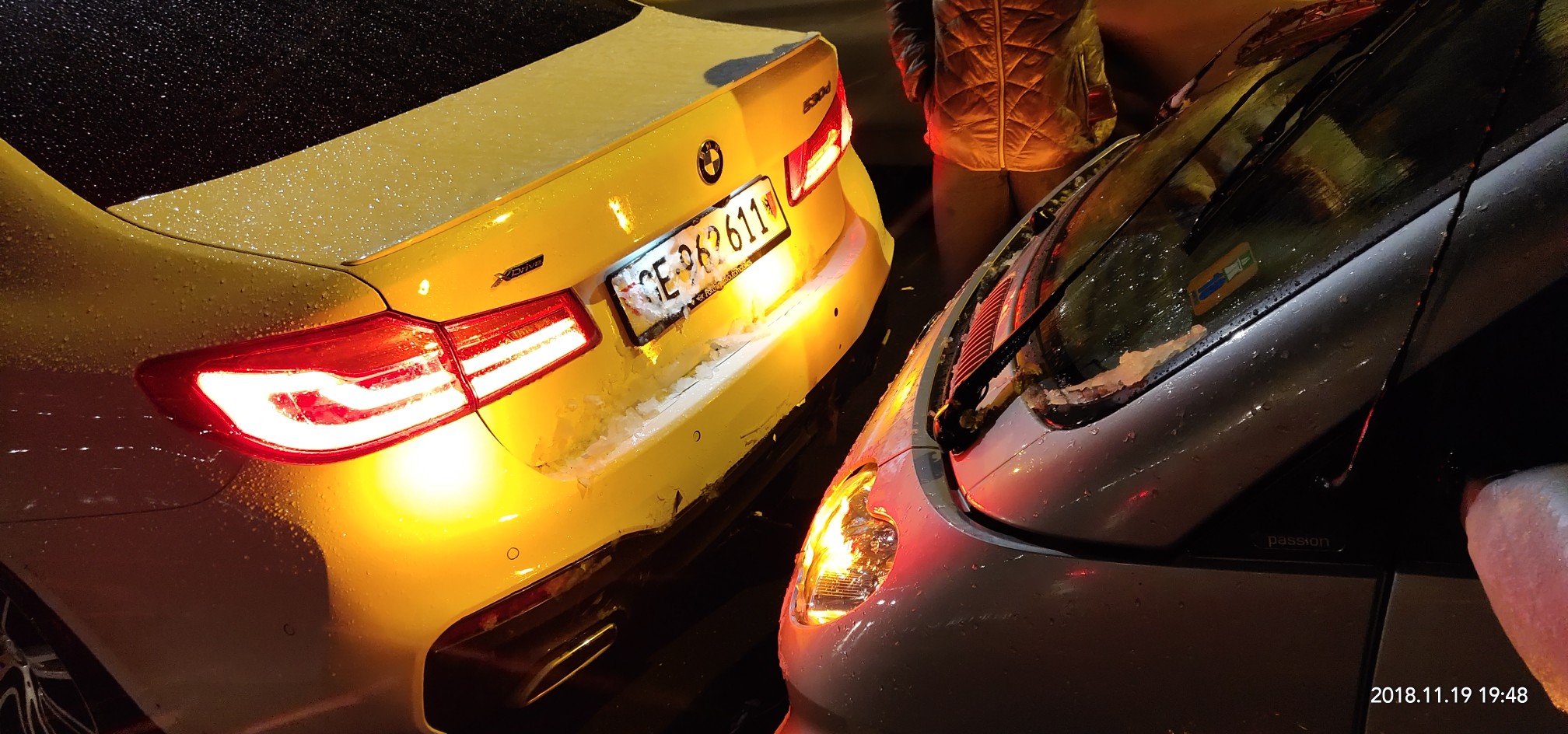

Primul si sper ultimul accident
  • Author
Da.. Cred ca vrut sa vada daca incape sub..
mor cand vad minunatii de masini lovite de masini de calcat.. sper ca ai scapat dioar cu bara sparta si atat.. fara alte elemente
  • Author
Cred ca doar bara, luni o duc in service sa o schimbe.
Adica preferi sa te loveasca un buldozer?
:laugh: :laugh: :laugh: Smart-ul e destul de tare...
