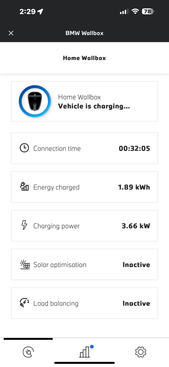

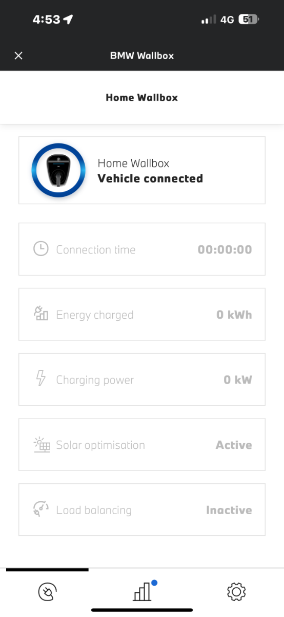

O sa instelez un VPN special pentru porcaria asta de wallbox sa vad ce tari cu apa calda sunt acceptate pe serverul aws.
Instalat router cu client VPN si configurat un server OpenVPN din Frankfurt, bingo!
Se conecteaza Wallboxul BMW la MyBMW App si totul merge corect.

da, are load balancing, doar ca "solar optimisation" merge doar daca esti client E.ON Germania cu sistem fotovoltaic instalat de ei. Probabil agregheaza datele de la smartmeterul sistemului de panouri in backend pentru ca nu ai posibilitatea sa il conectezi direct.
Da, e impreuna cu smart meterul. Dar ar trebui sa poata fi folosi cu orice sistem sau cu o lista de smartmetere. Indiferent de instalator ca doar de aia au instalatorii licente.
Daca ai sistem deja instalat si incompatibil, poti sa pui smart meterul agreat de incarcator in serie cu al tau de la panouri si asa merge cu orice sistem deja instalat.
Eu de ex am luat de pe OLX invertor SMA. L-am dat jos pe al meu, am pus pe cel de pe OLX si le-am facut tichet atasand licenta mea. Au reactivat inclusiv garantia de 10 ani. Ma rog, cat ramasese din ea, vreo 8 ani.

Wallboxul BMW merge doar cu modelel astea de smartmetere:
Inepro Pro 380-MOD for three phase connections
Inepro Pro2-MOD for single phase connections
Janitza B23 312-10J
Janitza B21 312-10J for single phase connections
Schneider Electric A9MEM3150
Siemens 7KT1665
Eu am instalat modelul Inepro Pro2-MOD, din pacate nu e bidirectional asa ca trebuie sa gasesc o solutie sa controlez wallboxul in baza datelor de la smartmeterul Fronius.
In mod normal ar trebui sa poti sa-l pui invers (intrarea inversata cu iesirea) astfel incat atunci cand injectezi, asta sa vada productie si sa dea in incarcator. Cu el montat intre retea si instalatia (casa) ta, desigur.
Nu vad de ce ti-ar trebui bidirectional.
Si la altele se pune tot smart meter unidirectional. Si merge ok.
Cred ca modelul bi-directional ajuta pentru situatia cand bateria masinii se poate si descarca pe consumatorii casei in caz de necesitate.
Mai sunt si alte motive dar cel mentionat e cel mai esential.
Bi-directionalul foloseste bateria masinii ca buffer. Pentru cine vrea sa foloseasca bateria pentru asa ceva.
Iar probabil @neo_andersson are mai multe planuri fata de restul. Iar flexibilitatea trebuie sa fie acolo, ma gandesc eu.
Bi-directional in sensul in care masoara doar consum intr-un sens si nu poate diferentia ce e produs de panouri si ce vine din retea.
Oricum chiar daca ar fi bi-directional, comunica cu wallboxul pe MBUS, doar ca wallboxul nu se bazeaza pe datele de la el sa faca "solar optimisation", el asteapta date din backendul BMW si alea vin de la E.ON daca esti clientul lor in Germania. Cand incerc sa activez pe wallbox "solar optimisation" imi cere codul de client E.ON.
