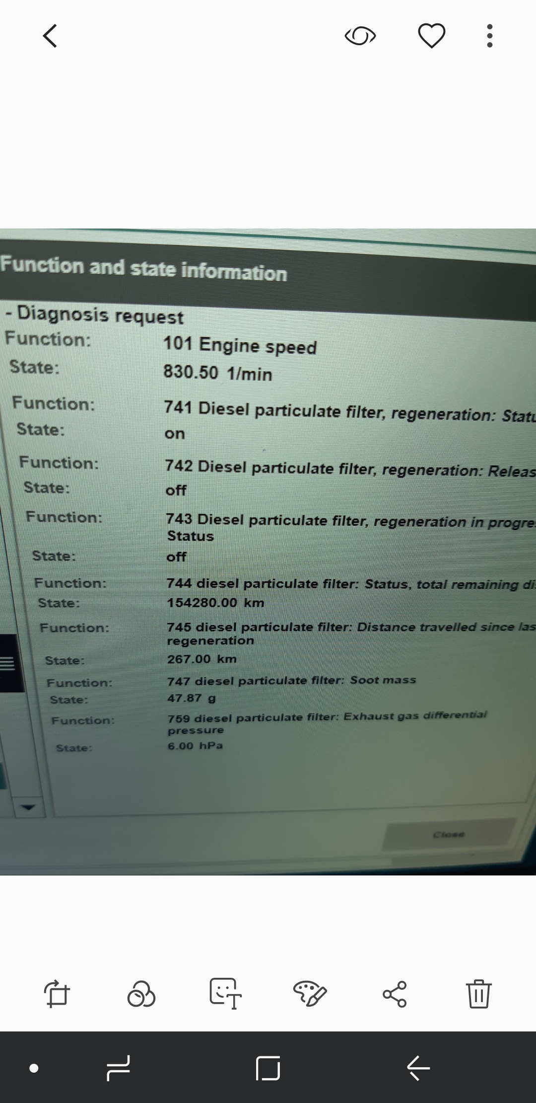

La valoarea asta de soot mass nu ar fi trebuit sa inceapa regenerarea?
La mine incepea pe la 35-40hpa dar nu imi arata sooth mass. La 6hpa daca arata bine senzorul parerea mea este ca stai foarte bine.
Din ce stiu eu la 60grame sooth se considera ca e full filtrul si trebuie schimbat / curatat. Bine ca sooth mass il calculeaza masina in functie de cativa parametrii printre care nr de km, nr de regenerari, frecventa regenerarilor si altele.
La 250k km oricat a-i avea filtrul de incarcat sau curat masina iti baga un warning pe idrive legat de DPF pentru ca e gandita ca atat duce un dpf.
Daca stii pe cineva care face mapari, intreaba daca ecu inregistreaza undeva nr de regenerari, frecventa lor si daca se pot reseta.
