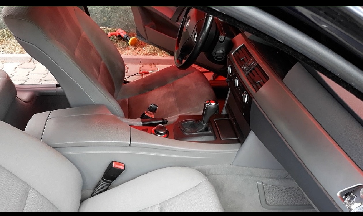

Salut.Zilele acestea m-am hotarat sa apelez la o spalatorie unde oamenii au scule profesionale sa pot curata scaunul de la sofer,dar nu au reusit nici ei,desi seful de acolo parea contrariat pt. ca mi-a spus ca au venit masini mult mai murdare si au scos scaunele luna,dar a recunoscut ca niciodata nu a facut bmw-uri ci doar mercedes si audi.Dupa ce s-a chinuit aproape 4 ore cu tot felul de lichide+aspiratul prin injectie-extractie tot nu au reusit sa scoata murdaria din scaun.De ce la alte masini se curata interioru usor si la bmw-uri e cu bataie de cap?Mentionez ca de ieri de cand am spalat-o a stat cu geamurile deschise toata noaptea pana azi la ora 12.00 si tot nu au iesit petele de pe scaun dar stofa s-a uscat.I-am spus sefului lucrarii de acolo, a venit personal s-a uitat si nu i-a venit sa creada.A motivat ca mizeria care a ramas in scaun ori a iesit din burete ori neamtul a mai pus o husa cusuta peste cea initiala ceea ce nu prea cred ,deja e absurd.precizez ca interiorul il am din textila.Nu este piele.Iar mizeria din scaun nu este ulei sau vaselina,e pur si simplu murdarie care daca incerci sa o cureti se pateaza si mai rau stofa aceea,ies alte pete din stofa,nu inteleg de ce.Nu mai spun ca si pe spate mi-a patat bancheta.Cei care au 5er cu interior textil s-a mai confruntat cineva cu asa ceva?Nu stiu ce fel de stofa e pe scaunele alea ca daca incerci sa pui detergent mai mult le patezi.Fericiti sunt cei care au piele in interior :(
din dorinta de a face tot interioru sa fie bec totul uite ca mai mult am gresit.Exsista spalatorii mai bune sau pot sa-mi iau gandul?

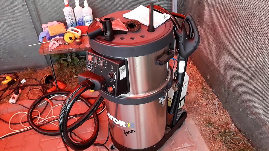

p.s s-a laudat ca aspiratorul care l are e cateva mii de euro...

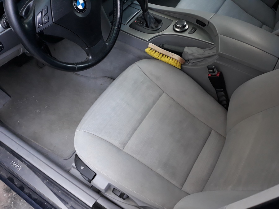

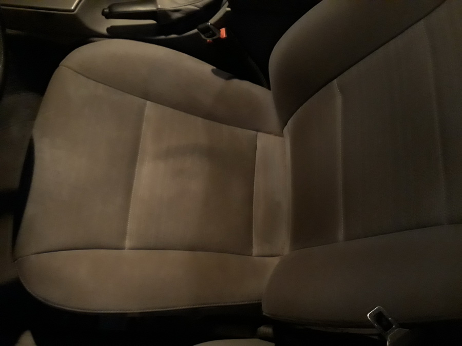

scaunul din dreapta+bancheta din spate sunt relativ ok,dar dupa ce a pus solutie pe scaunul de la sofer aproape ca s-a inegrit,si nu arata asa.uitati diferenta.Mai bine stateam cuminte ,dar am crezut ca daca are aspirator profesional o sa fie ok mai cu seama ca pana sa incep operatia l-am intrebat dinainte sa inceapa si mi-a promis ca mi-l scoate zapada.dar uite ca mai mult mi l-au patat.Nici nu mai imi trebuie cosmetizare auto pe viitor m-am lecuit.

mi-au spus ca au pus dilutie foarte concentrata de 1:1 in aspiratorul acela.Seful de acolo mi-a zis ca pe viitor o sa se gandeasca mai bine daca mai primesc seria 5 la curatat.De altfel omul nu a vrut sa-mi ia nici un ban,desi eu am vrut sa platesc munca de 4 ore cat s-au chinuit.Eu sunt singurul client la care nu a iesit bine,altii oameni cu audi sau mercedes au plecat toti multumiti de acolo.mi-au zis ca au venit masini de 70-80000 euro la curatat si au plecat toti multumiti doar eu sunt oaia neagra :)

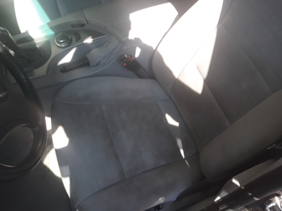

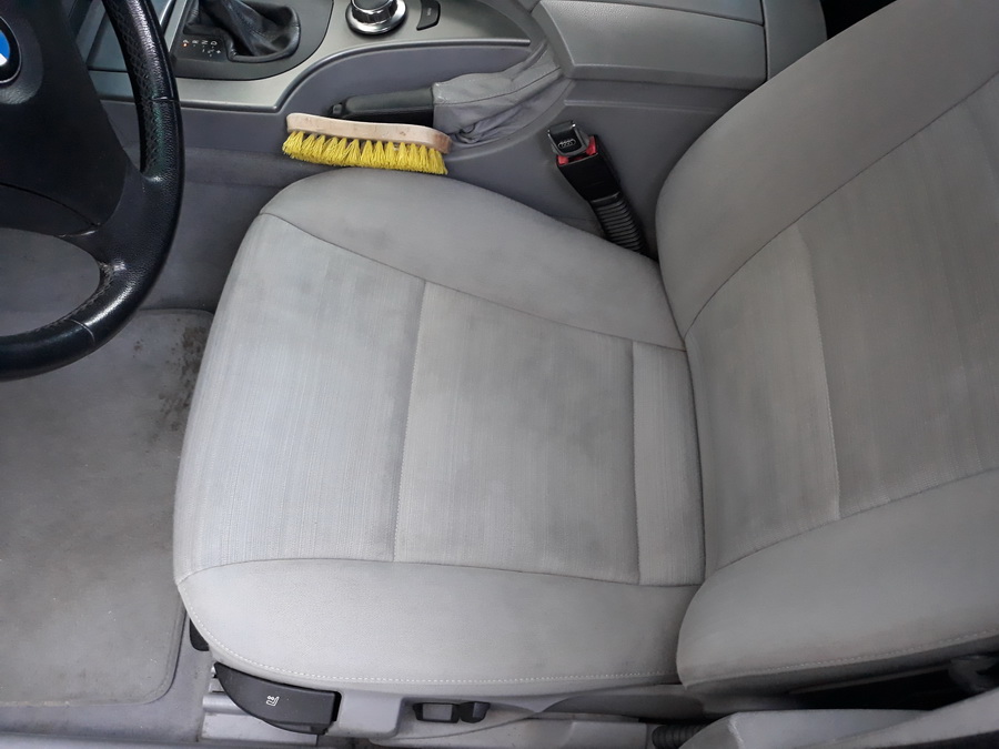

am luat o perie simpla din baie si am frecat scaunul aprox 20 min fara nici o solutie nimic,pe uscat.A iesit din scaun un nor de praf fin alb.N-am avut rabdare sa frec mai mult,dar cred ca daca imi dedic o zi intreaga s-ar putea sa ma descurc singur.Dupa 20 min de frecat pe uscat uitati cum arata scaunul.Unele pete au ramas nu cred ca am sanse sa le scot pe alea la perie,dar grosul a iesit.Cei de la spalatorie nici macar nu mi-au facut operatia asta sa curete si cu peria uscata dupa uscare.
Hai ca o scoti la capat. Problema e ca noi le curatam f rar...incat se aduna f mult praf in ele. Si la mine cred ca mai au pete... dar cum ai zis tu...iti trebuie o zi..
