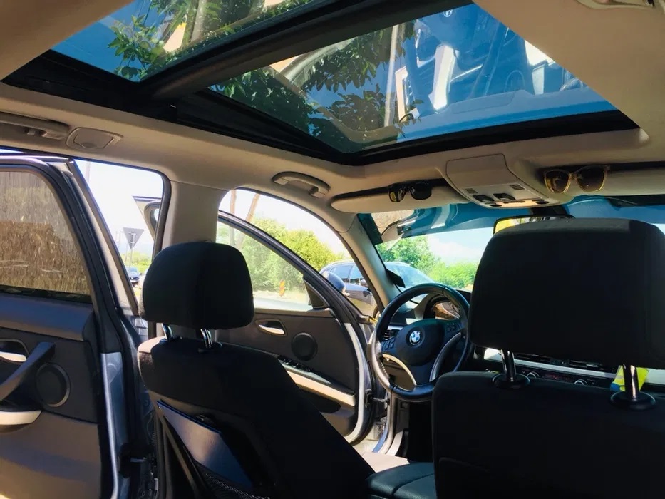

Vin si eu cu prezentarea noii mele masini. De 2 saptamani sunt proprietarul unui E91 din 2010, care in afara dotarilor standard (cred) mai are:
- navigatie cu un update facut in 2017
- plafon panoramic
Cutia e manuala.

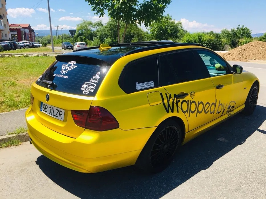

Masina am luat-o la schimb cu un Mini Cooper S pe care l-am avut. Culoarea originala este un gri albastru, trecut in carte albastru, dar acum este infoliata in 2 culori: galben si negru. Combinatia de culori este trecuta in carte. Pe bord masina are ~286.000km dar in realitate undeva intre 350k si 400k. Conform raportului CarVertical la momentul cand a fost adusa in tara a venit cu spatele cam o data si jumatate in jurul globului :). De la 241784km inregistrati in 11.2015 a "cazut" la 182.241 in 07.2016, deci ~60k + ce o mai fi mers in cele 8 luni dintre citiri.

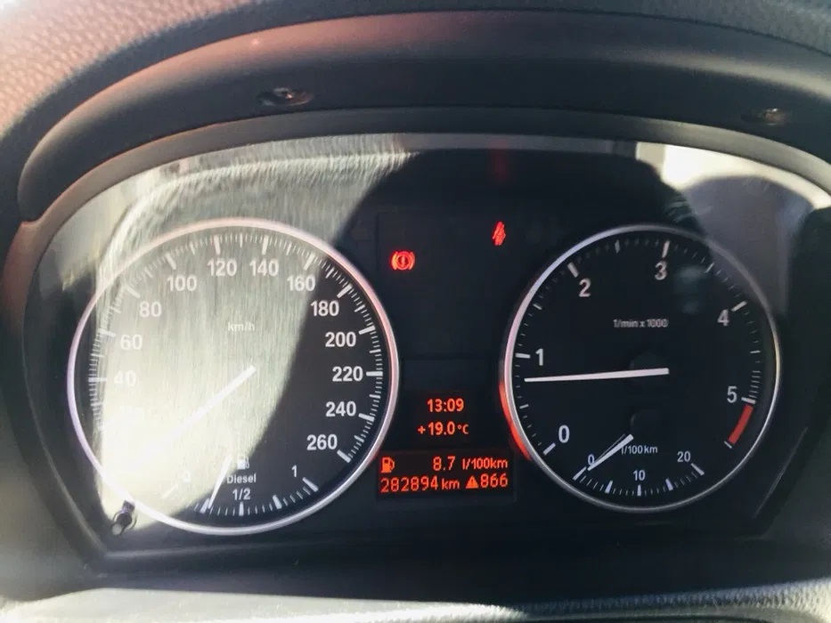

- dupa cum se vede si in poza cu clusterul, am o eroare pe rezervorul stergatorului de parbriz, desi rezervorul e plin, tot imi arata in bord ca ar fi gol. Trebuie sa vad unde cum ajung la senzor si sa verific care e cauza.

@Mircea-Si - poza nu reflecta realitatea. Oricum si daca ar avea 450k ideea e ca merge si ca din start stiam ca o masina de varsta asta adusa de afara face minim 30k / an. Interesant e ca unii mai cred in povestiel cu doctori, babe, mosi, popi si ce o mai fi. Ca si paranteza in Suedia oamenii se lauda cu masini de peste 300k.

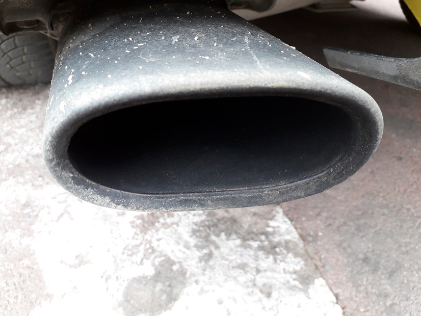

Mai are DPF? Sau e dat jos?
Nu stiu. Baiatul de la care am luat-o zicea nu a facut nimic la masina (tind sa cred ca nici revizia nu a facut-o in perioda in care a avut masina).
Cand am fost la mecanic si am urcat-o pe cric sa o "evaluez", nu se vedea sa fie umblat la DPF, sau, daca cineva a facut-o a fost meserias, adica a lucrat frumos. O sa imi fac curaj sa dau jos DPF-ul cand voi schimba flexibilul, de fapt am inteles ca flexibilul se sudeaza? asa ca e musai.
Acu la km pe care ii are masina, daca DPF-ul e acolo unde tre sa fie il duc la muzeu. Primul proprietar din Ro a facut destul de multe interventii la masina (distributie, ambreiaj, ceva fulie, telescoape) si am documentele de la respectivele lucrari, dar niciunde nu zice nimic de DPF.
Dupa ce pun la punct masina dpdv functional o sa ma ocup si de DPF daca va da semne (mai am un A6 tot din 2010 si la ala la o saptamana dupa ce le-am luat -pac s-a aprins martorul in bord).

PS: azi am dat jos toate abtibildele de pe geamuri.

Chiar am vrut sa zic ca mi se par o tiganie acele abtibilduri..bine, nici culoarea nu e mai breaza dar tine de.gusturi deja.Daca rezolvi cu luneta sa ne anunti, mie mi se deschide doar uneori.
  • Downvote 1
Ce sa fac cu folia de pe masina :), asa era de Haur, nici pe mine nu ma da pe spate dar pot trai cu ea, si mai mult de atat, peste 1-2 ani daca tin masina, o dau jos si o sa moara vecinii de ciuda ca iar am schimbat masina :).

Poti verifica foarte simplu daca DPF-ul e activ, vezi teava de aesapament, daca e innegrita e clar ca miezul e gaurit sau nu mai exista. Daca teava e curata in sensul ca se vede tabla ai noroc.
Folia nu e rea da putin a taxi dar merge in combinatie cu plafonul si cu jantele.

E clar ca dpf nu mai ai, daca mai mirosi si gazele....e clar. Poti sa pui un ista sa vezi eventual daca a fost resetat si daca isi mai face regenerari. Banuiesc ca n-ai erori. Daca isi face regenerari e clar ca n-ai miez sau e gaurit. Sau poate e softul manarit. Nu stiu. Cauta un dpf sh si curata-l sau unul AM nu sunt f scumpe dar nici n-au durata lunga de viata.
Sau poti sa mergi cu ea asa pana la itp unde daca nu te descurci nu treci sau mai rau sa prinzi un filtru de la rar si sa te lase fara numere si talon.

@Mircea-Si, crezi ca dupa +300k km mai e vre-o masina cu esapamentul curat?
Da, da, daaaaaaa
De aia se schimba DPF la un anumit interval de timp, sa mentina noxele intr-o anumita valoare si absolut logic, esapamentul va fi curat!
Daca pentru tine DPF nu prea inseamna mare lucru, iti recomand sa mergi cu bicicleta in spatele masinii tale intr-un ritm foarte ridicat 5 minute. Sa-mi spui dupa aceea daca nu-ti doresti ca masina din fata (adica a ta) sa dispara de pe sosele.

Aspectul e discutabil, stii cum e la unii poate le place ca iese din comun (nu neaparat in sens bun :)), iar la altii nu le place (de exemplu tie). In final pentru mine nu conteaza, am trecut de varsta la care era importanta culoarea, dotarile si muzica. Acum e important sa mearga bine, si daca o pun la punct dpdv tehnic va merge bine si infoliata si desfoliata si cu orice culoare :).

100% masina aia nu mai are DPF, sau e data gaura prin el. Daca zici ca masina a avut/are si probleme la injectie, atunci e si mai clara treaba.
Am un amic care a dat un e60 pe la 350k km (daca nu mai bine) care, culmea, inca avea dpf-ul original, iar toba era complet curata.
