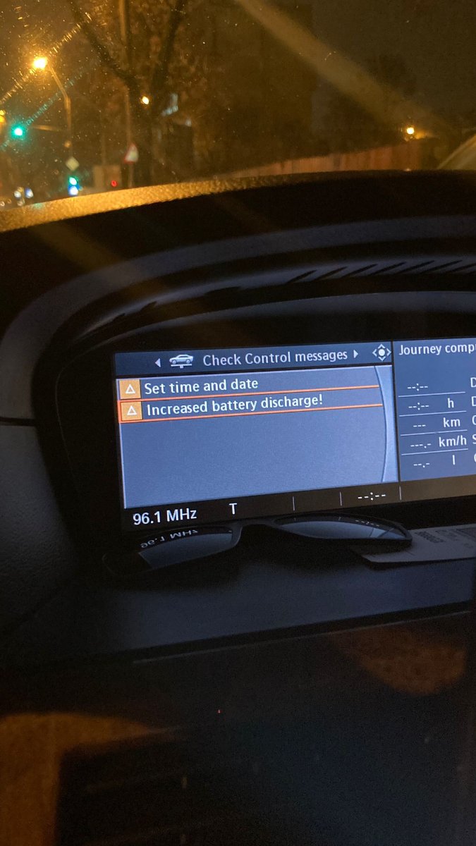

O singura erroare am primit dupa ce am pus bateria noua, la vre-o 2 zie "incrased battery discharge" a aparut cu galben o singura data, dupa ce am oprit si am pornit masina nu am mai vazut-o niciodata, clar ceva imi descarca bateria atunci cand sunt in mers, insa ce anume poate manca mai mult decat produce alternatorul?

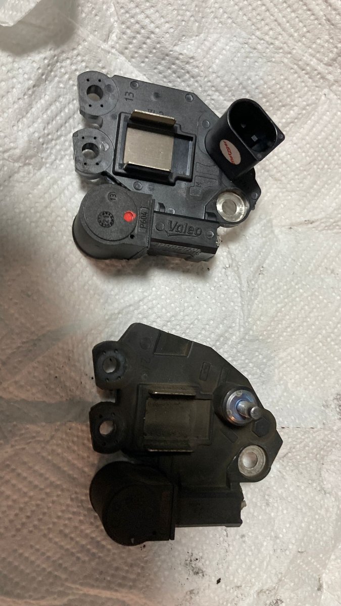

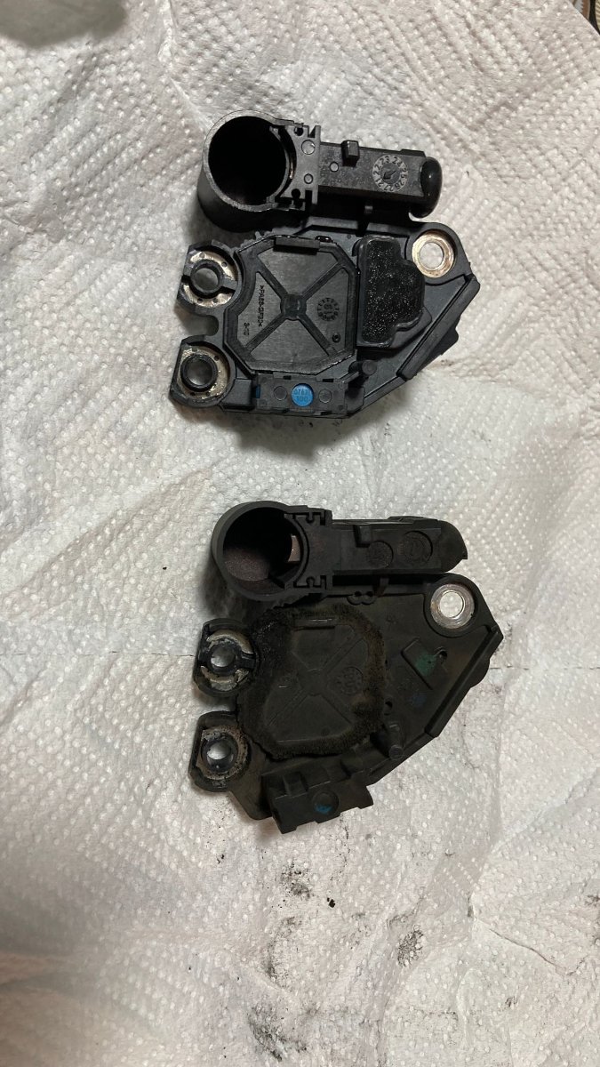

Update
Am dat releul de incarcare jos si carbunii sunt terminati
Releul comandat dupa seria de sasiu difera, are mufa, cel de pe masina are mufa pe capac, este echivalenta dupa cel de pe alternator....
releul original este cod 2542604 doar ca dupa acest cod vine echivalenta cu mufa in loc de pin de conectare a mufei....

Am atasat foto ca sa puteti vedea diferentele intre ele

Ce vezi tu in gaura aia (In Prima Poza) sunt carbunii periilor colectoare.
Ata de putin ies din carcasa aia??
In mod normal e aproape IMPOSIBIL sa le/ii pui inapoi la locul lor fara sa dai capacul lor jos!                                                                                                                                                                                   Poti sa fii sigur ca asta e primul motiv pentru care nu se mai incarca bateria. Trebuie schimbati obligatoriu. Ca sa pui inapoi suportul carbunilor cu carbunii intregi se trage de carcasa aia ca e pe sine.. dar trebuie taiat cu grija plasticul ala dintre carbuni si partea de jos al celui de-al doilea carbune..) ca te va impiedica sa bagi(culisezi) la loc capacul lor. Iar fara capac, NU este indicat sa mearga.
Electricienii aia nu ti-au zis NIMIC referitor la acei carbuni?
Nu te sfii, fa o poza si la inelele colectoare de pe rotor evident (nu sunt arse cumva) sa le vad stagiu, din profil sa de vada canalele din fiecare, nu de sus..
daca au peste 1-1.5 mm adancime si acelea trebuie schimbate.. sau rotorul cu totul.

in poza sunt 2 regulatoare unu nou care nu se potriveste pentru ca are mufa in loc de conector pt mufa, iar cel murdar este cel de pe masina care are carbunii iesiti putin afara
Nu e una si aceeasi piesa, cel curat il comandasem ca sa il schimb cu totul, nu stau sa schimb decat carbunii, insa nu se potriveste din cauza mufei (vezi a doua poza)
Colectorul arata bine, nu l-am mai pozat pentru ca operatiunea sa facut cu alternatorul pe masina, nu l-am mai demontat! am scos decat carcasa din spate si am dat afara releul de incarcare pe care l-am si pozat!
Din pacate dupa seria de sasiu sau dupa codul de releu aflat pe masina imi echivaleaza model cu mufa, el avand decat acel surub (mufa fiind conectata prin carcasa lui printr-un fir!
trebuie sa vad de unde gasesc maine un regulator identic, pentru ca dupa codul de pe el echivaleaza doar model cu mufa.

mesajul din bord cred ca a aparut din cauza curentului scazut din baterie, adica sper ca de aceea a aparut! 🙂

Mesajul il pun in legatura cu un mesaj dat de IBS.. (e vorba de descarcare, nu altceva, el ar fi cel care gestioneaza starea consumatorilor..) ramane de vazut ce o sa gasesti la tester. Sigur o sa gasesti ceva. Fa poza la erori apoi sterge toate erorile. Vezi ce reapare dupa resetare si apoi fa poza la noile erori.. posibil sa trebuiasca sa te intorci la tester daca iti apr din nou erori in bord..

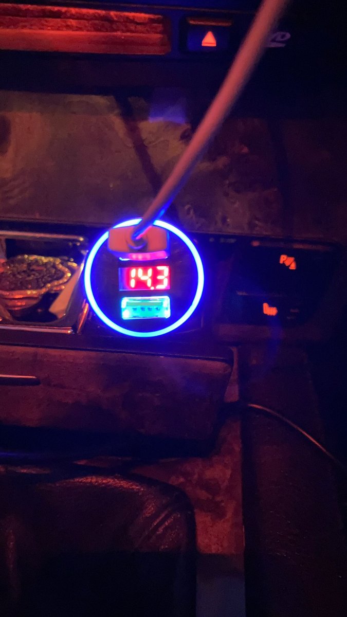

Intre timp mi-am cumparat o dracie de incarcator de telefon cu q-charge 3  si cu afisaj al voltajului, asa pot vedea oricand daca numai incarca alternatorul!
Am incarcat bateria pe redresor toata ziua ca sa nu imi mai apara mesajul ca bateria este descarcata, si acum nu mi-a mai ramas decat sa urmaresc dracia aia sa vad daca se mai intampla sa il prind ca numai incarca....
