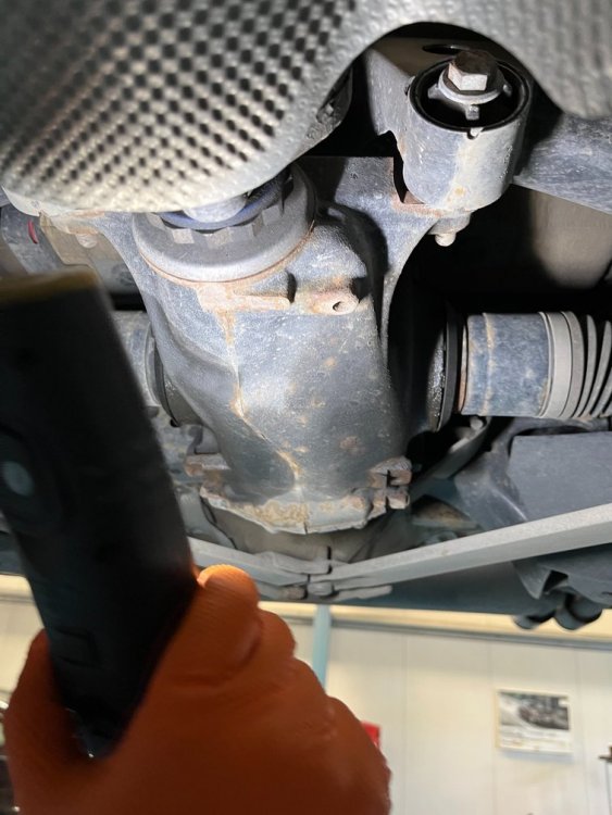

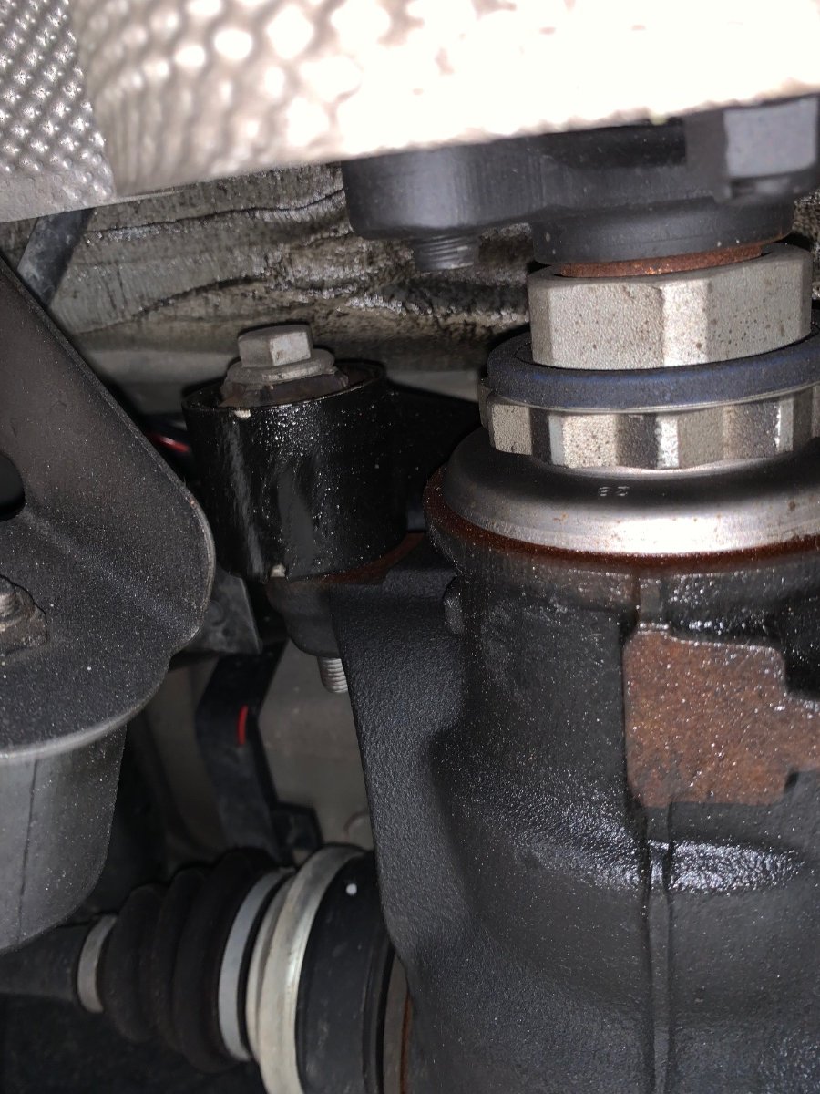

Salutare!
Sunt nou intrat in familie! Sunt lipsit de experienta cu masinile, in general. S-ar putea exprimarea (tehnica) sa nu fie cea potrivita.
Ma puteti ajuta sa imi spuneti cat de grava este problema din poze? V-ati mai lovit de asa ceva si cum ati remediat si care au fost costurile? Multumesc!

Problema poate fi mica sau mare, fara o constatare pe elevator cam greu sa-si dea cineva seama ce se intampla acolo. Poti sa ai o simpla garnitura cu problema, poate fi ceva mai serios.
Oricum ar fi, trebuie remediata rapid pentru ca ceva mic poate deveni ceva mare si scump. Risti sa pierzi tot uleiul din grup si atunci chiar o sa fie scump.

Pai sant 3 simeringuri de toate,2 pe planetare si una pe cardan.Eu vad doar o usoara umezire cu ulei,nu sant picaturi care curg efectiv.Eu am avut la e 91 asa ceva dar umezea pe la imbinarea celor 2 carcase ale dif.Am verificat nivelul de vreo 2 ori si era plin ochi ,nu se pierde nimic semnificativ .Daca nivelul e ok eu zic ca mai poti umbla fara sa pui in pericol diferentialul.
Cu pierderea aia probabil in 5 ani vei pierde cam jumătate din toată cantitatea de ulei. Stai liniștit..aveam pierdere si inca am, parca mai mare decât ai tu, la toate 3 garniturile.
Dupa vreo 3-4 ani când am schimbat uleiul din grup, din 1000 ml, mai erau 750-800 ml.

Salut,  bun-venit in familia BMW si felicitari pt achizitie! Nu e nimic grav, cel mai probabil garniturile (simeringurile) sunt duse si "transpira" ulei pe acolo. Simeringurile nu costa mult, insa manopera e mai scumpa. Ca sa dormi linistit, cumpara ulei diferential cod 83222365987 vascozitate 75w90 si completezi pana e full. Se umple usor cu o seringa cand o pui pe elevator 😉

pierderea nu e inca mare pe la simeringurile planetarelor, dar se va mari in timp. Daca nu vrei sa le schimbi acum, completeaza ulei si apoi o tot verifici periodic si completezi. E ceva de lucru pentru a le schimba pentru ca nu poti scoate planetarele din grup decat daca desfaci practic fiecare hub in parte, e mai simplu sa dai grupul jos pentru ca in felul acesta desfaci doar pe o parte, cea pasager, si apoi il poti scoate afara si  cardanul desuruburat doar din grup. Ar tre sa coste undeva pe la max 2000Ron totul cred.

Si eu am simeringurile achizitionate de 1 an si nici pana in prezent nu le-am inlocuit, in schimb am inlocuit uleiul din grup, am curatat bine pe unde era umed si vad ca nu mai  am scurgeri deloc.
Daca pe viitor incepe iar sa se umezeasca, poate am sa le schimb.

Pai costa pt.ca e multa munca,trebuie dat grupul jos,plus piesele,uleiul iar e de la  170ron bidonul de 0.5l×2  (G1  G3).Eu zic sa nu te stresezi atat pt.transpiratia aia mica.Vezi poza de mai sus la colegul Aac era tot grupul plin de ulei,acolo era o pierdere serioasa.
nu stiu exact cat da manualul, dar mie mi-a luat cca 4 ore sa dau grupul jos, sa schimb simeringurile si sa-l montez inapoi. Luand-o asa, ai undeva la 150-200/ora manopera plus piesele. Posibil ca in manual sa dea mai multe ore pentru ca s-ar putea ca procedura lor sa fie dezasamblarea ambelor parti ale suspensiei, stanga si dreapta, cine are un TIS la zi ne poate zice. Cere o oferta la 2-3 service-uri specializate si vezi.
La mine era tot asa putin umed, nu curgea nu aveam ulei sub masina, dar pe mine ma deranjeaza sa vad umezit pe sub masina de ulei sau alte lichide care nu ar trebui sa curga din ea :), imi place sa stiu ca totul e cum trebuie sa ma pot bucura de masina fara sa ma gandesc la un drum lung daca o mai fi sau nu ulei in grupul ala, e doar 14k Ron nou sau 4500 reconditionat sau intre 1500-3000 sh, tu alegi 🙂 .
