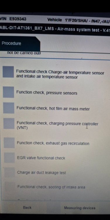

Apoi, despre ce diagnoza vorbesti? Scanare erori cu ISTA?
Programul de diagnoza (necunoscut) este LA ZI cu updatarea facuta masinii in 2023? Sau e o diagnoza dupa un program mai vechi decat 2023?
Astea sunt intrebari suficient de valide la care nerita cautat raspusul? Sau continui sa te rafuiesti cu mine..?
16 minutes ago, srb_alex said:
@bimmer90f30 uite am facut o poza .
Nu inteleg contextul. Acelasi cu, cel discutat cu alex?
Daca da, atunci citeste ce am scris in aceiasi postare. Eu exlud diagnozele serioase cu programe facute de altii..

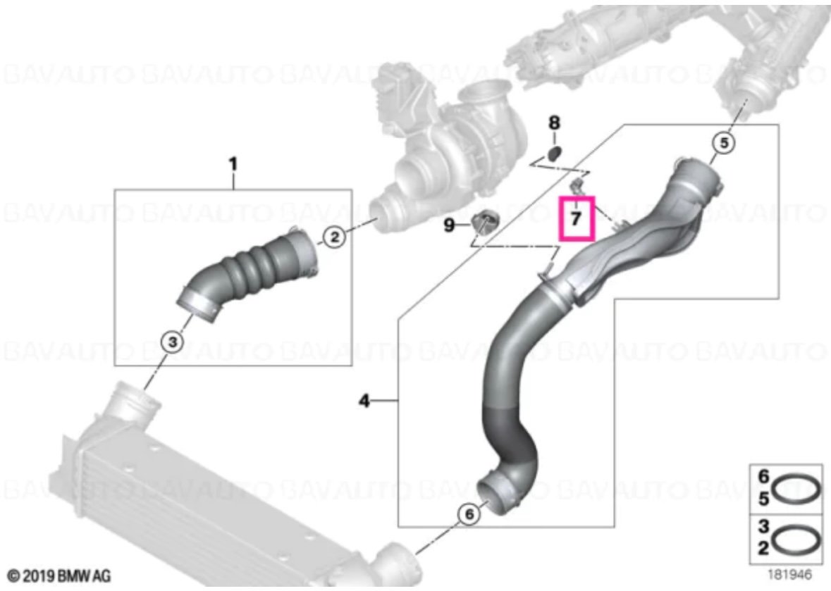

@srb_alex tot acolo e senzorul, diferenta este ca la b47 galeria vine pana la clapeta, la n47 se poate demonta cotul in care sta senzorul.
@trafycante are din plansa trimisa n47 prima generatie, cu senzorul pe furtunul acela lung. N46 generatia 2 si b47 sunt asemanatoare.

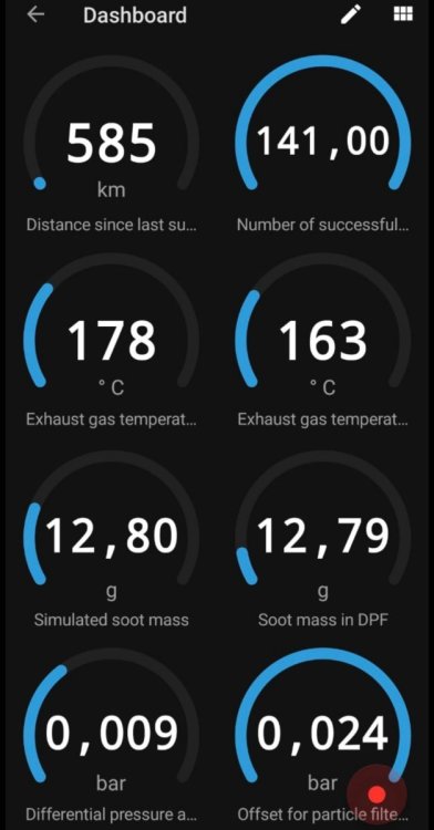

Am observat ca temperatura gaselor de racite, dupa egr este de 80 grade.
Ma intereseaza daca motorul era incalzit sau era rece. Acea valoare in mers la cat ajunge? Multumesc!
90 de grade, dar cum am specificat cand egr ul este pe inchis temperatura scade spre 80.
In mare parte temperatura este intre 140-160 de grade.
Edited by srb_alex

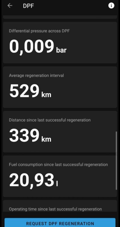

Acum am dat de alta problema, am regenerare blocata, din bimmerlink nu o pot initia. Primeste comanda cu succes,dar nu initiaza. Ce pot sa ii fac? Reia regenerarea la o anumita cantitate? Am soot 11 gr si aprox 500 km parcursi. Si nu am erori. Valorile bune pe presiunea diferentiala
Edited by cosmin_86
7 minutes ago, Alex313 said:
Posibil sa nu vrea regenerare de la senzorul pe care il tii scos
intra pe motor si vezi ce erori ai, orice eroare pe dpf blocheaza regenerarea
Senzorul este pus, nu am mai umblat la el, acum si a revenit, chiar acum isi face regenerare
Am patit si eu din cauza unei regenerari esuate ( eram blocat in trafic si nu a putut face regenerarea ), dupa cateva zile a inceput singura si e ok
