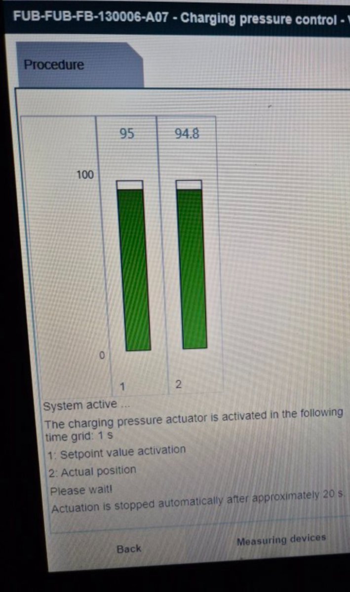

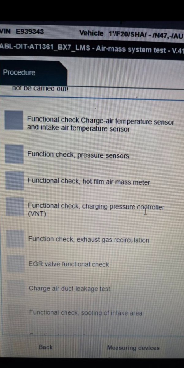

Cu ISTA poti verifica daca  egr-ul functioneaza in parametri normali. La tine este clar ca dpf-ul este bun, ceva il umple asa rapid. Restul valorilor sunt bune. Daca scoti mufa debitmetrului valoarea nu trebuie sa fie 0, pentru ca atunci cand o scoti stocheaza o valoare prestabilita.

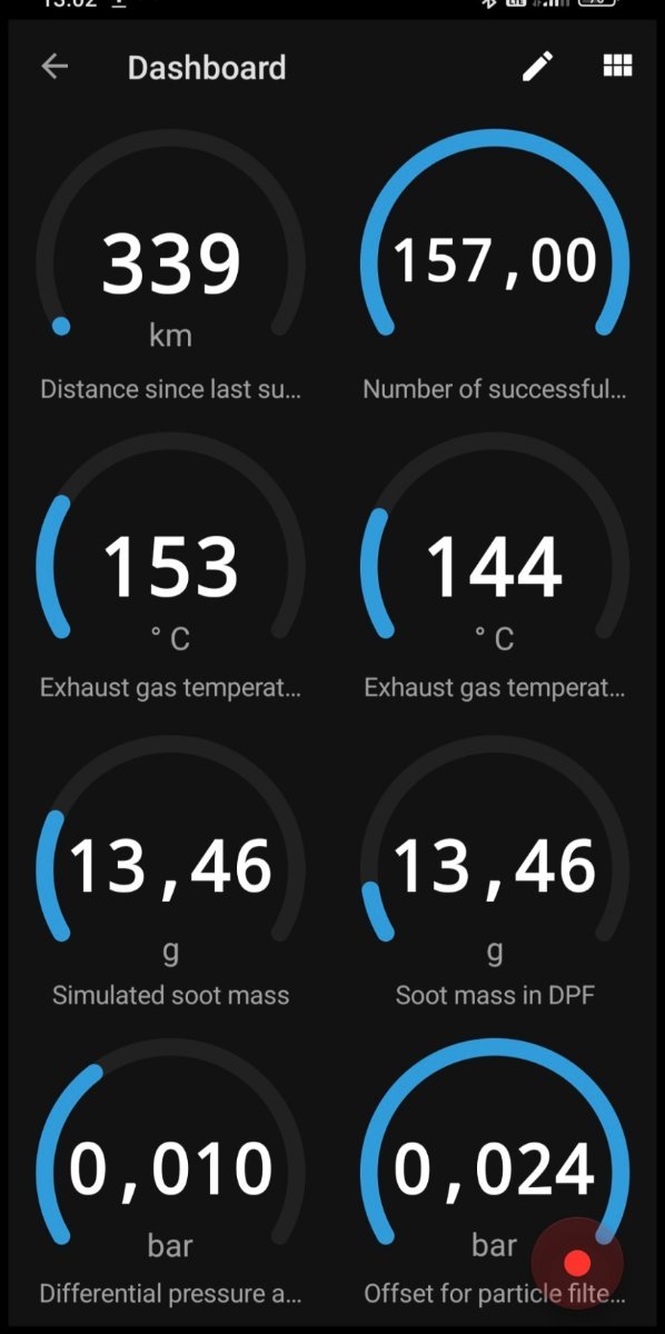

Folosesc diagnoza thinkdiag pentru a urmari cand se regenereaza etc. Totusi tot mi se pare tot prea des…faza e ca uneori masina are momente in care este un pic greoaie la accelerație (in momentul acelea nu e in regenerare) tin sa cred ca are ceva..de l incarca repede. Inainte de a schimba filtrul, in aprilie l un test de testare a masei de aer mi a dat ca cica ar avea probleme la sistemul de recirculare a gazelor

Da s a facut! Atunci aveam valorile (atașez poza)

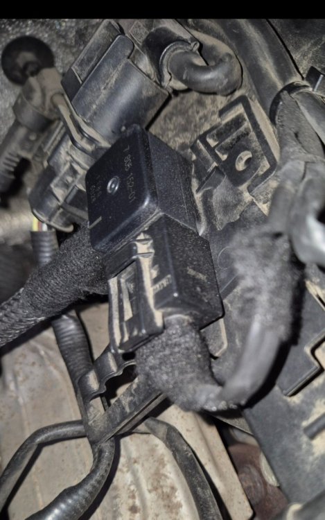

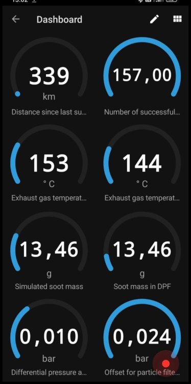

Problema regenerarilor dese s-a incheiat. La inceput aveam regenerari sub 50 km in oras sub 100-150 km extraurban. Am inceput prin a curata admisia, egr, dpf care era full, reconditionat turbo (prezenta uzura pentru plus 300 mii km) schimbat senzor presiune dif pe original Bmw.
Dupa toate acestea regenerarile s-au mai rarit in oras spre 100 km si extraurban spre 200 km, dar tot nemultumit.
Am incercat sa merg cu mufa deconectata de la senzorul de temperatura dupa racitor, ceva mai bine, dar soot masurat crestea prea repede si regenerarile erau prezente des.
La un momemt dat am vazut valori prea mari ale presiunii diferentiale in mers, accelerare normala, cam intre 70-100 mbar (pres dif in general ar fi fost cam pana in 50-60 mbar). Acestea sunt concluziile mele dupa multa monitorizare, loguri si analize. Alta data am observat o valoare negativa pentru scurt timp, data de acelasi senzor, am decis si l-am schimat tot pe original Bmw.
Treburile nu s-au imbunatatit, cand erau regenerari dese (sub 100 km) cand atingeam 300 km mixt. Dupa o perioada am vazut iar o valoare a pres dif - 34 mbar, in mers, am oprit, la relanti -15 mbar, am deschis capota, am miscat de mufa sezorului de pres diferentiala si a devenit 10 mbar. Eu suspectam mufa senzorul de pres dif si egr-ul. La relanti tot timpul aveam pres dif sub 6 mbar dupa regenerare si 15-18 mbar la un fitrul incarcat cu 20-22 gr soot.
Intre timp am facut toate teste posibile din ista pe parte de air, turbo, egr, dpf... si toate bune.
Erori nu am avut niciodata.
Ce am facut,
mufa de la senzorul de pres dif are un o carcasa inainte de aceasta, in care se miscau foarte usor firele, am indepartat aceasta carcasa si am legat strans firele cu banda ca sa nu se mai miste. Cred ca si-au facut joc papucii. Am cautat sa schimb mufa, dar nu am gasit dimeniunea pinilor.

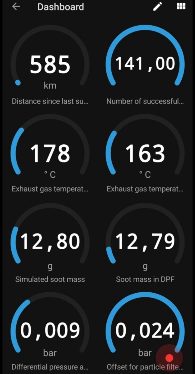

Un alt parametru care imi indica ca ceva nu mergea bine era oil ash care crestea repede dupa regenerari.
Vreau sa spun ca de cand am izolat mufa am ajuns sa fac intre regenerari si 585 km, iar oil ash creste foarte greu. Inainte dupa o regen imi crestea cam cu 0.7 gr (in 20000 km oil ash a ajuns la 15 gr dupa ce filtrul a fost curatat si resetat), iar acum 0.03-0.05 gr oil ash.
Un indicator foarte bun.
Tind sa cred ca dpf s-a infundat din cauza acestui contact imperfect.

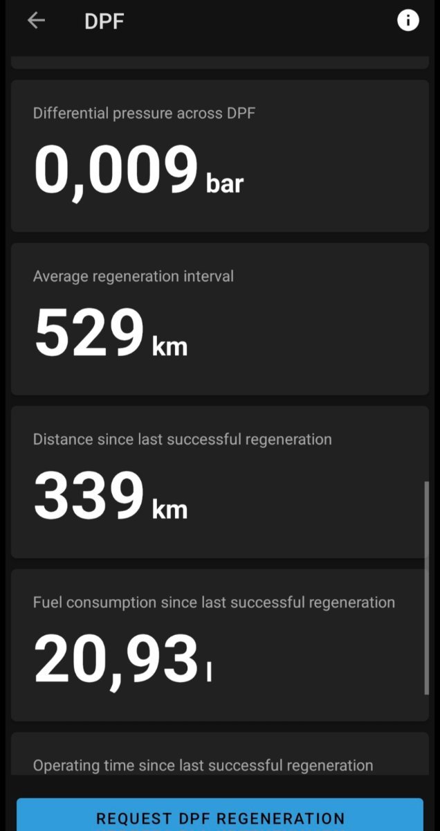

Media regenerarilor scazuse la 486 (sunt poze postate in 2024) km si intre timp a urcat la 529 km.
Concluzia mea este ca mufa nu facea contact perfect, desi cu motor oprit pres dif era zero, la relanti dupa regen 4-6 mbar spre 15 mbar cand filtru era incarcat. Probabil semnalul nu era tot timpul curat si ecu facea corectiile in functie de ce primea, de aici si amestecul foarte prost cat sa produca mult fum...
Eu am mai verificat intre timp sa misc de cablu, la relanti si mai facea salturi de cativa mbari.
Am fost la multe service-uri si dedicate Bmw si degeaba ... multi au zis ca valorile sunt in parametrii, poate sa fie valva pcv, injectoarele, turbo, ca atat a fost viata dpf ului, plus multe altele... ca in final vina sa fie de la o mufa.
O mufa banala...dar foarte importanta!
Multumesc si Ai ului caruia i-am dat date si le-a analizat.
