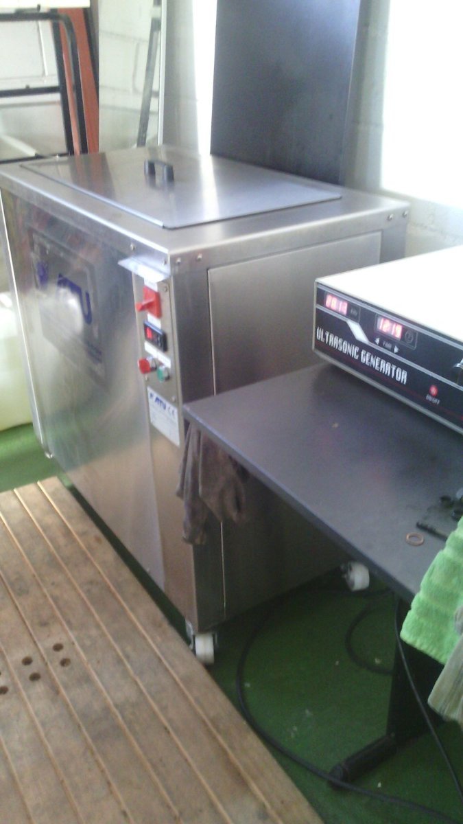

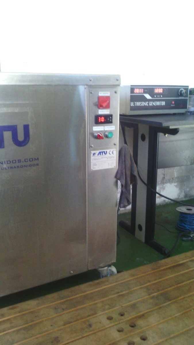

Dupa parea mea,si dupa observatiile facute de-alungul timpului,cea mai buna curatare se face cu ultrasunete,atit pentru filtrele de particule,cit si pentru injectoare si pompe de injectie.Cu toate acestea am in dotare si o masina fabricata special pentru filtre de particule,dar randamentul este foarte scazut.
Masinile de ultrasunete functioneaza intre 20 si 40 hz.Solutia chimica este variata,recomandat fiind alcoolul isopropilic,ca find singurul eficient in prezenta ultrasunetelor,dar este scump si periculos datorita gazelor inflamabile,asa ca asta il mai folosim decit in masinile mici pentru curatarea electronicii de automobil.Pentru filtre si restul,injectoare,pompe,chiuloase,etc folosim detergenti speciali produsi doar aici unde traiesc,dar cred ca au si prin Amazon la vinzare.

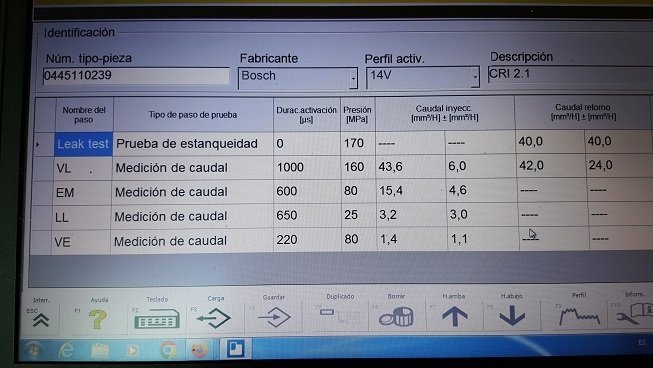

Un injector diesel,trebuie sa respecte anumite caracteristici,si anume,sa injecteze o cantitate cit mai precisa de combustibil in functie de sarcina motorului,apoi sa atomizeze cit mai eficient combustibilul,si nu in ultimul rind,sa injecteze intr-un unghi prestabilit de forma constructiva specifica.
Un mic exemplu,un injector Bosch,sau oricare altul,trebuie sa injecteze conform datelor fabricantului la proba de ralentin intre 0,3ml si 3,6 ml de combustibil pe minut,sub forma de gaz,la o presiune de 230 bar,cu o frecventa de 8hz,si un impuls electric de actionare a bobinei,de 0,180 milisecunde.
Frecventa,timpul si presiunea sint controlate de ECU,dar partea fizica a injectorului,mecanica lui,depind de uzura,si alti factori,si in felul acesta nu poate asigura corectitudinea acestor rezultate.
daca am face o grafica pentru a explica acest lucru...
0,3---0,4---0,5---0,6---------2,9---3,0---3,1---------3,6
atunci un injector cu toate ca poate fi considerat in parametrii de functionare corecti,montat intr-un motor cu o anumita uzura,poate functiona mai bine cind injecteaza 0,9 ml decit atunci cind injecteaza 2,6ml sau viceversa.
