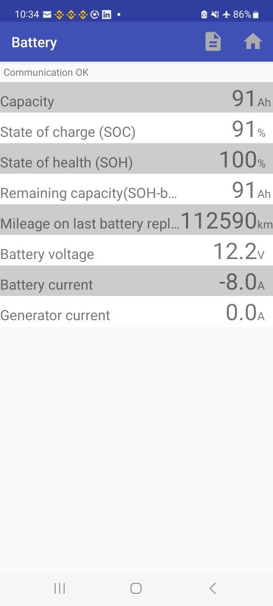

Dar dacă bateria este pe ducă se simte la pornire? Adică eu am zis că am bateria bună că am fost după 2 saptamani in parcare să o pornesc , am apăsat pe START și a luat o imediat . Sau nu este ăsta un indicator bun de a-ți da seama in ce stare este bateria?:))
Asta s a dezbătut mai sus, ca n ai cum sa știi cât tine bateria, bimmer a pus un model de tester pt baterie, eu am cumpărat un redresor care îți arată starea ei cât de cât, dacă din 8 leduri tu ai doar 4 e clar ca te pregătești de cumpărat baterie, pe mine m a lăsat în toiul verii, am lăsat copilul la școală și n a mai pornit, bine ca eram în oraș, sunt firme care vin ei cu bateria o montează etc.
@Onnix dupa tot copy/paste facut unde arata, unde pot sa vad sau putem vedea SoH al bateriei de pe masina?
Eu asta astept sa imi arati. La ce ai facut paste, e stiut demult. Am spus eu in cateva postari mai sus.
Hai mai foloseste o data ambitia si cauta unde arata valoarea SoH a unei baterii pe ICE.
(Tu n-ai nici o treaba cu, ce cumpar eu, dupa cum nici eu nu judec ce, cumperi tu! Daca tu crezi in ..starea de sanatate a bateriei prin IBS asta nu inseamna ca e si metoda ideala de a VERIFICA o baterie! Daca a doua afirmatie nu convine, te rog intoarce-te la cea anterioara)
Edited by bimmer90f30
Ti-a aratat @srb_alex mai sus cum hardwareul masinii furnizeaza date catre o diagnoza simpla pe telefon, despre starea de incarcare si sanatate al bateriei. Tu nu ai aratat nimic, ai zis ca masina NU e capabila sa arate/monitorizeze bateria cum trebuie. Eu doar am sustinut ca Bmw a echipat masinile cu hardware de calitate care monitorizeaza constant asta. Si da, ma incred mai mult in ce au pus pe Bmw decat pe o scula chineazeaca care e 10$ pe aliexpres.
