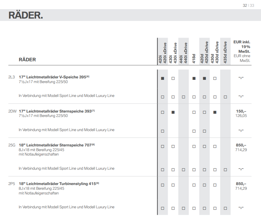

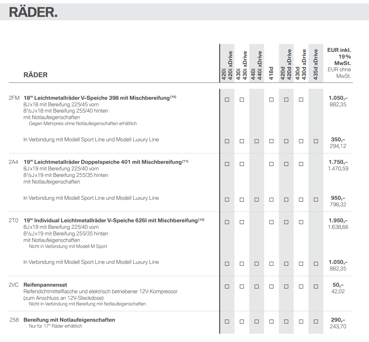

PS2: atasat si pagina din catalogul F36 LCI din 2018, 430i venea standard cu roti 17", optional putandu-se pune pana la 19".
Ai fi deja in ilegalitate cu rotile de 18", daca ar fi asa stricta situatia sa ai voie doar cu ce a venit ea. Dar cred ca masina are omologare pe 17-19", asa cum am vazut la majoritatea.
