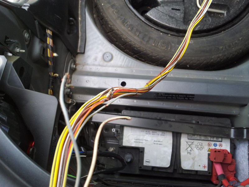

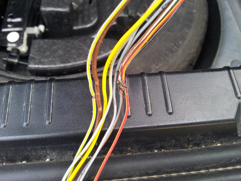

Poze cu firele:
Firul galben rosu este un plus pt iluminarea portbagaj.
Firul gri-maro este cel de la switch si este legat la masa cand portbagajul e deschis. Unirea celor doua a dus la moartea switch-ului. In mod normal ar fi trebuit ca "plusul" de pe firul galben-rosu sa se opreasca pe motiv de curent prea mare. Nu s-a intamplat asta...
