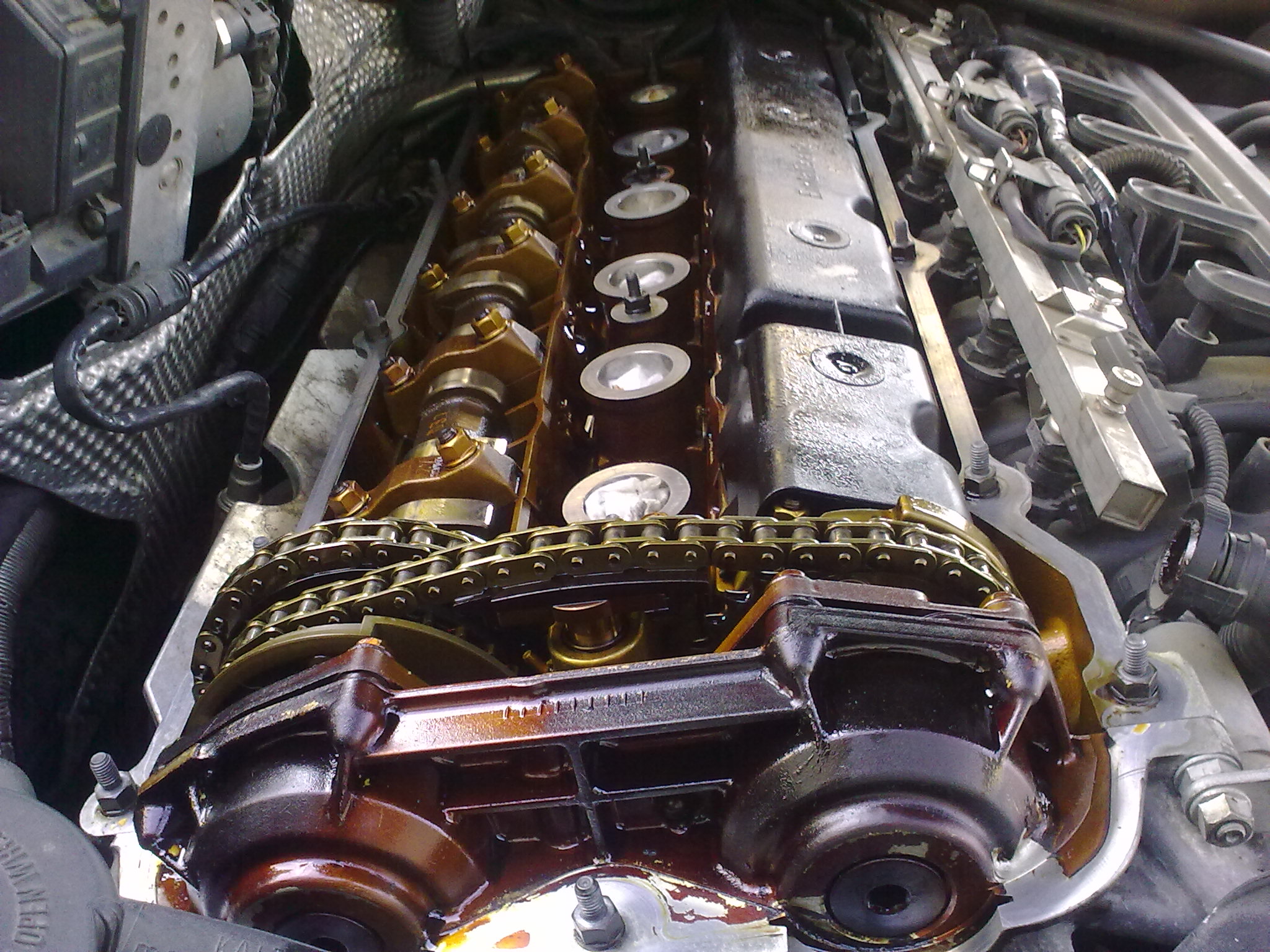

Am o intrebare - a mai intalnit cineva care a desfacut capacul de culbutori o culoare galben-aurie a pieseleor din motor asa cum se vade in poza?
mentionez ca folosesc ulei BWM 5W30 long life si tind sa cred ca acel lac galben depus este de fapt ulei de motor incis care s-a lipit de prise transformandu-se in lac si care a creat si unele depuneri negre care exsitau pe capacul de culbutori.
Ma gandesc ca motivul ar putea fi faptul ca uleiul nu e adecvat pentru clima noastra din timpul verii si ca pe sezon cald pentru ca motorul se incinge mai mult ar trebui sa folosesc un ulei de genul 0 sau 5W40.
Are cineva vreo sugestie/parere, eventual a mai intalnit cineva asa ceva? sau acesta este culoarea normala la motoarele BMW?
