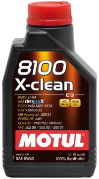

Ramai pe 5W40.
10W40 e prea vascos pentru motoarele astea. Multi le-au distrus asa.
Multumesc pentru raspuns.
Am ales 5W40 de la Motul.Pana acum am avut 5W30 de la BMW,sper ca nu a fost o greseaza la scriere cand ai spus "ramai tot la 5W40".
