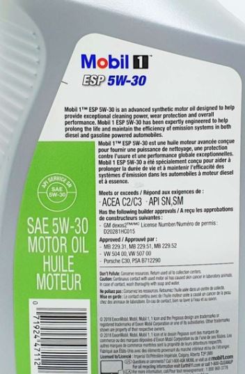

Pentru ca probabil nu respecta norma Longlife LL4.
Sau poate ca BMW nu le-a mai dat certificarea , ca inainte o aveau .
O fi Mobil 1 mai prost decat mizeria aia de Castrol, pe care o folosea BMW ca ulei "original" si care are LL04 .
Imi aduce aminte de antigelul roz si albastru "original" BMW ...
Cam peste tot se arata ca Mobil 1 ESp are certificare LLo4 :
https://www.quellehuile.fr/2014/11/mobil-1-esp-formula-5w30.html
S-or fi razgandit BMw, ca sa-si vanda uleiul "original" .

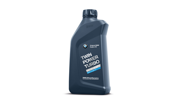

Seaman, tu aici citit ceva despre noul ulei Shell sau noul ulei BMW, inainte sa redici in slavi uleiul facut de Mobil1?
Adica cauta pe net despre baza uleiulor si care uleiuri are baza cea mai stabila in timp.
Ti se pare ca am ridicat ceva in slavi ? Mi-am spus parerea si am argumentat . Mai mult de atat nu pot pentru ca nu am laborator acasa .
Poti sa-mi oferi un link cu ridicarea in slavi a noului ulei Shell al BMW - dar daca se poate sa nu fie un link afiliat BMW sau Shell.
Pana una alta am in masina uleiul Shell Twinpower BMW si ma gandesc sa-l schimb dupa 6000 km .
Uimeste-ma ! Multumesc .

@ bimmer - multumesc ! Mi-e cam lene sa caut , ca sa dau tot peste "pareri" de pe forumuri , ca in link-urile tale . Poate ca sunt si niste fapte certe acolo, dar se refera la uleiul Shell Helix si nu neaparat la uleiul shell de BMW. Stii, pe la inceputul anilor 90 cand am inceput sa posed si sa conduc BMW, foloseam ulei Castrol, ca asa era recomandat de BMW - nu era ulei "orignal" BMW , pentru ca nici nu exista atunci asa ceva . Oricum era ceva mult mai bun decat uleiul Castrol "original" BMW de prin anii 2000-2010.
In mod similar , probabil ca uleiul Shell "original" BMW nu e cel mai bun ulei pe care Shell ar putea sau il faca pentru norma asta. Si mai cred ca uleiul "original" BMW este doar ata de bun , incat sa treaca motorul cu bine peste durata de viata (considerata de multi 200k km) - in conditiile in care si schimburile se fac la 30k km . Uzura programata si lipsa reliabilitatii e una din politicile "de succes" ale BMW in ultimii 20 de ani. In plus un ulei ieftin , vandut scump, aduce profituri mari aftersale pentru BMW .
Pana la niste link-uri cu niste teste oficiale ale unor laboratoare recunoscute in bransa, raman la parerea ca Mobil 1 ESP e mai bun decat Castrol sau Shell "original" BMW .

Foarte bun studiul . Din pacate nu ne prea edifica in discutia despre uleiurile de standarde mai joase inca folosite de noi - LL04 si 5W30 . Si din studiul respectiv nu mi se pare ca ultimul ragnet al uleiul "original" BMw cu norma LL12 (neauzita la noi) ar fi peste classicul Mobil 1 .
Retin ca s-a mai discutat despre trecerea la 0W30, dar cand am intrebat daca ar fi indicat sa trec la asa ceva, nu am primit raspuns .
Poate acum - credeti ca la N47T ar fi indicata trecerea la 0W30 ?

Masina mea a venit din Germania cu 0W. Cartea permite si 0W si 5W. Dar mi se pare foarte interesant ca norma LL04 s-a modificat in timp, si o mare diferenta a aparut cand au scos motoarele cu injectie directa pe benzina. De-aia LL04 (norma 2004) difera foarte mult la caracteristici fata de LL04 (din 2018).
La motoarele noi (seria B, > 2016), as zice ca 0W e alegerea corecta. La motoarele mai vechi, as merge pe 5W pentru ca are HTHS mai mare.
Comparatie similara pentru uleiurile 5W n-am gasit. Dar as zice ca e si asta destul de relevanta pentru directiile in care merg diversi fabricanti de uleiuri. Una peste alta, cel de la BMW mi se pare destul de bun conform cu cifrele de acolo.
Norma LL04 a evoluat foarte mult in ultimii ani, a devenit mai restrictiva. Initial a fost un ulei facut pentru motoarele EU4 cu DPF (care de-abia aparusera), dar acum benchmark-ul de test sunt motoarele pe benzina B48 si N20. In plus, formula de la Mobil 1 ESP s-a schimbat in 2018. Am gasit pe un forum ca diferentele ar fi astea:
What I liked about the original version was it's lower sulfated ash (0.6% vs 0.8%) it's higher HTHS (3.58 vs 3.5), higher viscosity at 100c (12.1 vs 11.8 ) and it's lower noack (5.6% vs 7.9%)
Probabil noua formula, impreuna cu noile cerinte pentru LL04 din 2018, au facut sa nu mai fie compatibile. Probabil e inca un ulei bun pentru motoarele din seria M/N, dar s-ar putea sa nu fie cel mai potrivit pentru cele din seria B.
