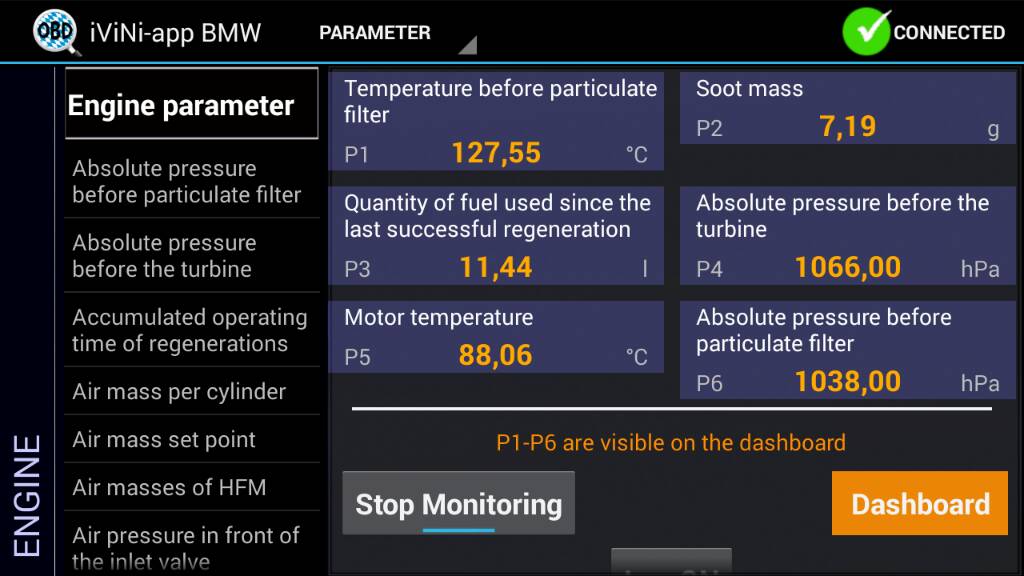

Am verificat astazi si eu parametrii astia in bmwhat. In prima poza valorile sunt pentru ralantii iar in a2a poza la 2500rpm. Ce parere aveti? E infundat filtrul?

Pune mana si calculeaza diferentele intre cele doua valori si o sa observi ca nu te incadrezi in valorile recomandate, este prea mare presiunea.
Verifica daca nu cumva ai probleme cu bujii, releu bujii, filtru epurator, termostate ... asta ca sa fii sigur ca ti se porneste regenerarea, si mai verifica de erori.
Daca ai rezolvat toate aceste probleme atunci scoti furtunasul de vacuum de la EGR si il blochezi cu un surub si mergi asa doua saptamani, timp in care monitoruzezi valorile presiunii ... care trebuie sa se curete teoretic mai repede cu egr dezactivat.
Daca dupa 2sapt nu a scazut presiunea in filtru ... Aplici celelalte metode ... dat jos si curatat sau anulat ....

Bratila, nu e bun parametrul ala. Trebuie sa selectezi "corrected diff pressure.." . Vezi ca am pus poze pe topicul meu cu E60. http://www.bmwclub.ro/forums/topic/117628-bmw-520d-e60-2009/page__st__480
Testeaza asa si o sa vezi valorile reale. In loc de hPa sunt mbar, echivalent. Si asa poti face comparatia reala cu valorile din DIS.

Andrei multumesc frumos, dar la mine pe "corrected diff pressure" imi arata -999,xx, xx-oscileaza destul de putin (77 idle, 82 la 2000 rpm). Sa fie senzorul defect? Imi poti spune cat a costat senzorul ? Si daca se poate si cum se monteazĂŁ?

Pai cam mari valorile daca e asa. Normal la 2000rpm max admis 75mbar. La remaining capacity of DPF ce interval ai ? Senzorul se mai poate defecta dar daca nu ai eroare explicit e ok. Eu aveam eroare la el si de aia l-am schimbat. Si intradevar era defect pt ca afisa cu totul alte valori dupa cum ai vazut pe topicul masinii mele.
Am avut o eroare: exhaust pressure sensor. Ma gandesc ca e defect ca mie imi arata -999,xx. Valorile sa fie "xx" ?
La remaining capacity imi zice 62,000km. A scazut de la 85,000km la 62,000km in ultimii ~20,000km parcursi.
Sent from my SM-G800F
