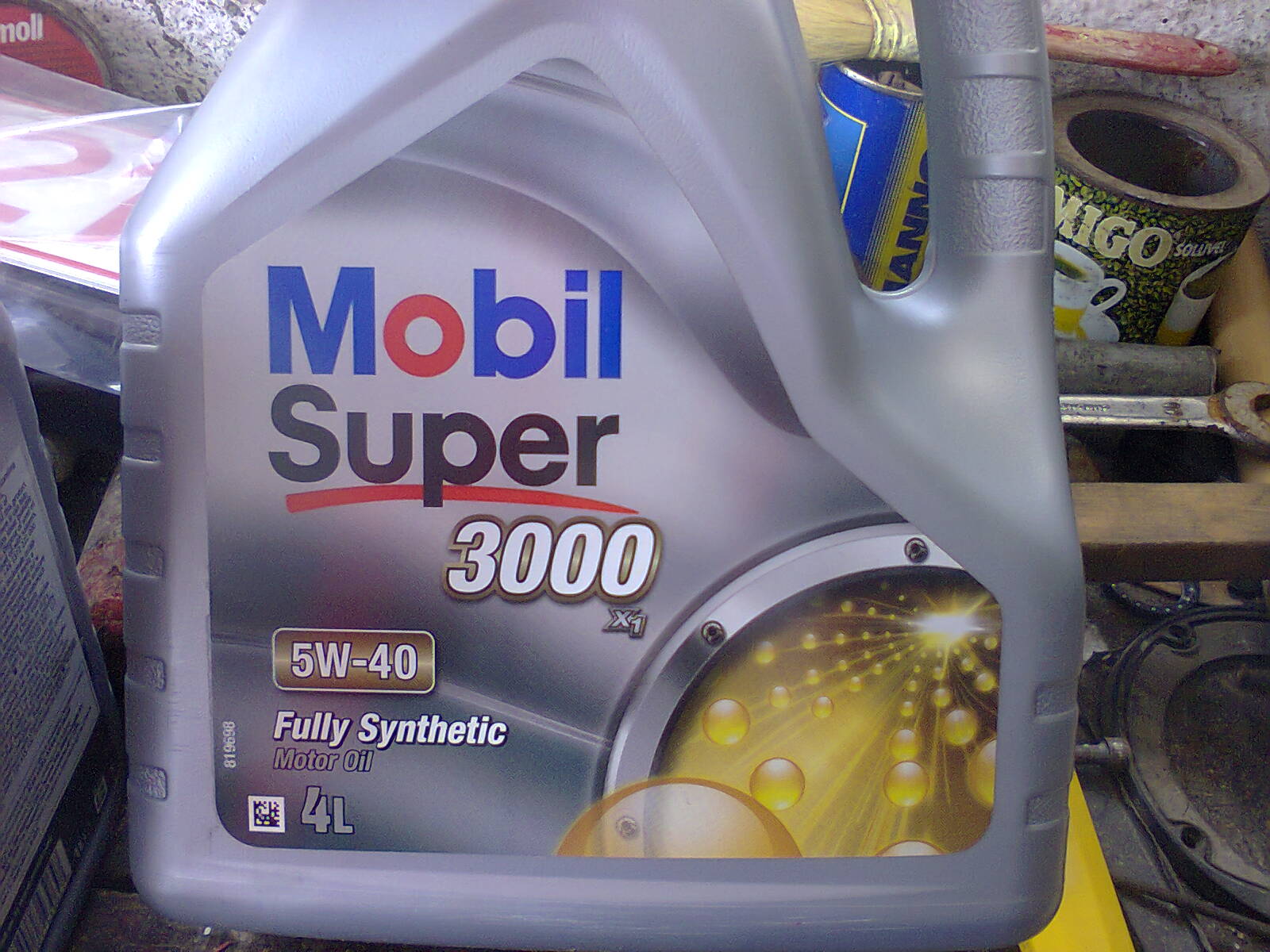

Salut
Am si eu o intrebare,vreau sa fac schimbul de ulei si vreau sa pun Castrol 5W40 EDG,eu am un 320d e46 de 136cp,e un ulei bun (ce specificati trebuie sa aiba)?
Pana acum am avut Mobil,am pus poza in atasament.
Vreau sa trec pe castrol deoarece am vazut ca asta recomanda BMW.

Eu pana anul trecut am folosit BMW ( la prima revizie 5w30, apoi am trecut la 0w40) - ca si observatie, dupa 9-10 k km motorul incepea sa pape putin de pe lvl maxim al jojei. La recomandarea cuiva am pus Motul incepand de anul trecut - constatari: motorul mai silentios (in special iarna la pornire la rece) mai tot timpul, chiar si vara; acum are 12k km si nu a scazut nici macar 2-3 mm de pe lvl maxim al jojei!
Fiecare trage concluziile de rigoare! Stilul de condus a devenit mai agresiv in timp, nicidecum nu s-a atenuat!
