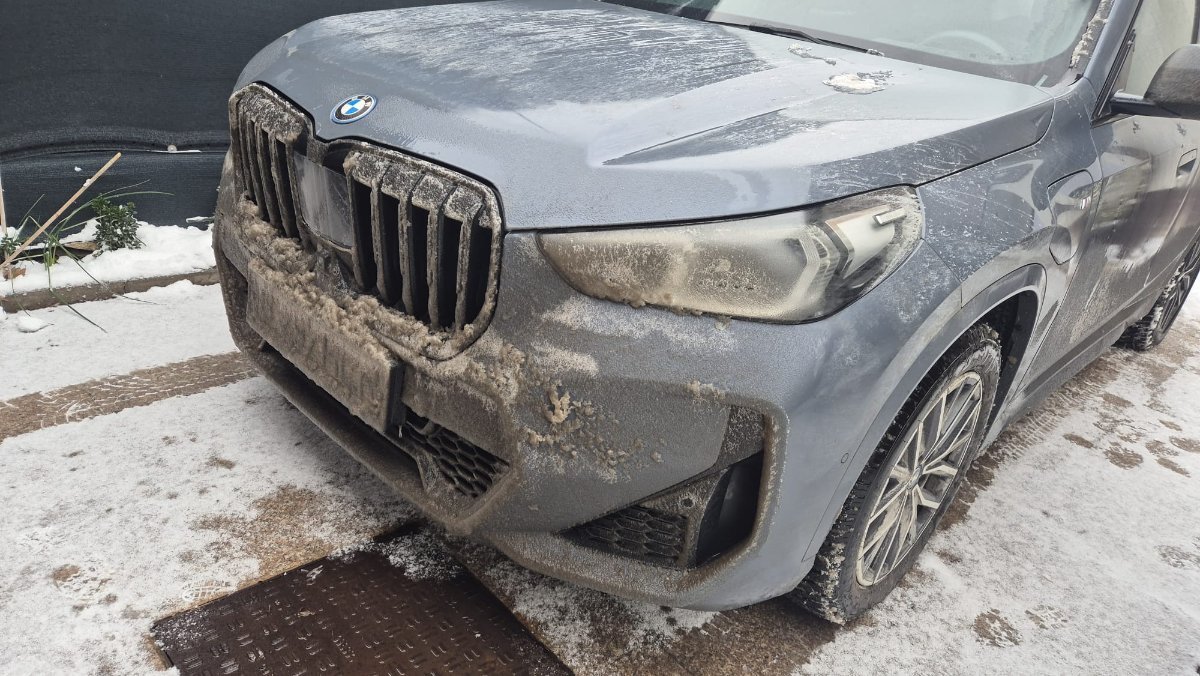

  7. Am facut mai multe drumuri pe zapada in ultima luna. Față de xDrive-ul clasic, unde nu prea ai nimic de făcut, la X1 30e trebuie atenție la cateva aspecte: - in mod electric, masina este RWD, adica spatele fuge la viraje daca e gheata/umed pe jos, cum ar fi prin sensurile giratorii mai strase. Bag masina in curte cu spatele, iar rotile patineaza frecvent cand ajung pe granit, iar daca patinarea continua porneste ICE si implicit puntea față - in modul hibrid normal, are tractiune relativ ok pe zapada/urcare, dar parca nu e ce trebuie, se simte instabila...pe un drum cu zapada si urcare (cum e Rasnov-Poiana Brasov, spre exemplu)...probabil pentru ca urcand incet, ICE e putin turat si o buna parte din sarcina o duce motorul electric - doar in Sport face lucrurile cum trebuie si mergi fara griji, dar asta inseamna ca trebuie activat din timp Mai are o ”Asistenta la Pornire” pt noroi/zapada...se activeaza manual, dar pare ca e doar pentru viteze mica si apoi se dezactiveaza. Inca nu m-am prins
