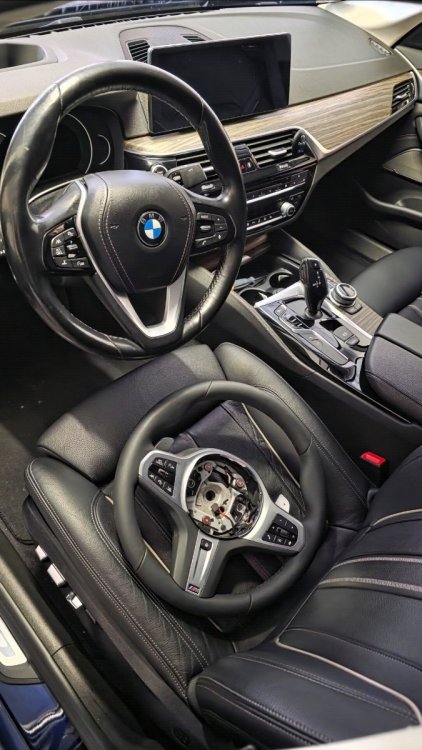

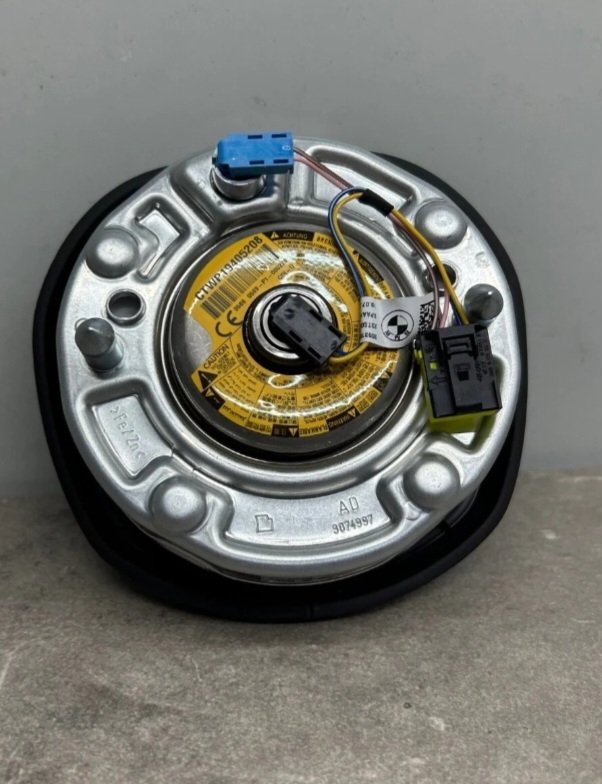

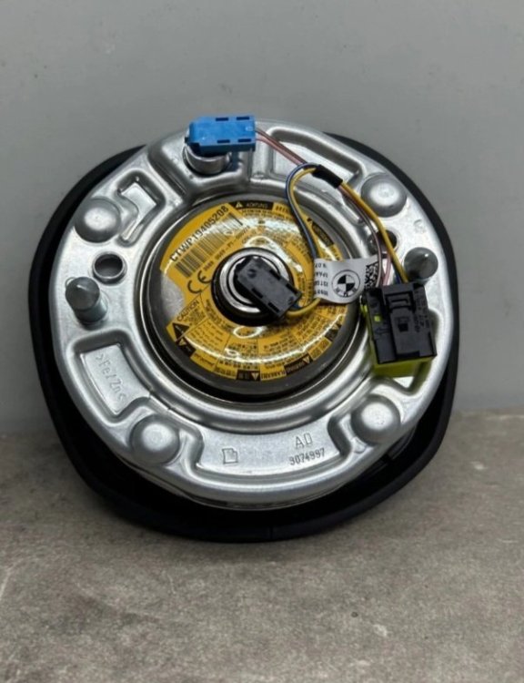

Bună la toata lumea, Vreau să fac retrofit la volanul M Sport cu încălzire și padele (cel de pe scaunul mașinii). Momentan am acest airbag pe mașină din imaginea de mai jos. Mă poate ajuta cineva cu o informație: se va potrivi airbag-ul din imaginea de mai jos pe volanul M Sport și configurația mașinii fără nicio problemă? Multumesc anticipat!
