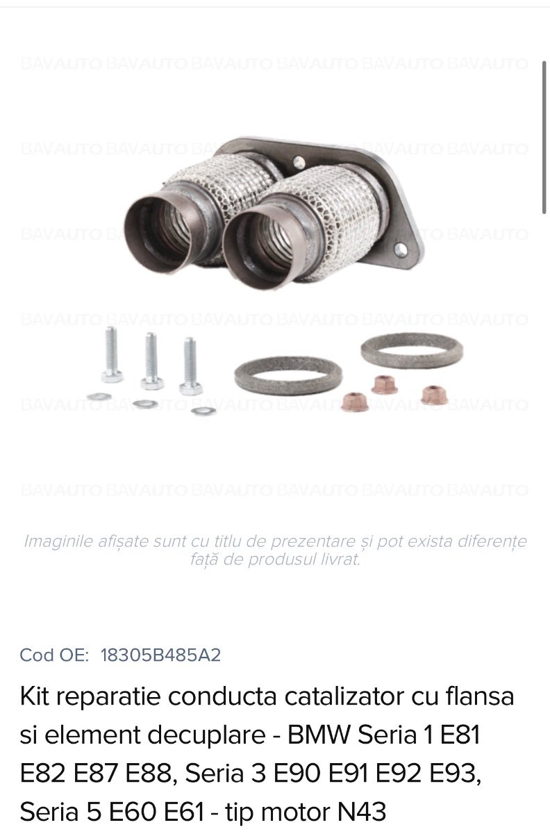

După și mai multe cercetări, am găsit pe cineva cu aceeași problemă ca mine. A schimbat MAF, MAP, Galerie Admisie, Capac culbutori, bușon umplere ulei, test fum, fără succes, la fel ca mine de altfel, ca într-un final să afle ca avea o crăpătură în flexibilul care duce de la galeria de evacuare spre evacuare. Pe acolo pulsa gaze și trăgea și aer fals. Ciudat nu? Toți mecanicii au zis ca nu prea are cum. Iată ca are cum. L-am schimbat și după 50km, 2D06 nu a mai apărut. Încă nu vreau să mă declar învingător dar dacă nu mai revin cu nici un update, înseamnă ca i-m dat de cap. Sper să ajute pe cineva, cum mi-aș fi dorit să mă ajute pe mine acum 3 ani… nu e târziu nici acum.
