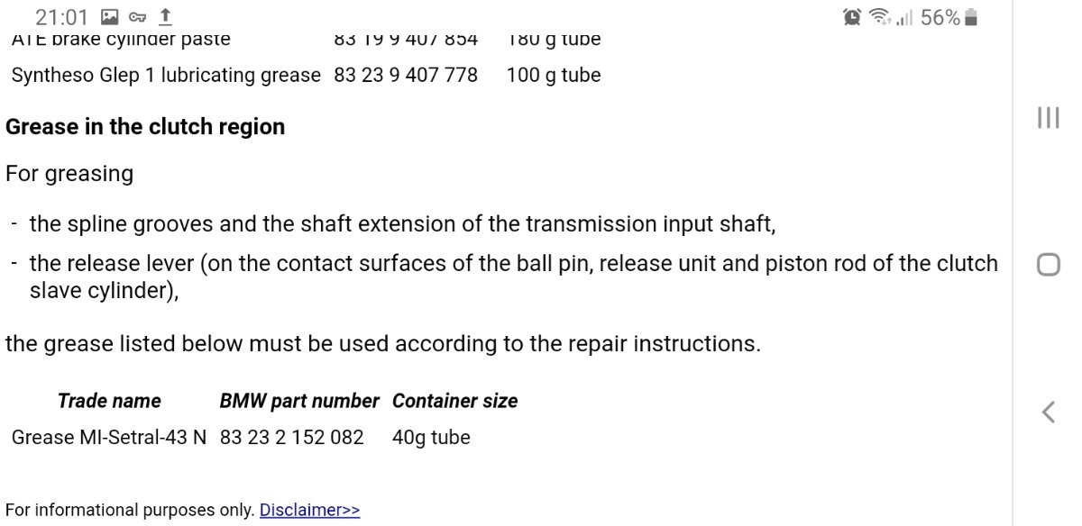

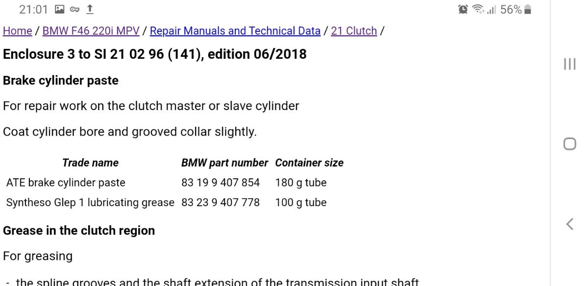

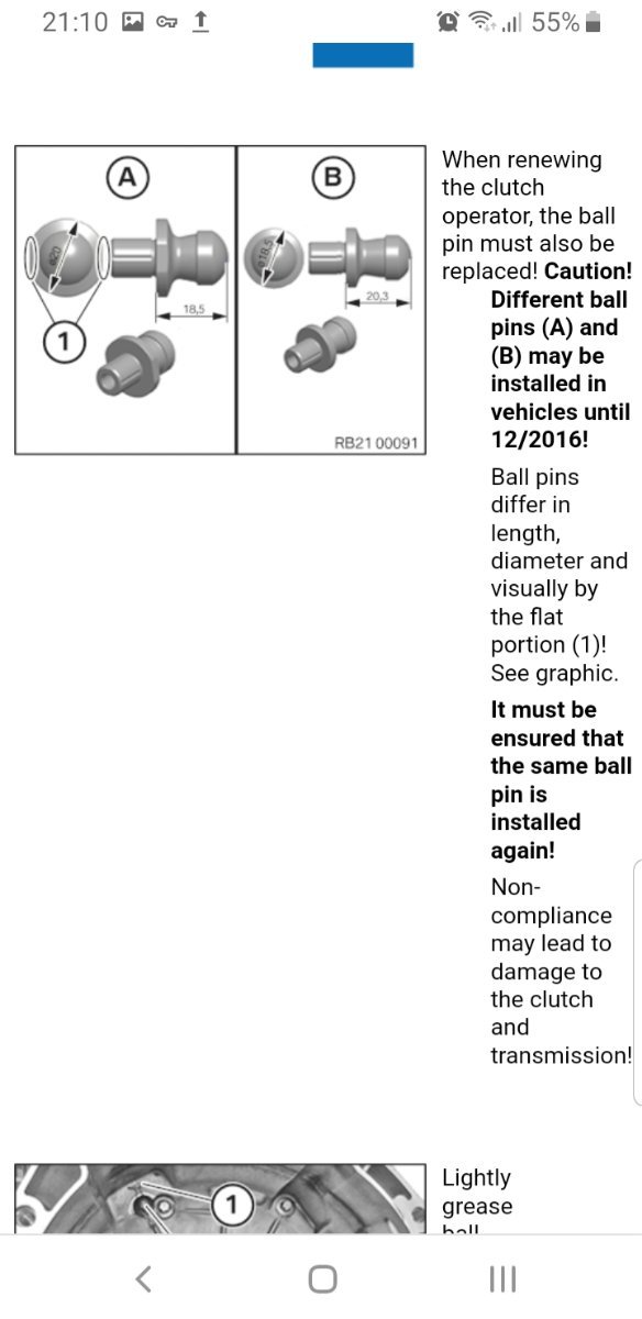

Doar incerc aa te ajut cat pot de mult. Mai jos am gasit in BMW TISu detaliu ce sigur ar trebui sa te intereseze referitorla pinul acela din plastic: Ce tip de vaselina se pune. Asta scrie despre cans se pune uun kit nou: Required follow-up work: When installing a new clutch, the clutch operator, ball pin and the guide sleeve must be renewed! Clutch operator e furca. Pinul din ce apu ei trebuie sa pui acelasi pin, dimensiune aproximativa cu, cel gasit... latimea bazei pinului ar ramane aceiasi daca sa zicem ca cel vechi s-a scurtat putin datorita uzurii..

Da,inteleg foarte bine ce zici.Probabil m-am inselat ca 2 mecanici au dat cutia jos si primul mecanic a montat kitul de ambreiaj si nu a stiu ca trebuie sa unga toate mecanismele care se misca ,nu stiu ce sa mai cred despre ei.Al-2-lea a spus ca furca si rulmentul,probabil defect de fabrica,dupa care si el a umblat acolo si nici el nu stia ca trebuie uns acolo Ideea este ca acelasi simptome si acel scârțâit sâcâitor dupa o perioada de cateva luni.Bani aruncati si plus ca la modelul asta de masina este foarte greu de dat cutia jos.Nu sunt mecanic si tocmai ca am crezut ca un schimb de ambreiaj,pentru un mecanic este doar o rutina.Daca dau de al-3-lea mecanic ii cumpar eu personal aceea tija,vaselina speciala pentru ambreaj si stau pe capul lui de la primul si pana ultimul surub Apropo,scârțâitul lung.Adica de cand apas pedala si pana la fund. Multumesc mult de sfaturi si de ajutor.
