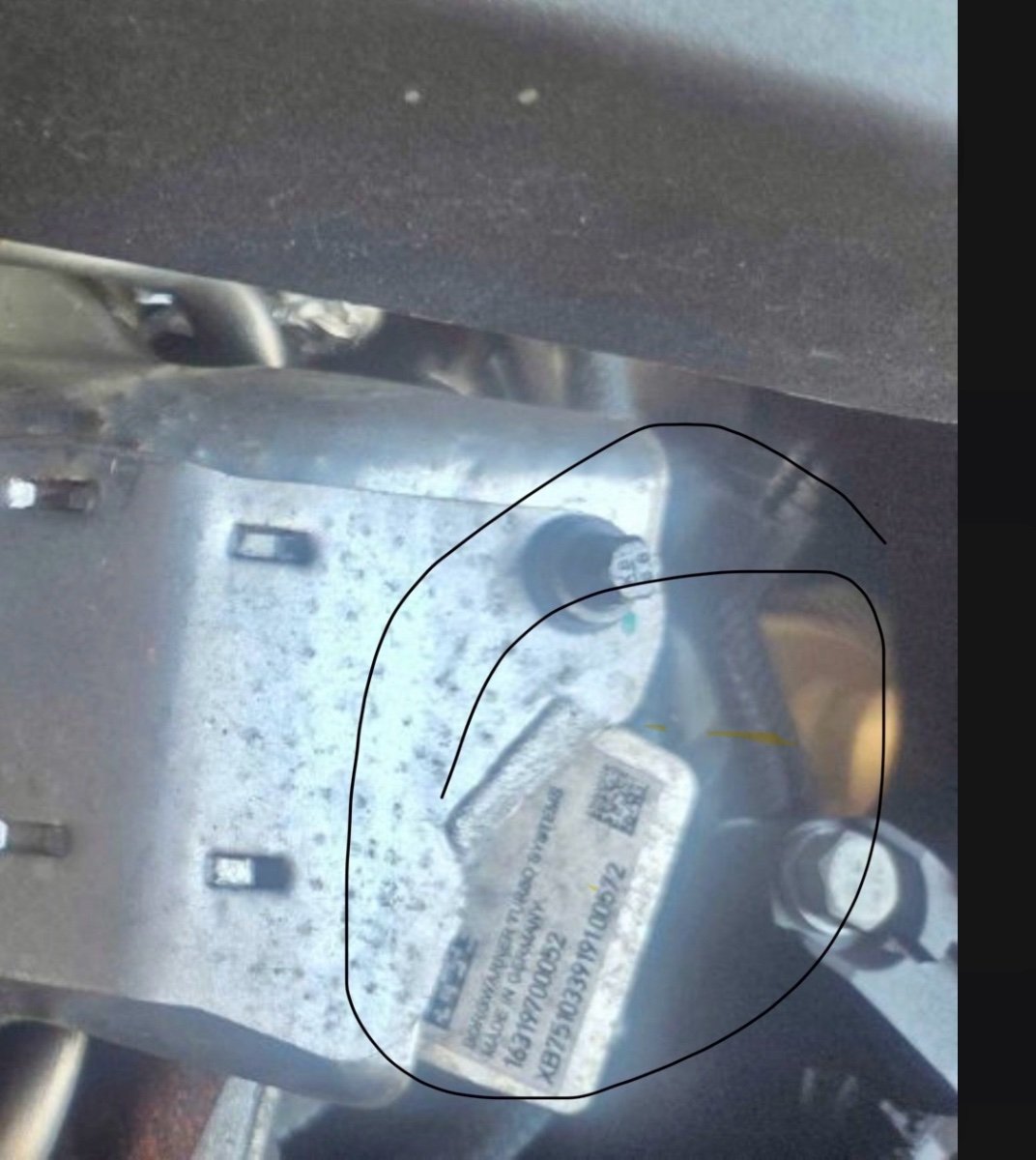

Turbo spart sau reparație de 💩 ? BMW G21 318d
wolf20 replied to Obi1-Ken-Drive-Me's topic in Seria 3
Ăla e un scut de protecție din aluminiu. Dacă aveai “găuri “ în turbo nu puteai să mai mergi cu mașina… -
Obi1-Ken-Drive-Me started following Turbo spart sau reparație de 💩 ? BMW G21 318d
Salutare, Astăzi când să-mi completez lichidul de parbriz am observat găuri în turbo. Cred că e turbo, sincer nu știu prea multe pe partea mecanică la mașini moderne.
