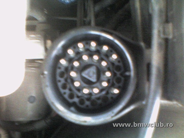

Aveti idee cum se reseteaza Oil Service-ul la E34? Am schimbat uleiul si ash vrea sa sting ledurile roshii.
Parca e un scurt intre nishte pini din mufa de diagnoza, aveti idee care?
10x
10x

7 si 19, daca e ca la E39.
(cheia in POS2)

ideea cu scurtul nu stiu cat de buna este... nu m-as baga sa fac scurt la obd mai ales...

eu am citit ceva parca de genl ca la e36 trebuie sa tii 5 secunde sau 12 secunde, in fine, pana se inverzesc beculetele de la oilservice apasat cu un led din ala de control pe pinul 7 de la muga de diagnoza de la motor de acolo... ia vezi, merge?

Pt E36 se face scurt intre pin 7 si - (masa) timp de 3 secunde pt oil service iar pt resetarea inspection service se tine in scurt pin 7 cu - timp de 12 sec.
spor la treaba
71393[/snapback]
cu cheia in contact in pozitia 2... :blink:
