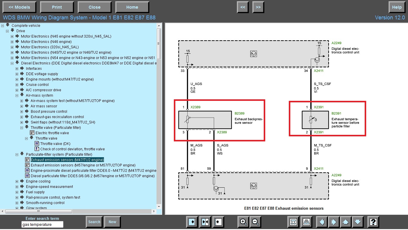

  17. Ar fi un senzor de masurare a temperaturii gazelor care ar initia regenerarea filtrului de particule. Si tinand cont ca pentru cresterea temperaturii gazelor necesara regenerarii filtrului e nevoie de inchiderea clapetei, asta ar fi senzorul, cel de dinaintea filtrului, filtru incorporat in catalizator. Dar totusi cred ca e altceva daca se invarte cu mufa cuplata si motorul pornit. Incearca sa gasesti sa imprumuti o alta clapeta, doar o demontezi de la cineva si la tine ii cuplezi doar mufa, o tii in mana, nu o mai montezi la tine. Pornesti motorul si vezi daca poti misca clapeta. Eu asa as face.
