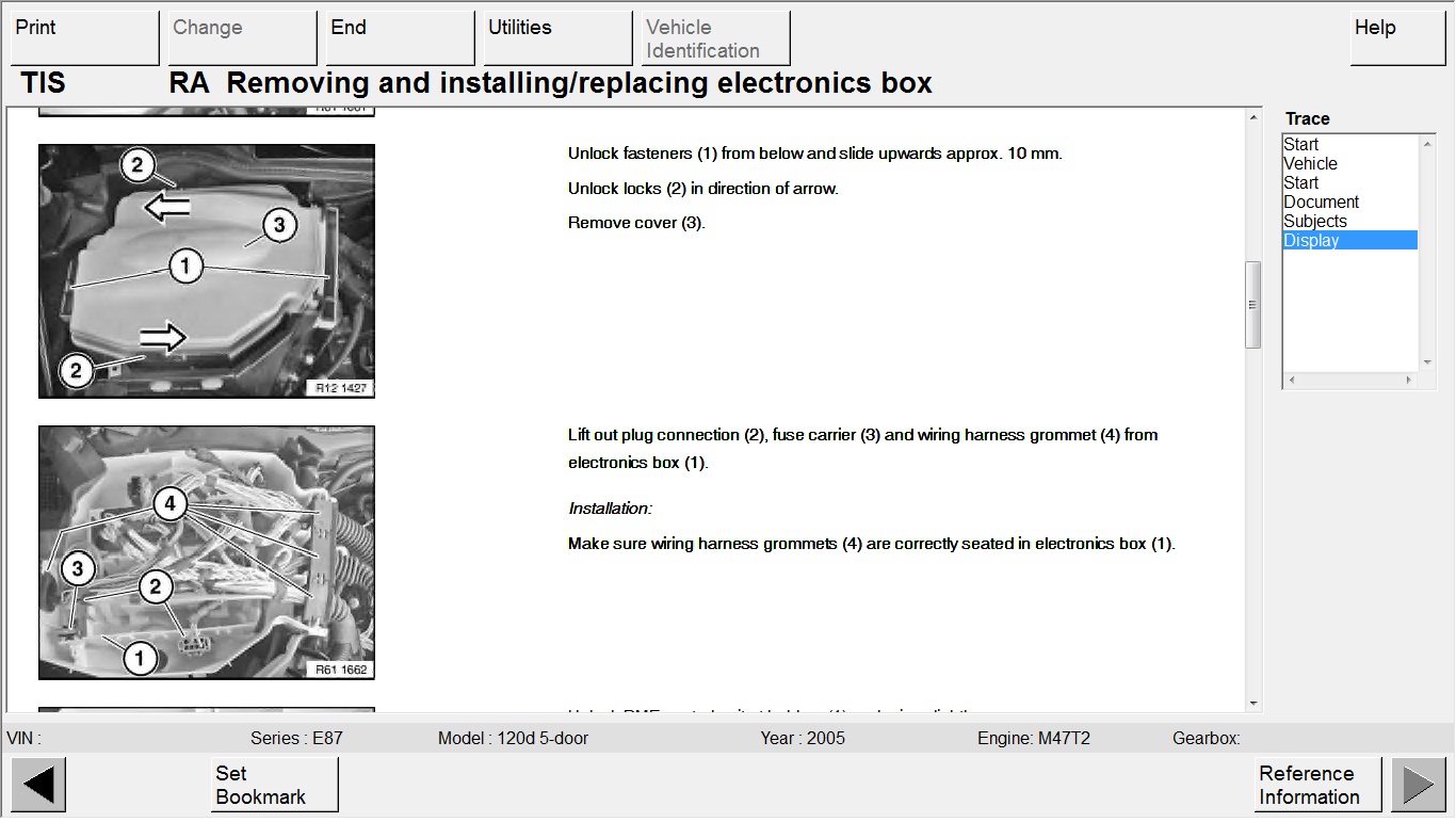

  1. In cutia aia se afla si calculatorul (DDE-ul) dar si alte sigurante si relee. Majoritatea cablurilor din compartimentul motor duc acolo. Sper sa rezolvi maine si sunt curios care e cauza.

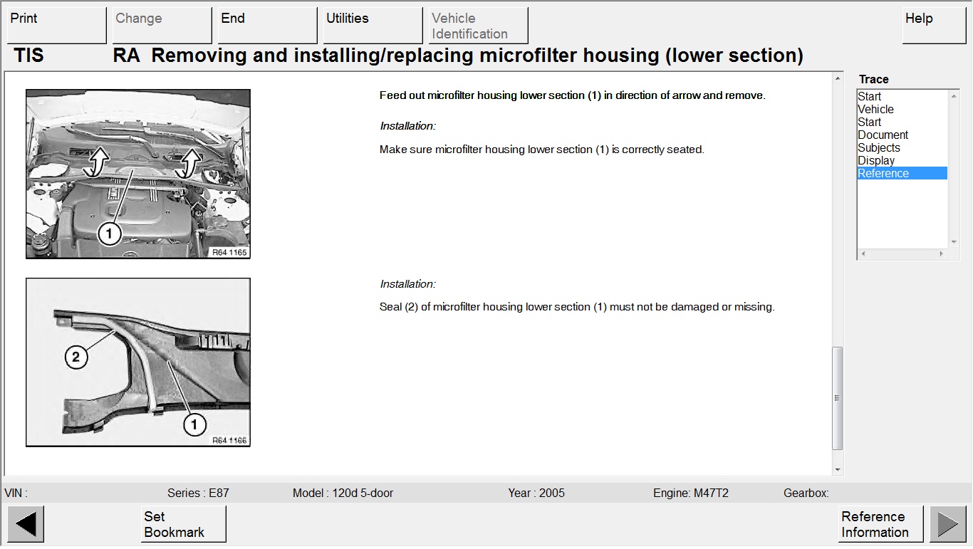

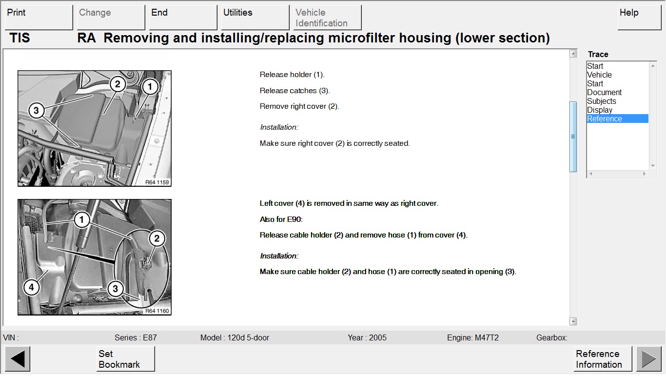

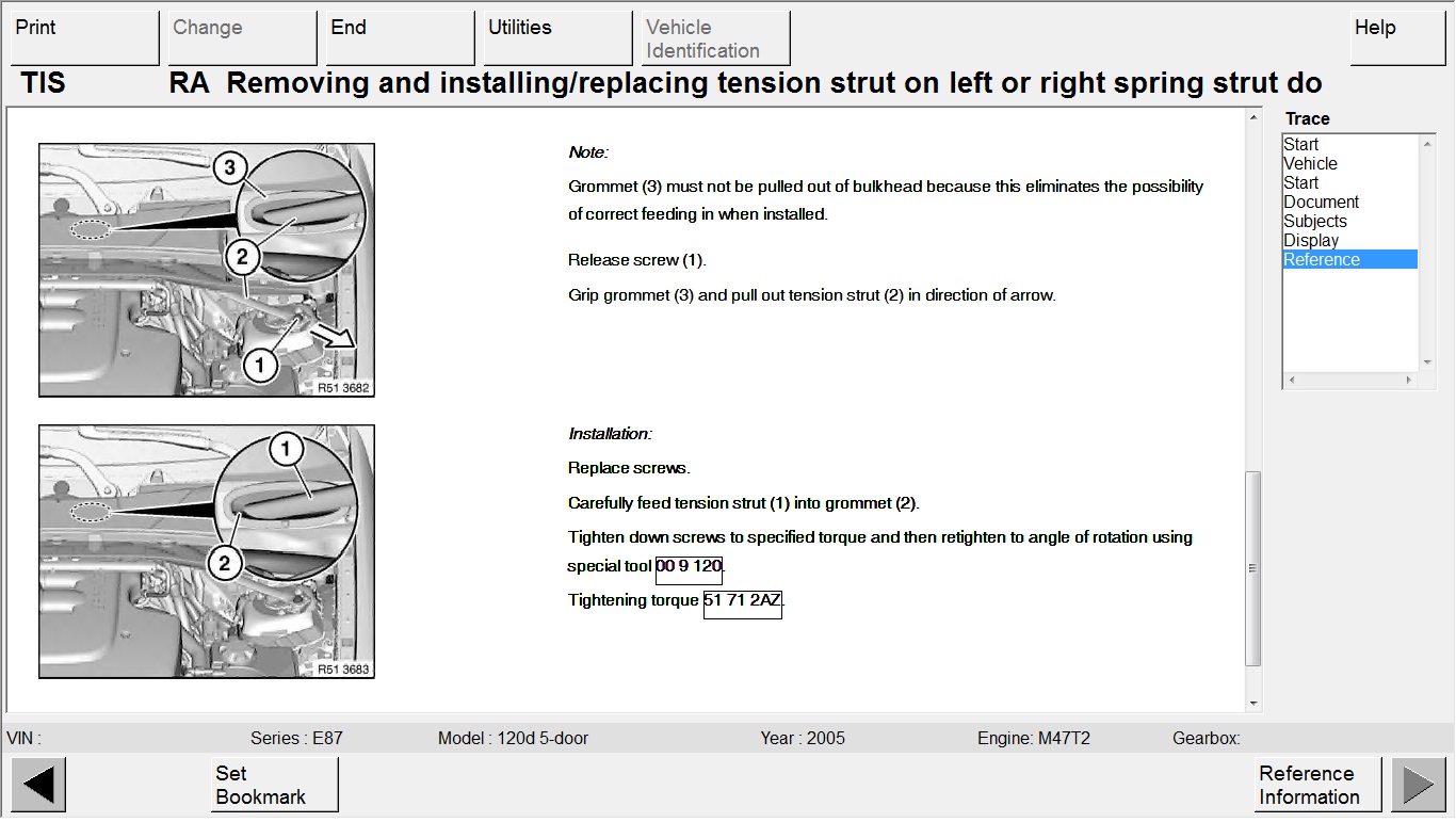

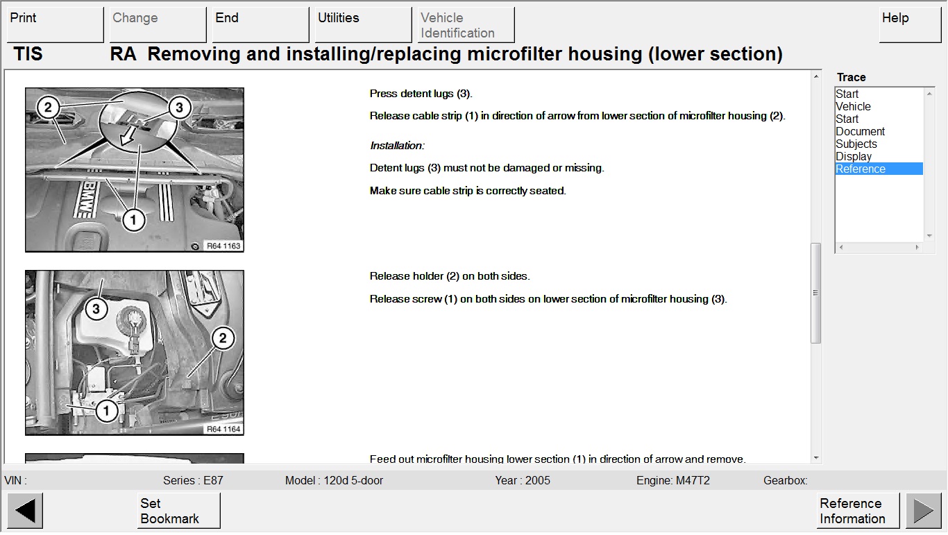

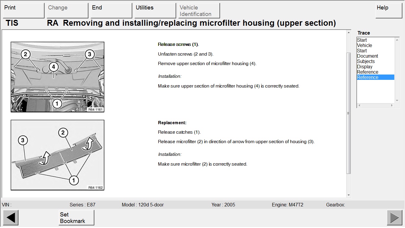

  2. Este langa oala amortizorului dreapta fata (pe partea pasagerului). Este o cutie de plastic de culoare alb-galbuie. Ti-am atasat poze cu pasii ca sa ajungi la ea: desfaci suportul filtrului de polen, desfaci cele 2 capace (unul adaposteste recipientul pentru lichidul de frana, celalalt e simetric), desfaci din cleme suportul bornei +, desfaci suportul mare pe care se prind anterioarele si bara de rigidizare dintre amortizoare. Ordinea pozelor e: 0.1; 1; 2; 3; 4; 5; 6.

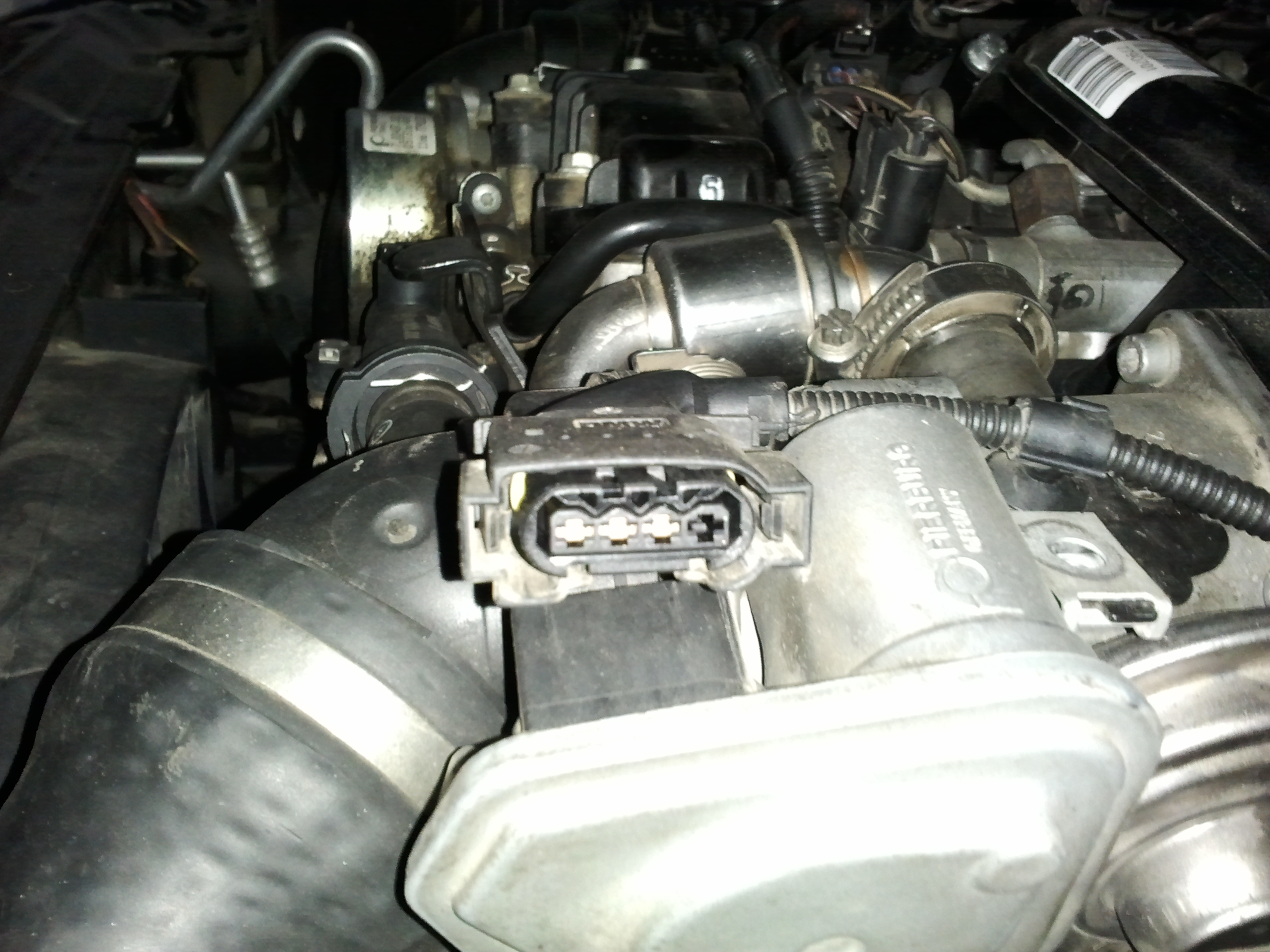

  4. Mufa e normal sa arate asa, cu un fir pentru un pin lipsa. Iti atasez si poza facuta de la masina mea, E60 525d. Dar nu e normal sa poti misca de clapeta in timp ce motorul e pornit, am probat si la mine si nu o pot misca. E o problema undeva, ori pe fire, ori la mufa, ori in clapeta. Trebuie masurat de catre cineva care se pricepe.

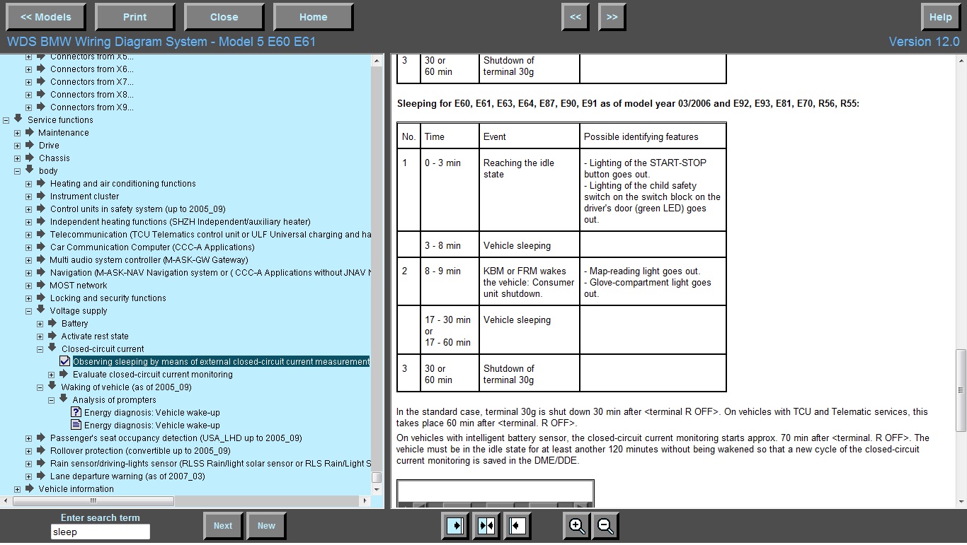

  5. Cum zicea si Bala, BMW WDS (Wiring Diagram System). E o imagine de DVD ce ruleaza cu Windows Explorer de 4.07GB.
  6. Am gasit ceva despre sleep: Erau 16 min pana se oprea unitatea DVD din invartit CD/DVD-ul.

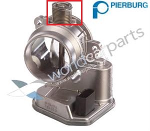

  7. Clapeta de aer are rolul principal de a se inchide la oprirea motorului. Astfel se opreste mai lin. Si alt rol este de a diminua volumul de aer atunci cand se face regenerare la filtrul de particule pentru a creste temperatura gazelor arse. Fa o proba in felul urmator: cu mufa scoasa trebuie sa poti misca liber clapeta, are o chestie rotunda cu resort de care poti misca. Cand ii pui mufa nu o mai poti misca, deoarece o controleaza DDE-ul si tu nu o mai poti misca. Ti-am selectat in poza ce trebuie sa rotesti. Nu cred ca s-a blocat de la mizerie. Oricum problema e electrica pentru ca spune „open circuit”, deci circuit deschis. Verifica bine mufa si eventual da-i cu un spray de contacte si pe mufa si pe pinii clapetei.

  9. Robert nu cred ca e de la EGR pentru ca EGR-ul nu are circuit electric ca sa dea „open circuit”. La EGR da ceva cu „control deviation” pentru ca e controlat prin vacuum. Tot la clapeta de aer e o problema dupa mine.
  10. Cred ca nu ai mufa bagata la clapeta de aer de dinaintea EGR-ului.Este vorba de piesa 16 de aici. Arata ceva de genul asta: http://www.google.ro...s:0&tx=80&ty=74 Ai umblat cumva la EGR? E posibil sa fi uitat sa-i bagi mufa clapetei.
