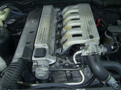

  3. din ceea ce am gasit eu pe net: "obturarea traseului de recirculare a gazelor duce la o poluare sporita" din ceea ce deduc: neamtul a pus-o acolo si face parte din evolutia de la M21 care nu avea egr. Motivul? Unul din ele probabil este reducerea poluarii: recircularea gazelor din evacuare pentru o ardere mai "completa" (gen :twoup: ) Alt motiv chiar nu gasesc: de ce sa intre gaze din evacuare (gaze câh) in admisie/egr unde se face un amestec omogen cu oxigen pentru a-i imbogati proprietatile de ardere.....ale aerului ce intra in admisie ? Daca n-am nici debitmetru cu atat mai mult cred ca prea multe nu se pot intampla dar as avea nevoie totusi de o parere pertinenta. Traseul il voi reface, n-o las carpita dar adun idei legate de faptul ca cedeaza des acest racord. Ca si numitor comun: ultima oara a cedat dupa ce-am fript-o pe a1 (catre Pitesti) acum, inainte de drumul in care a cedat m-am intors de la Pitest, tot intr-un ritm mai alert. Niciodata piesa nu a cedat in timpul "fortarii" motorului (pe autostrada) ci dupa ce s-a racit & repornit (la 1-2 ore sau 1-2 zile).
  4. Flansele sunt libere; ele etanseaza capatul "de trompeta" al acestei tevi. Ar avea ceva de sustinere unde este suportul de intinzator (din poza). Am sa fac niste poze si la cele rupte. S-ar putea reface cele stricate dar estimez o durata de viata similara (scurta). Nu stiu daca dauneaza cu ceva aceasta "carpeala" = obturarea iesirii gazelor din galerie spre egr.
  5. cea veche/care s-a rupt acum 2 saptamani avea un surub undeva pe la mijloc si se asigura de ceva insa cred ca provenea de la un e36. Prima care s-a rupt nu avea acest "surub" deci modelul meu nu e echipat cu sistem de suport (cum dealtfel nici debitmetru, asa cum e pe e36). cam la 200 ron am estimat-o si eu ca fiind noua; nu-i un cap de tara dar prefer sa fac altceva cu banii in caz ca am eu vre-o problema la motor (desi nu-mi dau seama ce poate sa fie; e relativ simplu....) Afecteaza cu ceva motorul pe termen mediu-lung (cateva luni :twoup: ) obturarea iesirii gazelor din galerie prin acest racord (moneda-baraj) ? Faptul ca nu mai intra si gaze "murdare" in egr? Imi va exploda galeria de evacuare? Asta din urma e gluma :) in poza este bara metalica....cu aspect de inox, care trece prin fata blocului motor
  6. Am o nelamurire si poate stie cineva de ce se tot intampla (dpmdv prea des) Piesa nr. 7 din diagrama (diagrama) Este o teava de inox (cred) care duce gazele din galeria de evacuare (cum se vede in poza) inapoi in egr apoi in admisie. Prima oara mi s-a fisurat anul trecut; masina am luat-o in martie iar prin iulie, dupa niste "servisare" am constatat ca se fisurase si imi pierdea presiune (si putere). Se fisurase chiar dupa gatul ala ca de trompeta, inainte de piesa de asigurare/fixare (rombul dispus orizontal). Acum doua saptamani mi s-a fisurat in mod identic piesa schimbata anul trecut; am schimbat-o. Ieri mi s-a fisurat piesa schimbata acum doua saptamani dar de data asta la 3cm distanta de gaura => comportament al masinii la fel cu cel al ROMAN DIESEL :twoup: aceleasi zgomote si acelasi regim de mers (mai putin fumul :) ). La peste 2000rpm deja era haos, trebuia schimbata viteza. In urma incidentului de ieri si pana la elucidarea misterului am hotarat de comun acord cu cineva sa blochez gaura de evacuare din galeria de evacuare, imediat dupa piesa 9 din diagrama de mai sus (air reducer). Am pus un ban acolo; masina merge chiar mai bine ca inainte. Nu stiu: 1. De ce se tot fisureaza aceasta piesa? Care ar putea sa fie cauzele? E normal? Consider si achizitionarea acestei piese de la magazin dar imi e frica sa nu arunc pe geam cu banii (in 1-2-3-4 luni sa se fizureze...din nou). 2. Cat timp as putea sa merg asa (cu banul acolo/circuitul de recirculare blocat) ? Afectez ceva? Exista riscuri (ridicate) in a exploata astfel "carpita" masina? l.e. stiu ca poluez mai mult cu "solutia" aplicata temporar insa masina mea este echipata cu un catalizator care in Germania o transforma in emitatoare de noxe euro2. In romania este vazuta de statul roman ca euro1. In opinia mea acum e euro 1 cu adevarat :)

  9. am sa pun. in principiu ar merge "refacut" gatul de trompeta (care etanseaza) si lungita dintr-un cot ca sa ajunga din A(egr) in B(galeria de evacuare). ma intreb ce s-ar intampla daca obturez aceasta teava.... :twoup:
  10. da, asa este; mie mi s-a retezat acum, a doua oara in acelasi mod si anume exact dupa "gatul de trompeta", inainte sa iasa din piesa de fixare (cea cu 2 suruburi). Ma bucur ca masina colegului merge.
