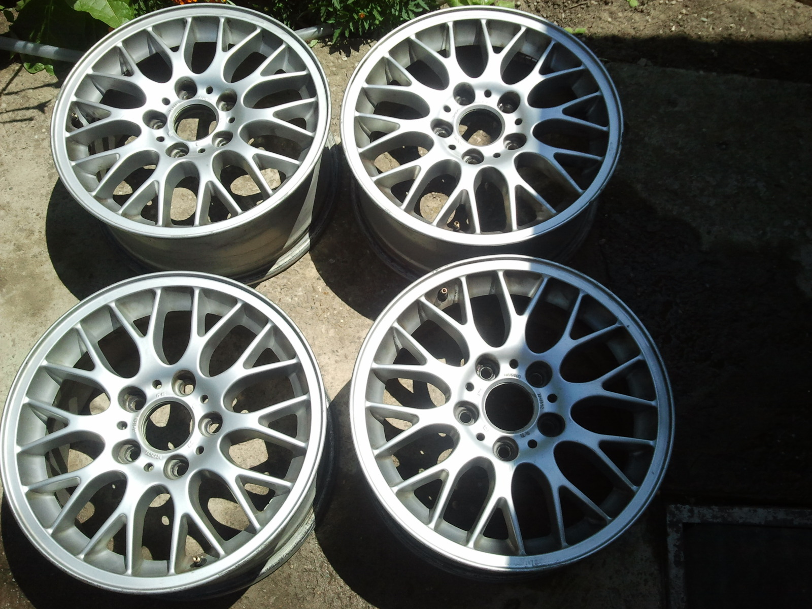

  9. Styling 42, ET 46 , 7Jx16. Au fost pe masina mea. Nu au probleme. Pret 800 lei.
