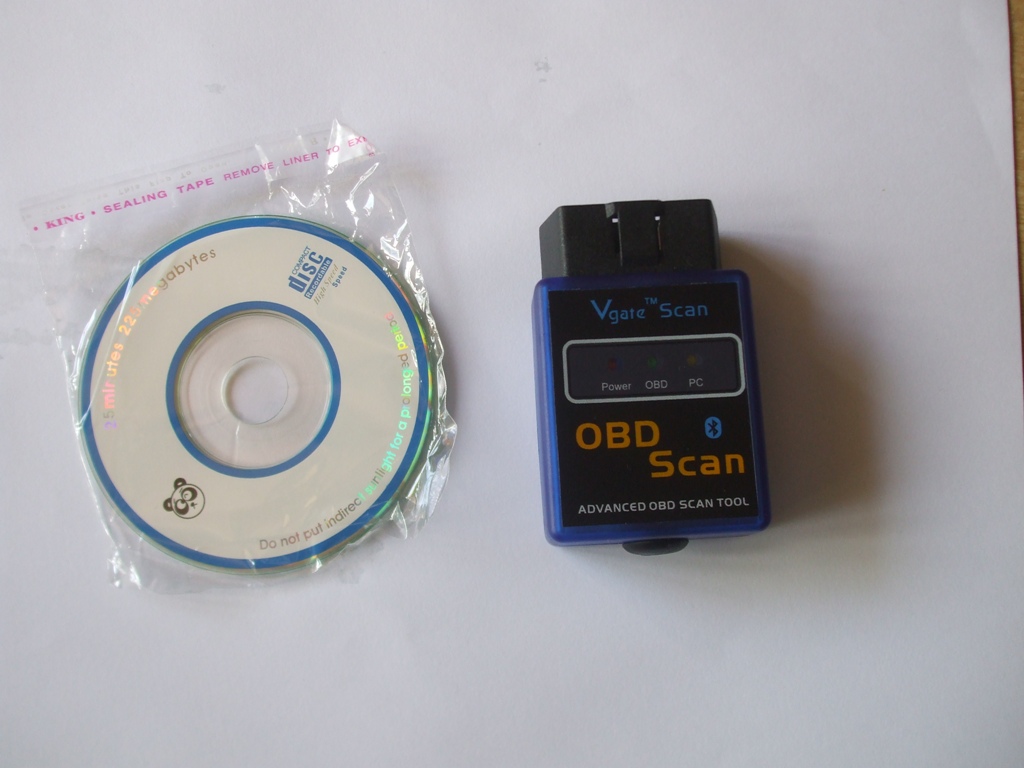

Interfata este noua, nefolosita. Citeste si strerge erorile stocate Citeste parametri motorului in timp real Vine cu urmatoarele software- uri: Scantool_ net113win (Full Version) EasyOBDII V2. 2 (Free Version) OBD2Spy (Demo Version) ScanMaster- ELM (Demo Version) wOBDCRAZY (Demo Version) Se poate folosi si cu telefonul mobil. Pret 80 Ron
