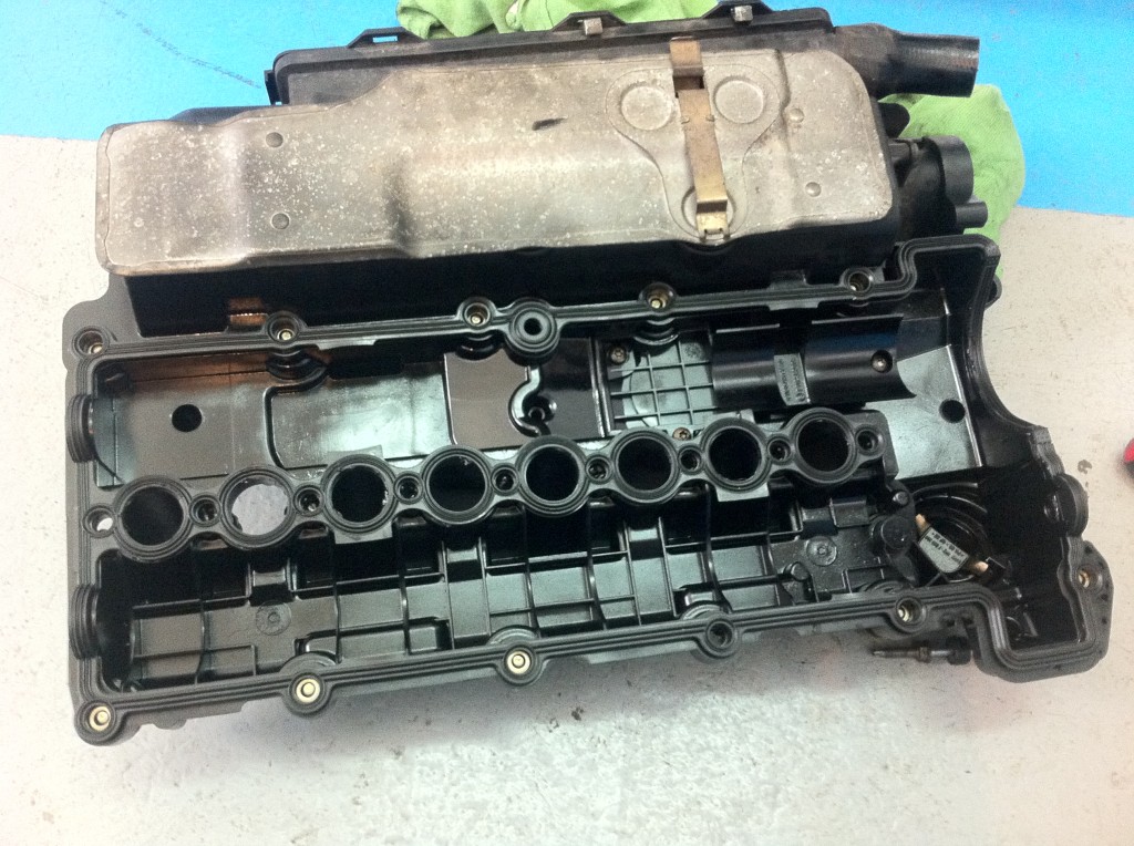

Masina este din 2006 163 cp Turbina este noua, are 7000km am precizat mai sus, si cu cea veche acelasi consum de ulei il aveam, deci nu este de la turbina. Acum legat de ce ai spus tu ma gandesc la urmatoarea chestie. Exista posibilitatea daca este garnitura de la capacul de tacheti dusa sa scape presiune din admisie in carter si in baia de ulei ? Ma gandesc ca asa se poate crea suprapresiune in carter si sa-mi arunce foarte mult ulei pe la epurator din cauza asta. Am gasit niste poze si cred ca asta e cea mai plauzibila explicatie. A mai avut cineva probleme cu garnitura de la capacul de tacheti la dieseluri ?

Consum foarte mare de ulei 320d E90
Gand la gand cu bucurie. Tocmai si eu ma gandeam sa schimb piese de plastic si sa pun filtrul cum era pe e60 de pasla da acum daca tu mi-ai spus ca l-ai schimbat degeaba, n-are rost. M-ai cam desumflat ca imi mai puneam ceva sperante in filtrul de pasla, credeam totusi ca scap. Acum mai ramane capacul de culbutori, asteptam un mecanic sa ne spuna daca are ceva supape prin el sau daca se poate infunda si astfel sa nu se mai duca uleiul in baie si sa o ia pe traseul gazelor. Consumul de ulei la mine e acelasi de cand pun uleiul proaspat pana il scot, nu conteaza, Nu e ca si cum ar consuma ulei motorul sa zici ca e uleiul prea subtire, pur si simplu e ceva in neregula cu epuratorul ala, pe acolo pe undeva e buba. Ce bine ca am deschis topicul ca vad ca nu sunt singur

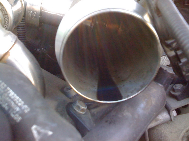

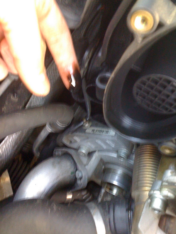

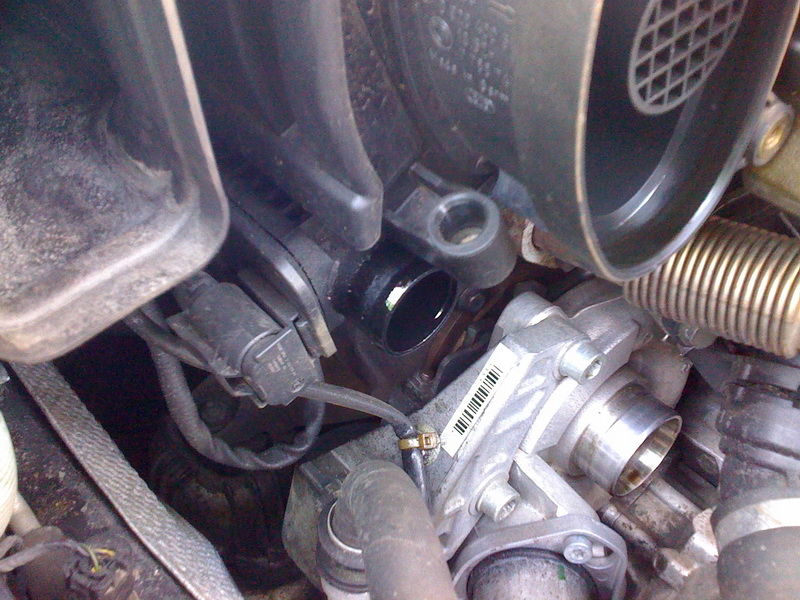

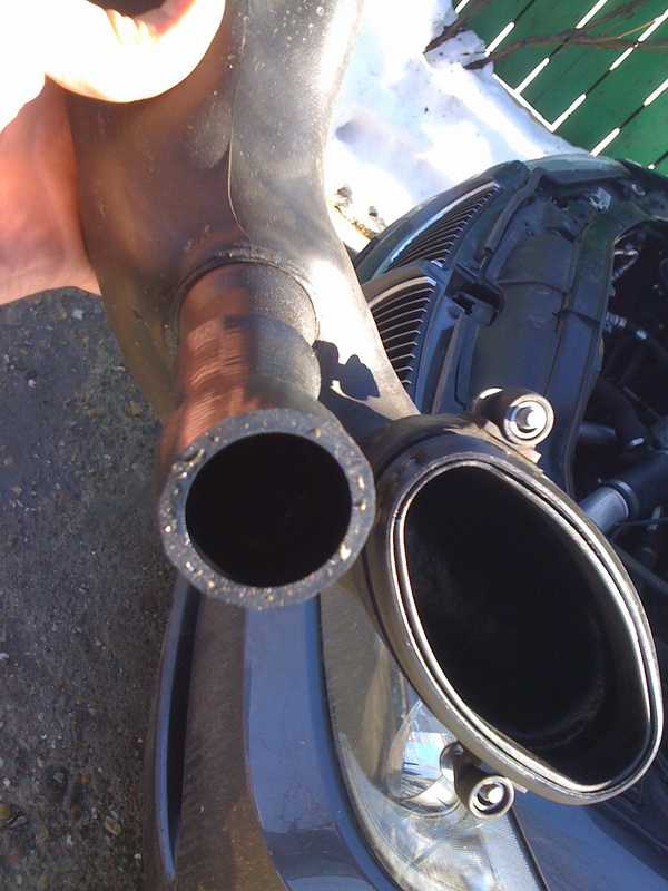

Deschid acest topic separat pentru ca am vazut ca e multa lume care se plange de acest lucru la 320d E90 Pe scurt masina consuma 1l la 5000 km Turbina este noua, are 7000 km deci iese din discutie. Acelasi consum de ulei il aveam si cu turbina veche. Am gasit foarte mult ulei in egr si pe tubulatura de dupa turbina. Problema este ca am gasit cel mai mult ulei pe furtunul care vine din capacul de culbutori si intra in conducta care vine de la debitmetru la turbina. Este returul gazelor de carter care vin de la filtrul epurator. Filtrul epurator este modelul nou de plastic care a fost inlocuit cu tot cu supapa cand am schimbat turbina (inainte aveam tot acelasi model) Problema mea este de ce acest ulei nu mi se intoarce in baie si iese pe unde ar trebui sa iasa doar gaze ? Nu pot sa-mi dau seama ce se intampla Am atasat si cateva poze
