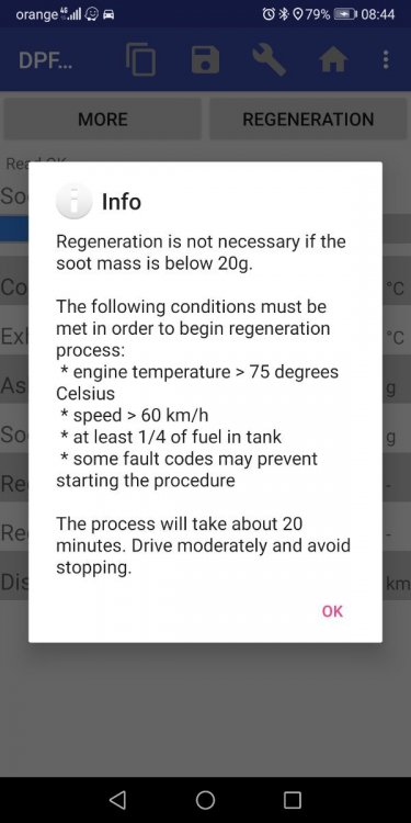

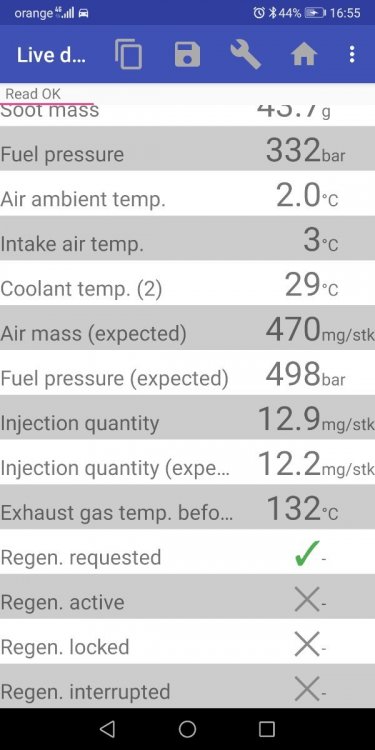

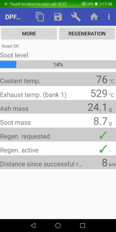

  2. pun aici ceva informatii din app pe care o folosesc, nu stiu daca sunt general valabile la orice tip de motor cu dpf din cate am vazut, acestea sunt conditiile ca sa inceapa regenerarea, nu ca sa si fie activa dupa. Am constatat ca daca temp scadea sub 70 grade C nu mai era activa, in rest nu conta viteza, facea regen si in parcare cu 5km/h + ca sa se activeze : 1) fie soot mass > valoarea acceptata (Normally the DPF will regenerate by itself in a range of about 24-28g of soot) 2) fie setati request de regen cu diagnoza

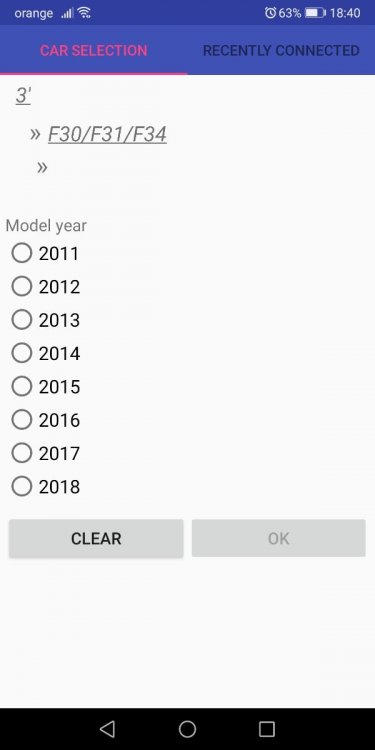

  4. Nu am încercat încă alte mașini, dar se poate proba cu varianta gratuită dacă se conectează ok la F/G-uri https://play.google.com/store/apps/details?id=pl.pw.btool.lit Try bimmer-tool lite to see whether the app is compatible with your BMW and your OBD adapter. In meniu vad ca apare ca opțiune
  5. Eu am instalat bimmer-tool acum câteva zile. Pentru ceva citiri live este și varianta 'lite' care este gratuită. Eu ieri am cumpărat varianta 'full', 75 de lei, one-time payment. Am făcut/urmărit regenerarea. Se conectează și cu cablul pe care l-am folosit cu INPA pe laptop (adaptor OTG) dar și cu un dispozitiv Carista prin Bluetooth.

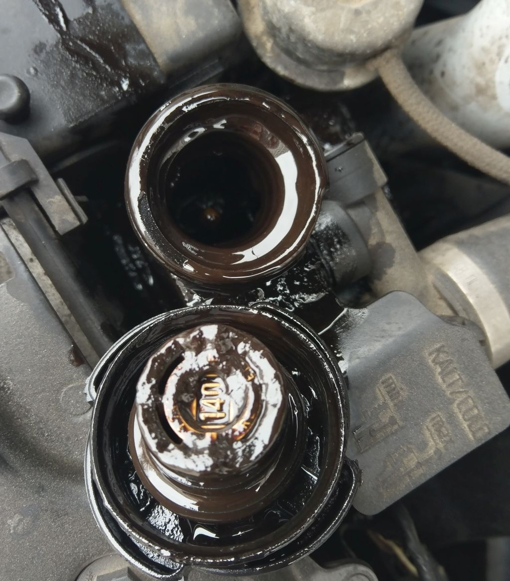

  8. Au curĂŁțat bĂŁieții instalația de rĂŁcire. Totul e ca ĂŽnainte, ulei ok, apa fara ulei, cĂŁldura habitaclu merge.
  9. Eu am bĂŁnuit termoflotul pentru ca era o cantitate imensĂŁ de ulei ĂŽn apĂŁ. Nu prea are cum sa intre de la garnitura de chiulasa asa repede, ma gândesc. Azi am reușit sĂŁ pun termoflot nou si am pus un ulei nou pentru flush. Uleiul s-a comportat ok dupĂŁ câteva minute de mers deci o problema zic eu ca s-a rezolvat. Mai am de dat jos termostatul ca sa scot spuma grosolana. Am scos foarte multa din radiator și din vasul de expansiune. Circuitul este ĂŽncĂŁ ĂŽn mare parte ĂŽnfundat.
  10. Am specificat deja faptul ca: 1) nu mai baga caldura in habitaclu, cel mai probabil din cauza uleiului ajuns in instalatia de racire (s-a infundat ceva pe acolo). 2_ am luat solutie de curatare ulei din radioator/instalatia de racire Presiune sau aer in vasul de expansiune nu pot spune daca baga pentru ca nu as sta cu motorul pornit prea mult pana nu curat instalatie de racire de ulei, ceea ce implica mai intai sa schimb termoflotul. O sa verific si starea uleiului ca sa vad daca trebuie un engine flush sau nu (sunt multe pro si contra si pe tema asta). Presupun totusi ca da pentru ca era cam cremos pe joja azi dimineata. In schimb sub busonul de completare (pe culbutori) parea normal.
  11. Va salut! Aseara am observat fum alb in spatele masinii, am crezut ca e abur prima data. Primul simptom a fost ca nu mai imi baga caldura in habitaclu. Al doilea simptom este ca aud turbina cum "fluiera" mult mai tare ca de obicei. Am desfacut si la epurator si arata totul in regula. Azi m-am apucat de investigat si vad ca este ulei in vasul de expansiune si se pare ca a fost si presiune mare caci a iesit pe la buson/supapa. Am comandat termoflot (heat exchanger, oil cooler, cum vreti sa-i ziceti) si solutie de curatat uleiul din radiator si vreau sa ma apuc azi de lucrare. Intrebarea mea este cam cati km as putea sa ma deplasez cu ea (spre service) si la ce sa fiu atent in timpul acesta. As alege varianta sa o tractez dar nu prea am posibilitatea aceasta. Totodata as aprecia orice sfat referitor la manopera, curatarea instalatiei, orice... Multumesc!
  12. Trebuie mers la RAR dupĂŁ treaba asta? Trimis de pe al meu C5303 folosind Tapatalk
  13. Subscriu. E46 320d 2001 . Cel putin astea 2 dimineti la rand. (nici nu cunosc masina prea bine, o am de 1-2 saptamani)
