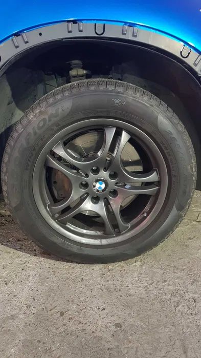

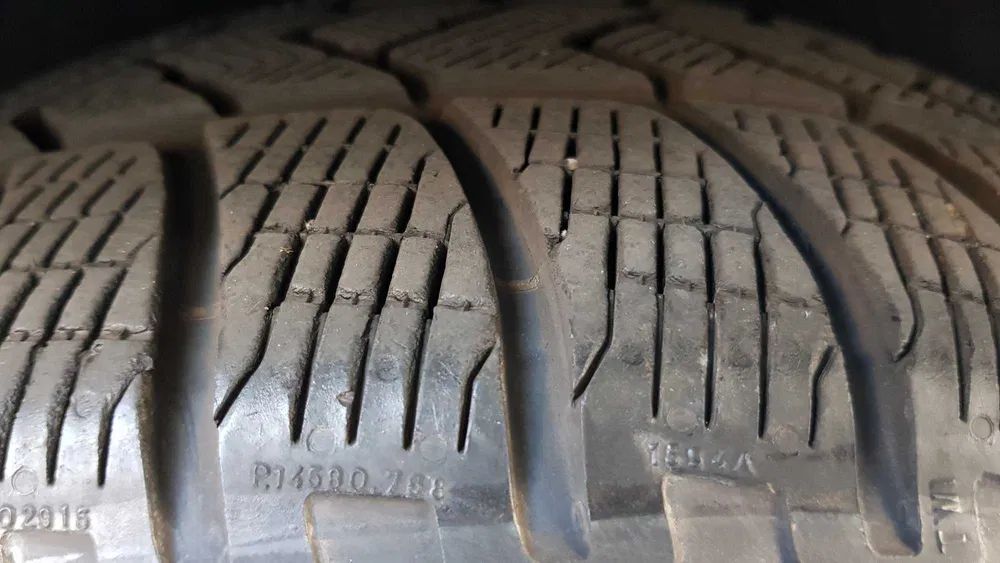

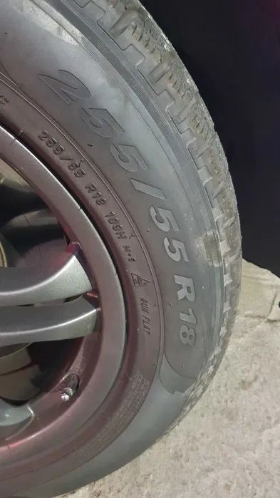

  13. Salut. Postez anuntul pentru un prieten: Anvelopele au fost achizitionate de noi, in Octombrie 2017. Detin factura si garantie. Au fost utilizate putin in 2017 si 2018, majoritar in oras. Sunt foarte putin uzate (profilul ramas este de aproximativ 8mm). DOT 3017, asa cum se poate observa si din poze. Pretul pentru setul de anvelope este de 1.600 RON. Se pot achizitiona complet, cu tot cu jantele pe 18" din poze (vopsite profesional in camp electrostatic in carbon lucios, cost 1.000 RON), la pretul de 3.000 RON. Rotile, daca se iau cu totul (anvelope si jante), se dau si cu capacele centrale si senzorii de presiune originali, inclusi. Se pot viziona personal atat anvelopele cat si jantele in sectorul 3, pe Bulevardul Unirii, in zona Tribunalului Bucuresti. Rotile au fost folosite pe un BMW X5 E70. Telefon: o72o 265 651
