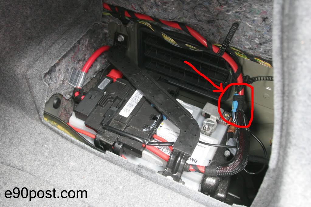

Nu incerca sa conectezi panou solar la mufa ca vei avea probleme. Mufa este de la senzorul IBS de pe borna "-" , poate nu ai asa ceva dar este cablat .De asemenea , poate fi de la capsa pirotehnica. -

Salut , daca spui ca bateria nu tine curent , mai mult ca sigur ca "ai fiert bateria" datorita faptului ca atunci cand modulele se decuplau ( de fapt intra protectia la supratensiune ) tensiunea livrata putea sa ajunga si la 17 V. . Spun din proprie experienta , rezolvarea in cazul meu fiind releu+ baterie noua , impreuna cu tot ce este legat de codare si inregistrare baterie ...
Salut , pai din moment ce nu ai IBS , e normal sa nu comunice ECU cu el . Daca releul e nou si alternatorul incarca corect , n-ai ce sa-i faci ... p.s. Nu stiu ce masina ai , dar vezi poza atasata - daca pe manunchiul de cabluri de langa baterie ai o mufa mica albastra "in aer" , deci neconectata, probabil ca masina a avut IBS , s-a stricat si a fost eliminat ...
