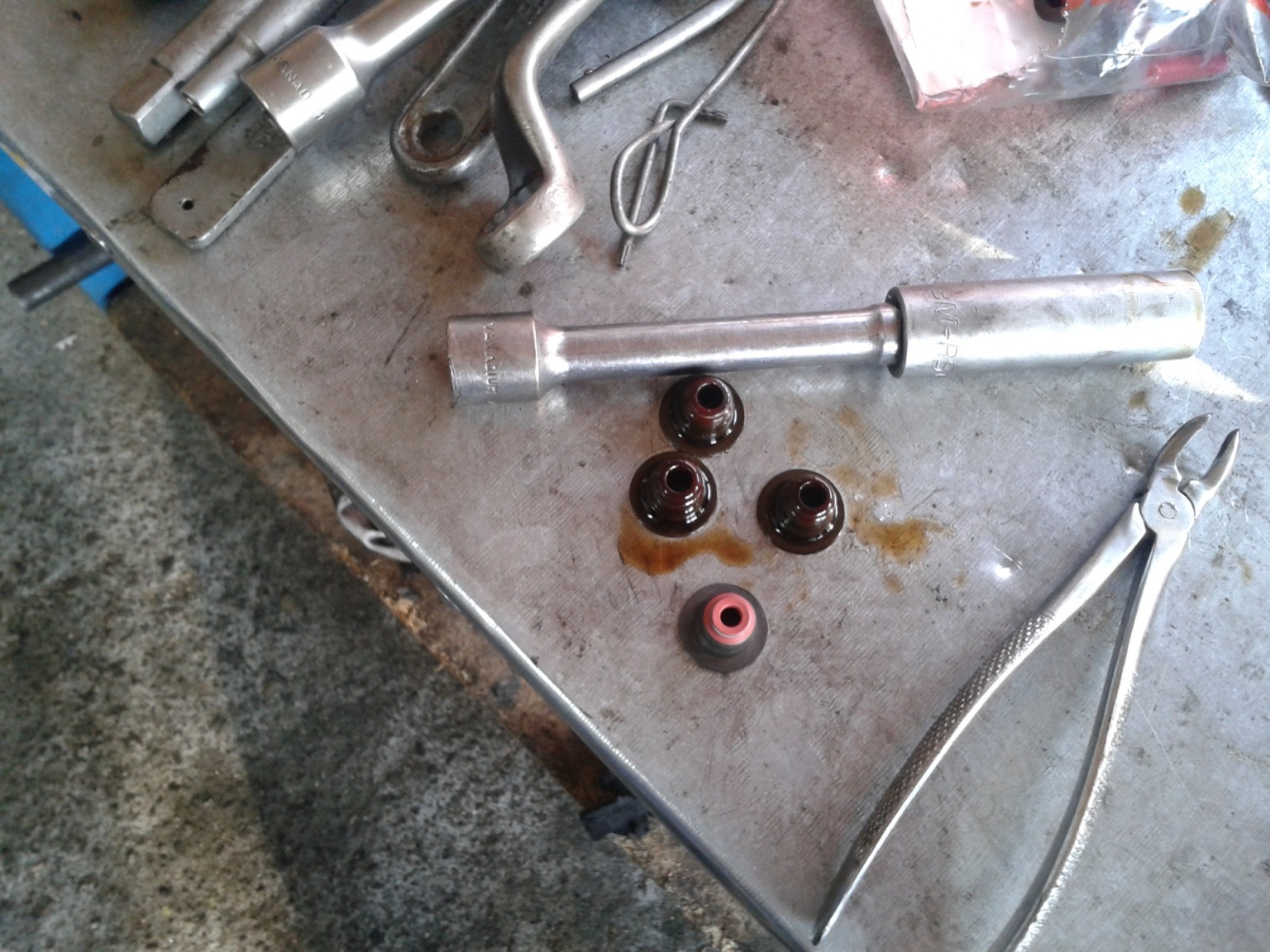

nu e chair o bucurie asta....dar macar stii ca ai rezolvat o treaba.pentru curiozitatea mea si a altora , fa niste poze ale semeringurilor uzate versus un semering nou....eu am pastrat o dovada(pacat ca nu am facut mai multe poze cu operatiunea.....insa eram prea absorbit de toata treaba).
in prima poza a iesit un efect suprarealist...insa e motorul meu, in a doua se observa diametrul orificiului semering uzat versus semering nou.
bafta!
bafta!
