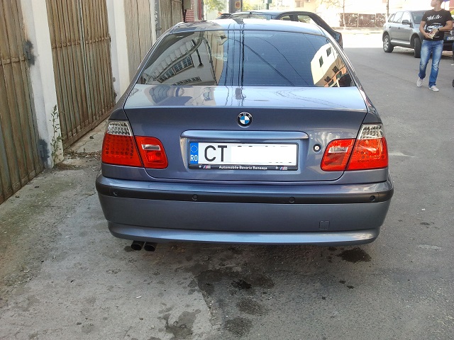

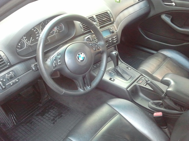

Salutare! Eram dator cu niste poze, in consecinta :post-49352-0-03460200-1382433307_thumb.jpgpost-49352-0-42703000-1382433307_thumb.jpg

Ma gandesc sa colez trimurile cu folie carbon texturata, nu-mi place cum sunt acum. Ce spuneti?

Foarte frumoasa masina,sa o stapanesti sanatos si fara incidente/interventii.Cat despre colantare eu as zice sa le lasi asa,arata foarte bine.Le-am avut si eu colantate si m-am plictisit foarte repede de ele + ca aveam 2 3 bule mici care ma enervau la culme si incepusera sa se extinda.

Problema cu trimurile e ca au mici zgarieturi si nu-mi plac.
