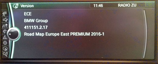

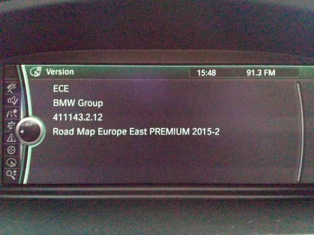

Adrian, am avut si eu eroare aceea cand am incercat sa instalez 2016-1, avand versiunea 2011i pe masina. Presupun ca 2015 fiind primul an cand harta Europei se imparte in 2 (EAST + WEST) e nevoie sa fie instalata 'ca baza' . Altfel nu imi explic de ce acum a mers:
