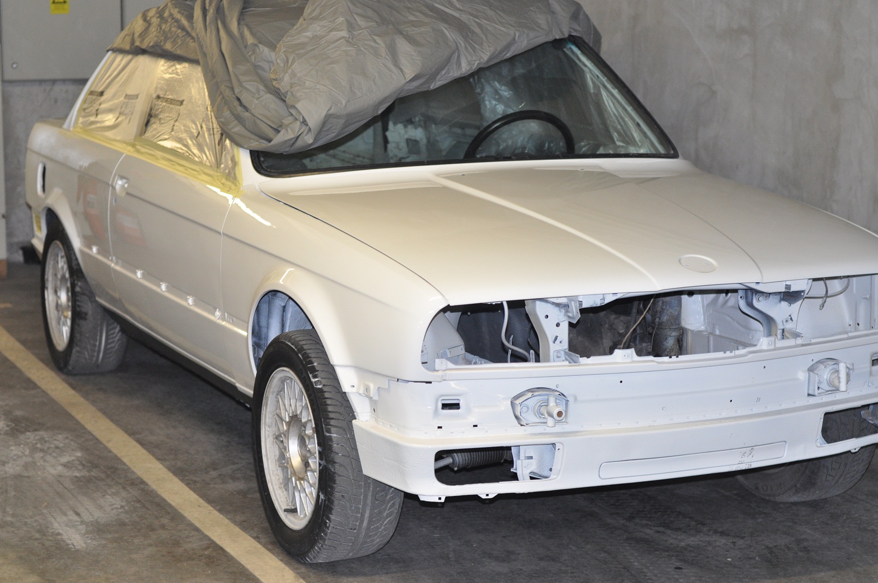

well bad news,am mers azi cu tinichigiul pentru a da cu ceara si a curata ceea ce parea o oxidare de suprafata,totusi la o inspectie mai atenta-adica s-a bagat surubelnita cu simt de raspundere s-a descoperit o gaurica de cativa mm,mergand mai departe am descoperit ca sub podea unde vin gaurile de montare ale scaunelor fata este rugina(practic acolo e o bucata de metal prinsa intre 2 table.so back to tinichigerie. a buzunarul spate dreapta mai prezinta semne de oxidare vedem si acolo ce si cum.si ca distractia sa fie completa nu gasesc rahatul ala de suport pe realoem.partea "buna" e ca zonele unde se umbla nu se vad si peste ele vin mocheta,adica interior podea si interor portbagaj.
Ieri a ramas la tinichigiu,m-am uitat mai atent ,pregatirea facuta de vopsitor cam la misto pe alocuri,de ex unde vin bandourile nu a fost deloc pregatita,probabil pe principiul oricum astupa bandoul,mai sunt 2-3 indoituri care nu s-au mai obosit sa le umple cu chit.Pragurile nevopsite in partea de jos(cam 2-3 cm) ,vopsitorului i-a fost lene sa se aplece cred. Edited by alex230ro
Intre timp a venit de la tinichigiu,am mai pus chedere usi manere usi,si alte nimicuri.mai e instalatia electrica si incuietorile.in rest amortizoare arcuri bucse conducte / frana benzina.as vrea anul asta sa reusesc sa pun toate astea la anul urmand sa vad ce motor va ajunge pe masina.
