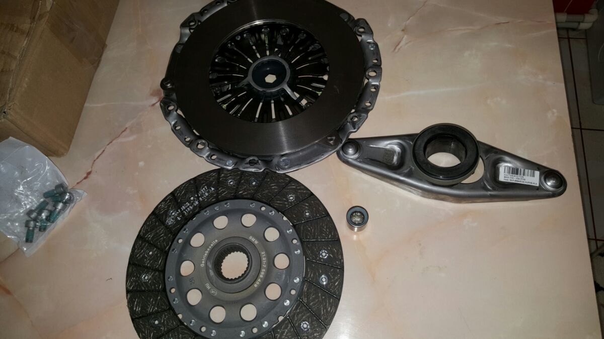

Se pare ca ambreiajul incepe sa dea semne de oboseala, ptr ca in treptele superioare 3-6 daca calc brusc acceleratia, incepe sa patineaze ambreiajul https://youtu.be/debm8-HFaEc ,drept urmare am comandat kit-ul OEM de le 335is care este mult mai rezistent la cuplu marit,fata de cel OEM 335i pe care il are acum masina.
Voalntul inca nu l-am comandat,astept sa vad in ce stare e..sper sa nu fie nevoie sa-l schimb.Initial eram interesat de unul aftermarket,ceva ptr un cuplu marit,dar din ce am vazut,multi au montat acest kit OEM 335is(http://www.realoem.c...&diagId=21_0227)care se potriveste fara nici o problema pe masina mea.
Am zis ca daca tot dau jos cutia,sa schimb si acel rulment care vine montat in centrul volantului.In maxim 5 zile ar trebui sa le primesc,iar montajul ar dura maxim o zi.

Am deja doua zile cu noul ambreiaj,totul e cum ar trebui sa fie...Singura problema a fost ca a trebuit sa dau jos cilindrul de actionare a ambreiajului,ptr ca avea o scartaiala la apasarea pedalei...am uns cu putina vaselina capatul tijei care actioneaza rulmentul de presiune iar zgomotul a disparut.
Astazi m-am hotarat sa elimin si valva CDV(control valve delay) care e pe traseul de actionare cilindrului de ambreiaj.Am iesit cu ea in probe,practic diferenta este enorma..cuplarea ambreiajului este mult mai predictiva si e cum ar fi trebuit sa fie la masina asta.Practic,se elimina acel delay cand actionezi ambreiajul,iar schimbarea vitezelor este mult mai lejera.Sunt multe DIY despre acest subiect,dar eu am urmat pasii de aici,plus ca sunt multe feedback-uri dupa eliminarea ei... Eu am ales sa dau valva jos,dupa care am scos acel opturator din interiorul ei,apoi montata la loc.
http://www.e90post.com/forums/showthread.php?t=29828

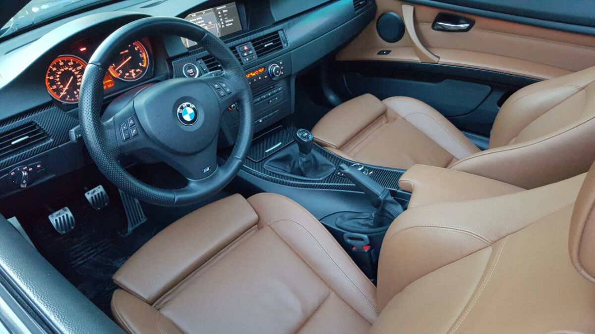

E un anunt pe forum,cu o comanda ptr incalzirea scaunelor(consola cu cele doua butoane) si ma intereseaza achizitionarea ei..intrebarea mea este daca cele doua butoane se potrivesc la mine,adica sa inlocuiesc acele butoane oarbe cu acestea ptr incalzire.Singurul buton functional pe care il am momentan, e cel al perdelutei.
@chitsro daca faci drumuri lungi nu ai cum sa nu bei mult in masina (nu ma refer la alcool), chiar si in oras o cola sau un redbull e binevenit. Merita investitia pe deplin. La mine a meritat. Le simteam prea mult lipsa si nu vad de ce in europa au facut din treaba asta o optiune fata de usa care e standard. Edited by AFk^
  • Like 2
La mine in 6 ani nu s-au folosit cup holderele decat ocazional, doar de pasagerii care-si luau cafea la drum lung. Pe langa faptul ca la noi risti in orice clipa sa versi licoarea magica din cauza gropilor.
Europenii sunt in general mai putin pofticiosi - sa nu zic altceva - decat americanii. La noi nu e mania asta sa ai portii XXL si totul la bot, sa bagi in tine cat mai mult.
  • Downvote 1
Foarte tare rezultatul final.
Cat te-a costat plansa de bord?
Multumesc.
Frumoasa rau plansa, unde ai gasit-o?
Sent from my iPhone 1s using Tapatalk
Plansa am gasit-o la cineva din Cta, o comandase din Germania,apoi si-a vandut masina si a ramas cu ea...norocul meu :)
Cred ca e prea mare deranj pentru niste suporti de pahare, nici eu nu am dar nu as schimba tot bordul pentru asta.
Felicitari pentru masina, cred ca nu sunt singurul care saliveaza dupa motorul tau :) Multi km fara probleme!
La un drum mai lung,chiar simteam lipsa suportilor de pahare...iar cireasa de pe tort a fost sa-l gasesc de M3.cu acea piele neagra.Toata treaba a durat cam 4 ore si nu e atat de complicat,cum s-ar crede.
Pt plansa am dat 500 euro,iar a doua zi am vandut-o pe a mea cu 350.
