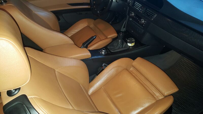

Un scurt detailing la interior.Tin sa ii multumesc lui Acero ptr bunavointa aratata in alegerea produselor,care si-au facut treaba foarte bine.
Momentan am facut doar interiorul cu Prestine Clean si Leather Rejuvenator,iar rezultatul zic ca este unul foarte bun..nu mai zic de acel miros care il gasesti doar la masinile noi.Urmeaza o decontaminare cu Sonax spray&clay +un polish cu Mirror Glaze de la Meguiar's, iar in zilele urmatoare urmeaza sa-i schimb discurile de frana pe fata,cu modelul perforat de la Zimmerman..cele originale au inceput sa bata,atunci cand rulez cu viteza mai mare si pun o frana brusca incepe volanul sa vibreze.Sunt sigur ca s-au deformat,atunci cand am fost cu ea la spalatorie,discurile fiind foarte incinse,cel care spala masina a bagat jetul de apa direct la ele...Vina a fost si a mea ..trebuia sa mai astept cateva minute,dar asta e..sper sa scap de aceasta vibratie odata cu cele noi.
