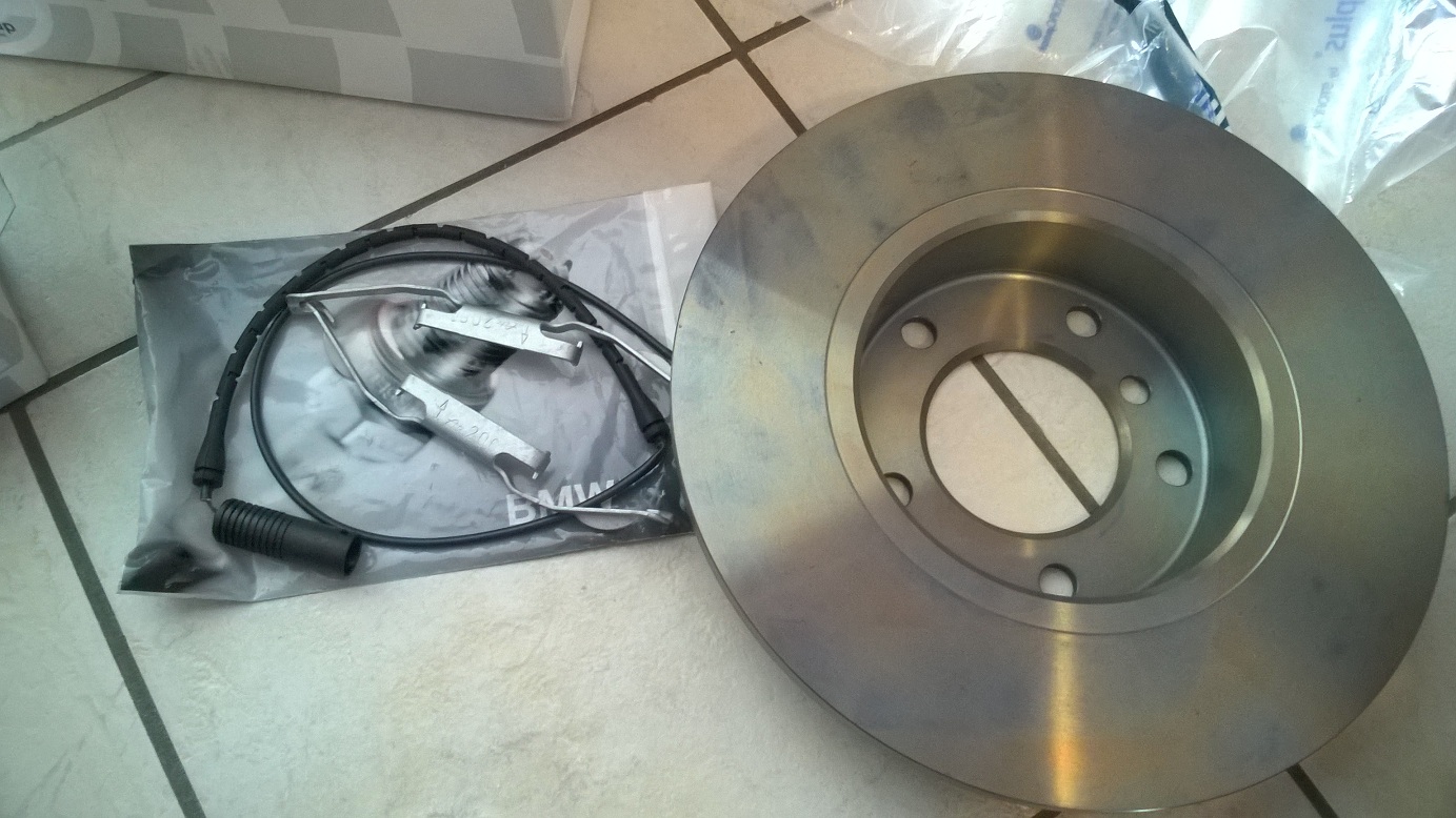

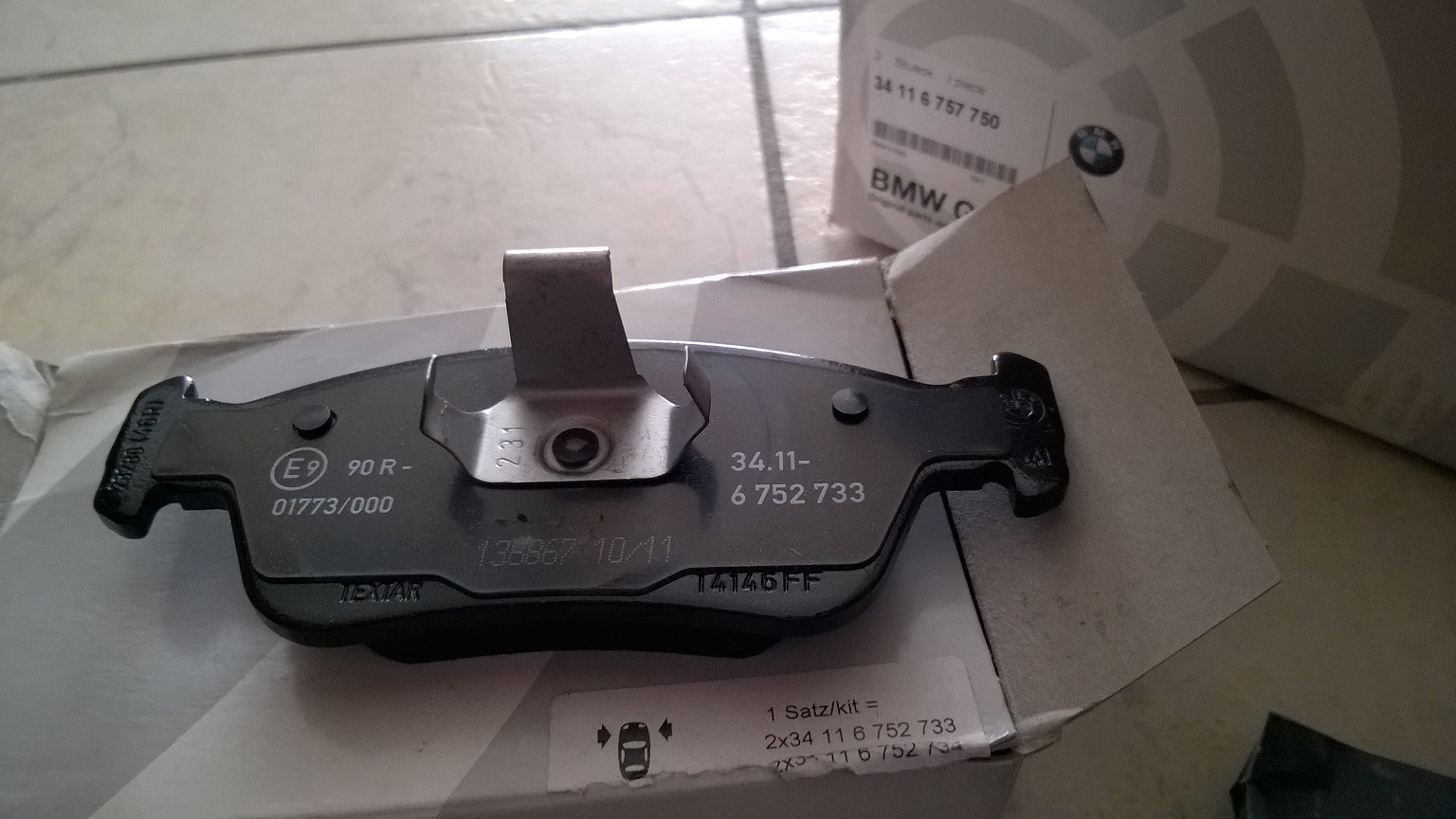

imi dadusi minus? rautaciosule.
Doar ce am schimbt franele, acum sa vedem cum se comporta astea. Daca nici de OEM nu o sa fiu multumit, o sa fie trist.
M-am uitat la discurile "vechi" si unul pe la jumatatea razei avea un canal mai adanc, cam 1mm, si latime tot 1mm. De asemenea placutele aratau ciudat, una avea pe mijloc un luciu metalic iar cealalta undvea in partea superioara. Am impresia ca astea erau punctele in care ating discurile ovalizate.

Am vrut sa montez si sigurantele cele noi pt. placute dar sunt mai mari decat cele vechi si mi ese pare ca se aseaza prea sus. Exista riscul sa le pierd? Sunt poate pt e46? am vazut ca pe cutia de la discuri pe langa modelul meu e36 zicea ca ar merge si pe e46. Momentan am pus siguranta cea veche, dar ma gandesc ca daca merg si cele noi o sa le pun pe cele noi.
