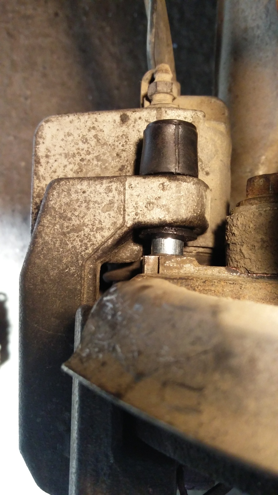

Salut. Este normal ca pinii de ghidare sa stea asa iesiti in afara in partea din interior? Mi se pare foarte ciudat deoarece acea parte iesita ar trebui sa culisese in interiorul cauciucului iar praf si mizerie o sa se adune acolo daca este expusa. Este vorba de e60 520d m sport 2008.
da,este normal,cand se uzeaza placutele de frana culiseaza etrierul pe acel ghidaj,de aia la montaj trebuesc curatate ,date cu vaselina care rezista la temperatura si verificat sa culiseze usor.

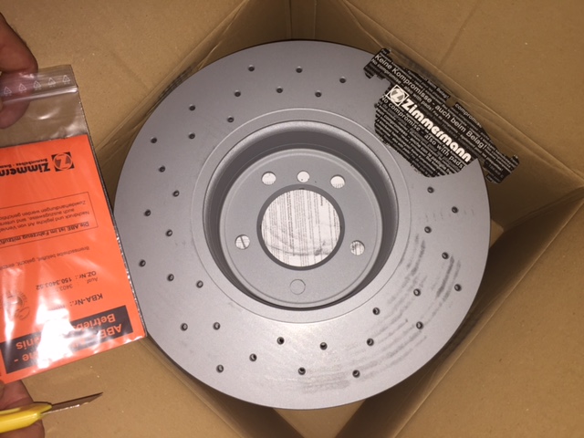

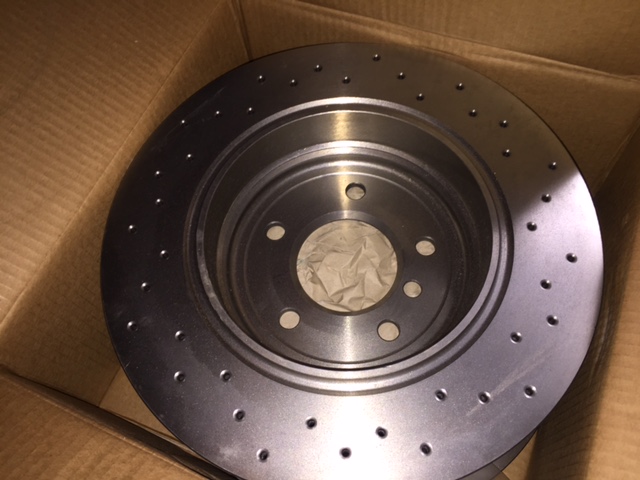

Am cumparat si eu Discuri Zimmerman ventilate-perforate pe fata si Discuri Brembo ventilate-perforate (X-tra sport scria ceva de genu) pe spate, iar placute cum am vorbit cu unii dintre voi, avand placute texter cu vreo 8000 km (vreo 800 lei m-au dus), ca sa fie totul perfect am luat alte placute de frana insa de data asta Ferodo fata-spate.

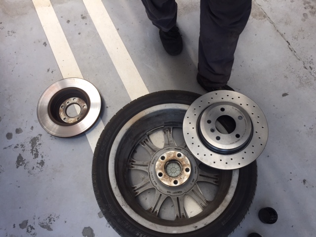

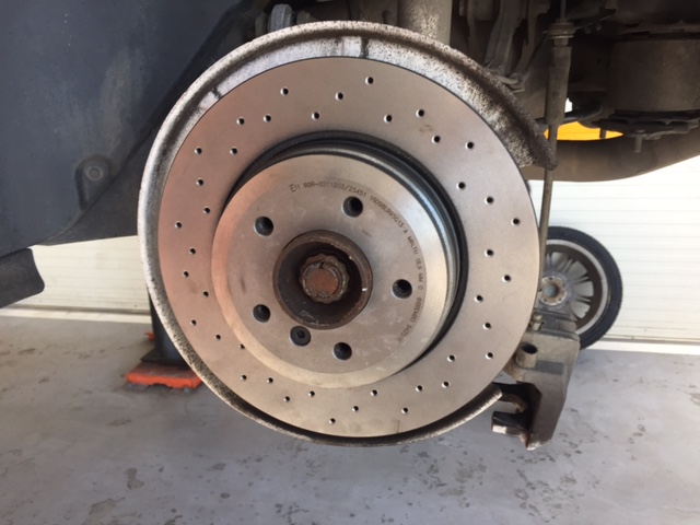

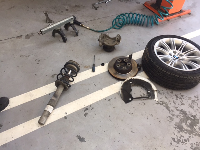

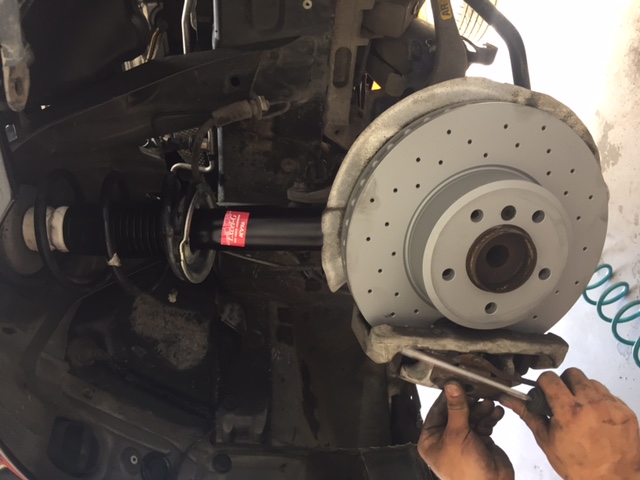

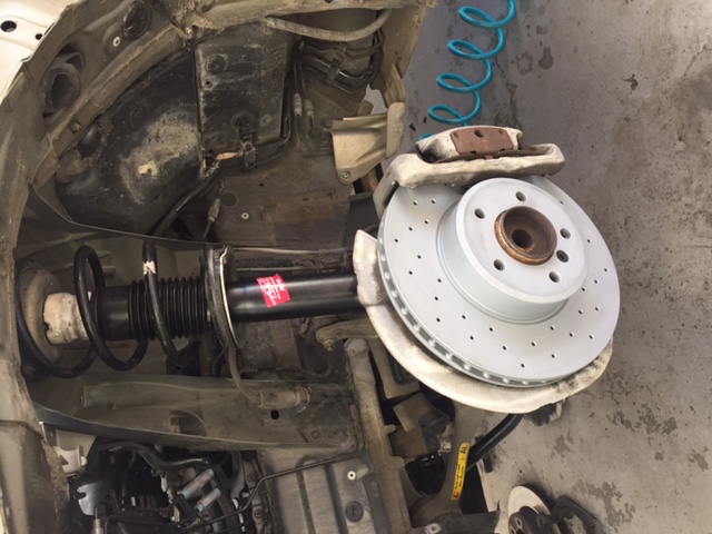

Am schimbat si eu discurile, pe langa alte piese. Nu am putut sa scot masina pe strada deoarece este demontata toata caroseria aproape (niste schimbari), insa in 5-10 minute le-am pregatit pentru strada :D. Am curatat si gresat bolturile si am curatat etrierii in toate locurile posibile, inclusiv unde culiseaza placuta + pasta de cupru speciala.
Revin cu impresii despre franare cand scot masina.
Placute Ferodo fata-spate (un model ceva ECO scria pe ele), discuri zimmerman perforate ventilate fata (nu acelea cu striatii de la Rottinger care s-a plans cineva de ele) si discuri Brembo perforate ventilate spate.
Placutele vechi Textar Epad-uri care m-au costat cam 800 lei fata-spate sunt la pastrare in cutie, am vrut sa pun placute noi pe discuri noi, insa dupa ce le ard pe astea (20.000-30.000) o sa pun textarurile care sunt cum ma asteptam "NOI" si par bune pe suprafata lor.

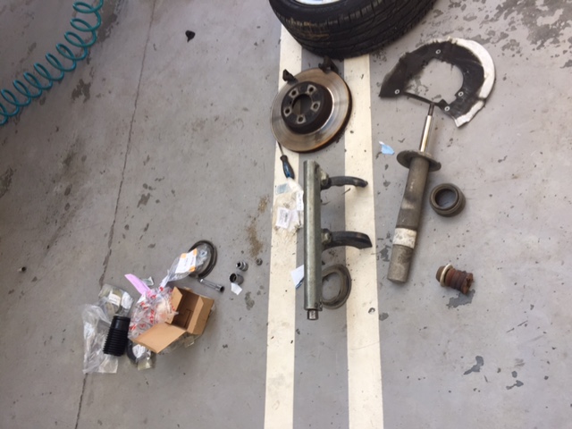

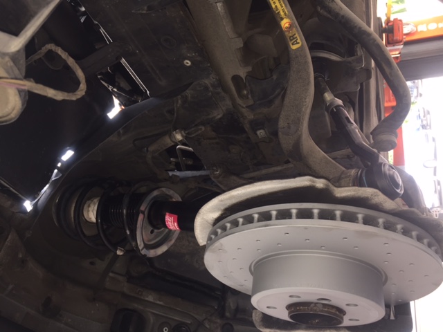

Ce amortizoare ai pus? /jantele sunt 18'?
Da, jantele sunt pe 18 (style 135).
Am ales amortizoare KYB cu 430-440 lei bucata. Pe la banii astia mai erau Bilsten B4 pe codul de OE si SACHS mai scump pe la 560 lei, mai scump nu erau decat de origine. Am vrut Bilsten B4, problema a fost ca in programul de piese imi dadea cod pe stanga si cod pe dreapta la amortizoare, iar amortizoarele Bilsten B4 pe codul asta de origine erau universale, adica decat un singur cod care le montai oricum si nu am avut timp sa am documentez, am citit ceva ceva, as fi vrut Bilsten B4 sa vad cum se simte, dar am zis ca sa nu am probleme atunci cand vreau sa le schimb sa mai astept iarasi dupa alte amortizoare.
Cele pe SACHS erau identice cu OE ca idee. Am constatat faptul ca cele OE (inca erau cele originale pe masina din 11/2008) sunt din aluminiu foarte usoare implicit cele SACHS, dar astea KYB care le-am luat sunt grele, nu sunt din aluminiu, dar nu ma deranjeaza, insa sunt curios cum se simte deoarece inca nu am scos masina din service, luni o scot, sper!
