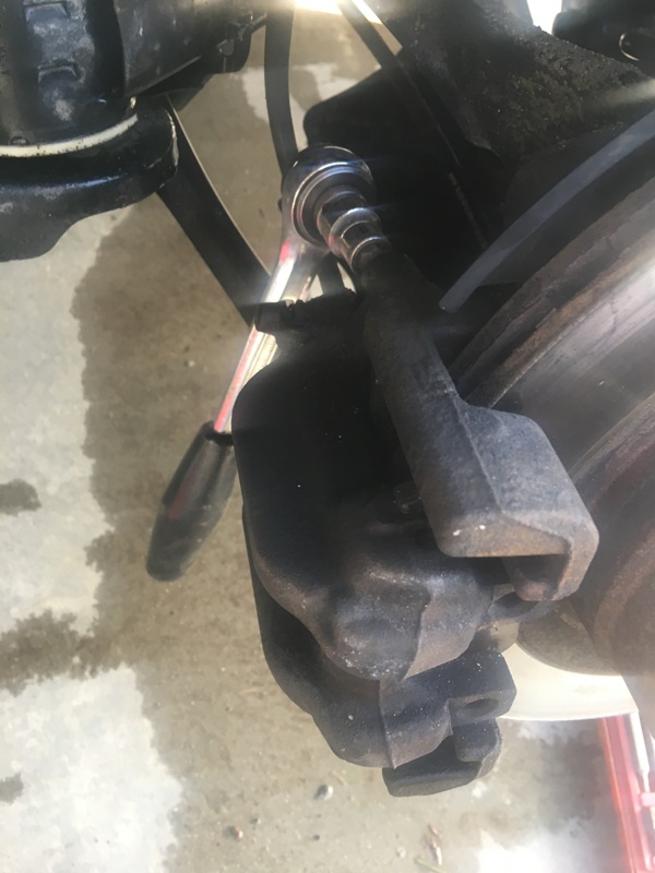

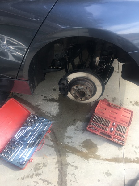

urmeaza sa schimb placutele de frana pe spate , peste 2-3 ore o sa pun si ceva poze cu schimbul.., eu prefer sa o fac acasa .. fac ceva pe istoricul de service , cine o cumpara de la mine peste niste ani o ia cu istoric facut de mine , cu facturi poze si tot ce am facut la masina .. nu vreau sa fac p... m... la reprezentanta doar sa apara istoricul masini online , poate nu este bine , poate gresesc dar eu asa procedez
Edited by wtww
si faci foarte bine !
recomand totusi : brembo ,first class
nu am folosit niciodata brembo , am fost foarte multumit de ferodo .. si sti cum e ... cand iti place ceva ramai setat pe acel ceva :)) , revin cu poze .. cu operatiunea VETA .. o sa bag si un pahar de vin ca e cam racoare afara :popcorn:
este primul schimb de placute care il fac la masina de cand o am ( 3 luni )
Edited by wtww

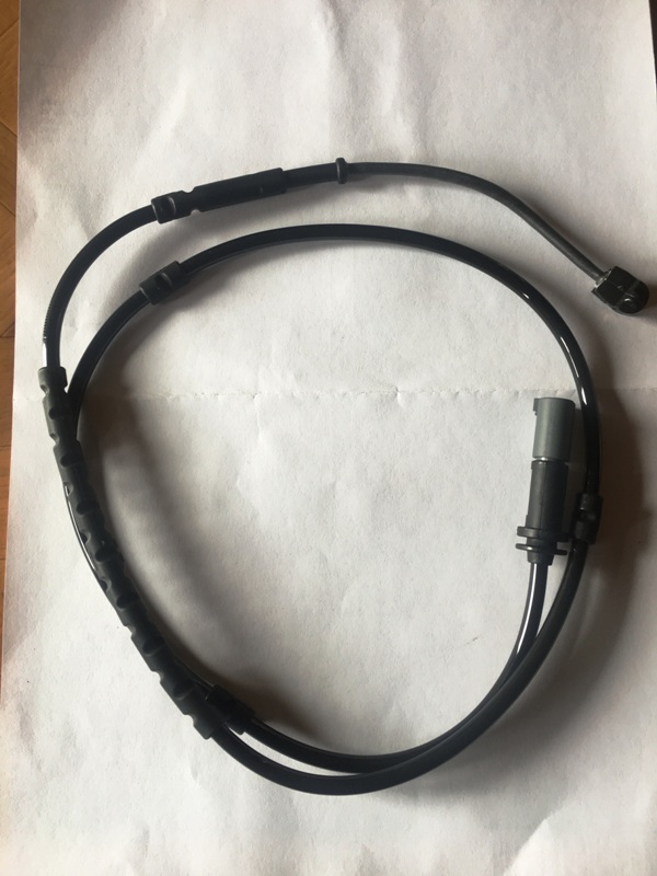

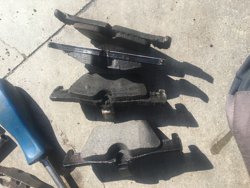

gata , placutele erau la jumatate , in bord arata ca mai are 2 mii km si in realitate cred ca mai mergeau ... 10-15 mii km ... nu am mai schimbat senzorul pentru ca nu era atins , doar l-am scos din mufa si l-am bagat inapoi , procedura la f30 este destul de usoara .. la fel ca la modelele anterioare .. e90 sau e87 .. etc
Edited by wtww
Asa e, mai aveai mult si bine de tras din placutele vechi! Abia daca au disparut "rampele" alea de pe placuta..

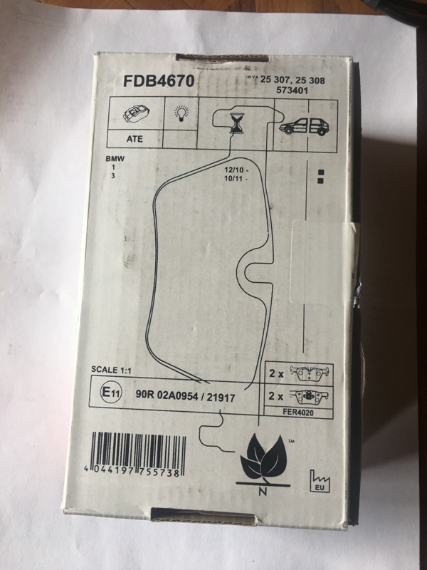

Mi se pare foarte mica suprafata de contact a placutelor noi!
Ce marca sunt?

au aceasi suprafata ca cele vechi , sunt ferodo iar cele vechi bmw
