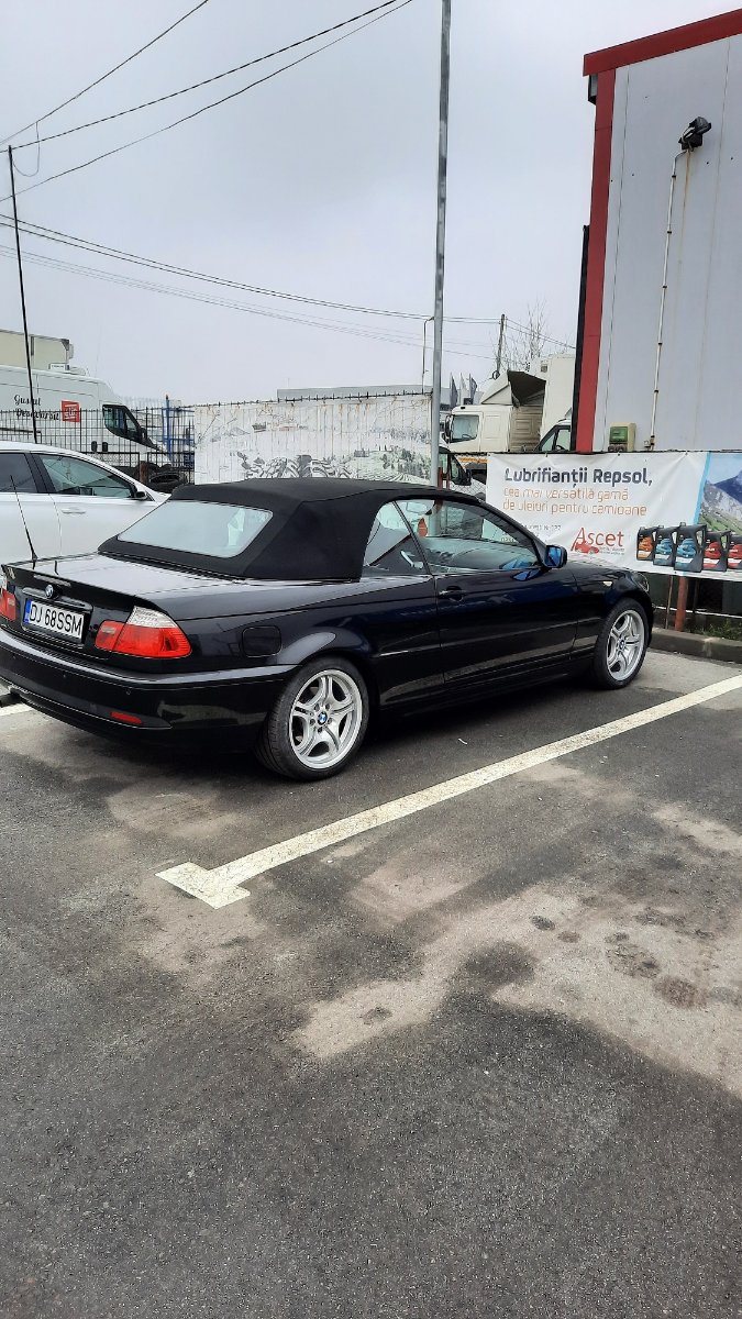

Sambata trecuta am facut o plimbare cu ea, dupa vopsire jante si anvelope noi. Totul ok.
Incercam sa-i fac geometria la Euromaster (poza atasata) dar, neavand programare, am renuntat. Acum ploua, sta in garaj pana se indreapta vremea.
Salutare, pai, la ce vant a fost dupa amiaza, are un pic de praf pe ea, merg mai pe seara sa-i dau cu un sampon.
Nu am facut geometria, am mers ff putin cu ea, in ultima vreme. I-am pus nari negre, ca la cealalta. Bara este la fel, inca nu am decis cum fac, cumpar alta sau o repar pe asta.
