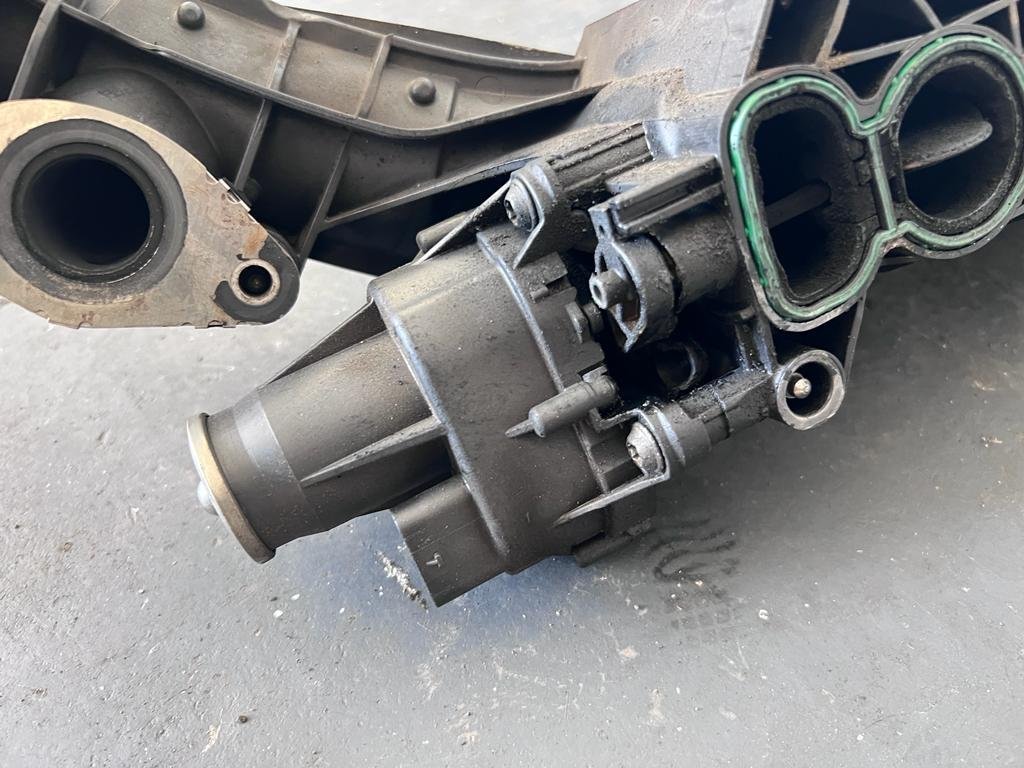

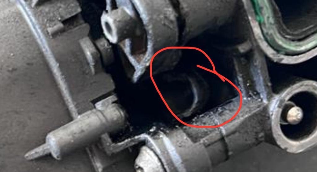

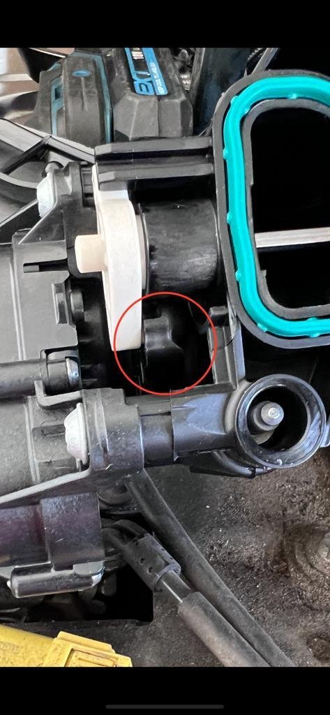

Revin cu conluzia finala. Am schimbat galeria.
Bulbul care actiona tija clapetelor era rupt. Va las mai jos cateva poze.

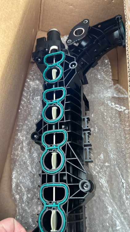

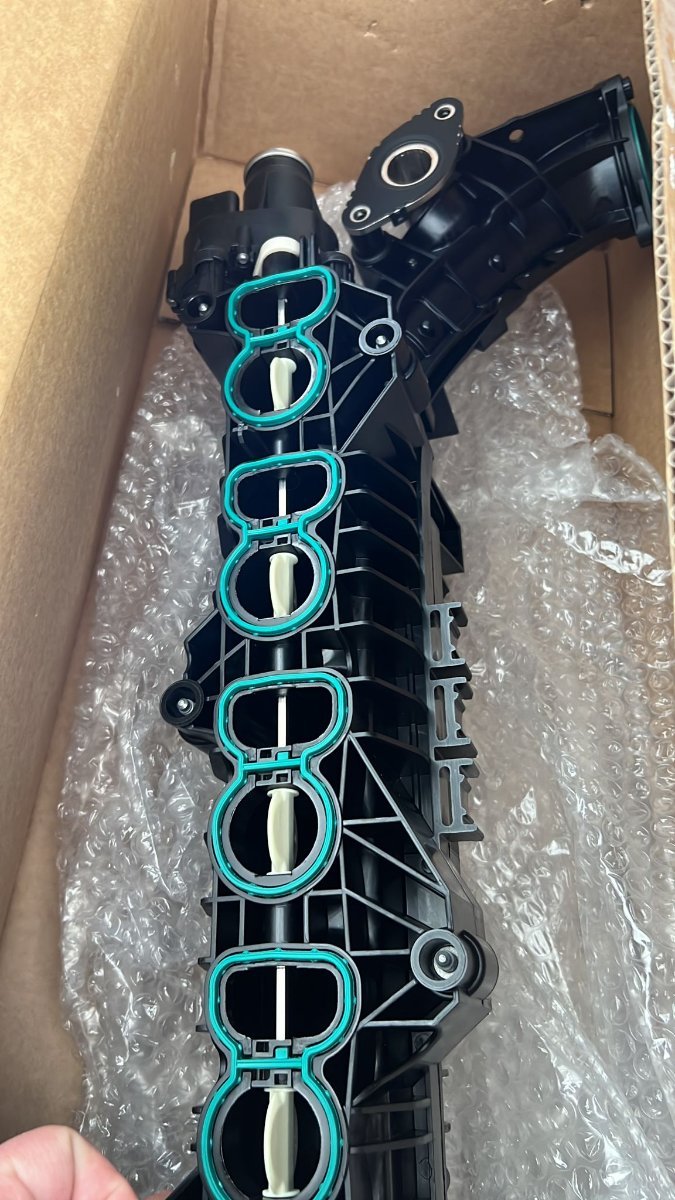

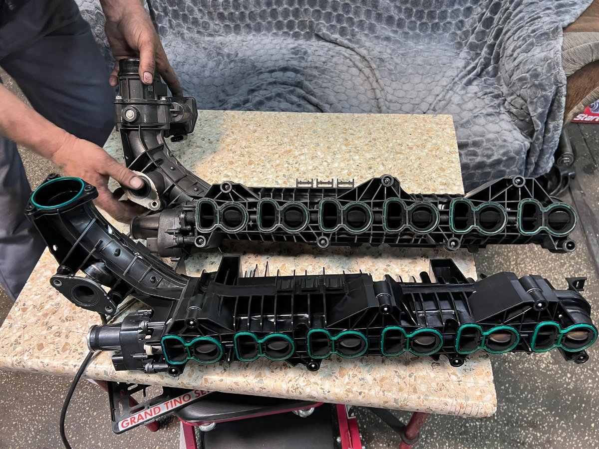

Dupa lungi discutii cu ei si amenintati cu anpc etc. au decis sa imi schimbe galeria stricata cu una noua, Partea proasta este acum ca am ramas cu o galerie noua care a mers pe masina 3 saptamani.
Daca este cineva interesat, va rog sa imi spuneti. O vand la pretul de 4200 lei, avand in vedere ca a fost montata pe masina. COD OE 11618477030
Atasat o poza cu galeria care a fost schimbata de cei de la BMW si cea cu care am ramas "pe stoc"
