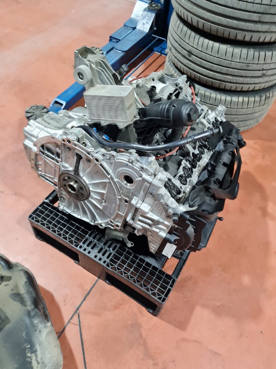

Salut, are cineva idee ce repercursiuni poate avea masina dupa schimbarea motorului?
Bun venit pe forum.
Intrebi ce urmari, ce, consecinte poate avea masina dupa schimbarea motorului? Strict la asa intrebare, raspunsul e nici una.. Poate doar daca schimbarea motorului nu a fost trecuta si in certificatul masinii..
Faptul ca la fostul motor s-a gasit span.. poate fi din cauza calitatii uleiului, timpului de exploatare.. defectiune pompa ulei. Pot fi multe, pot fi alte motive.
Daca motorul nu e desfacut si analizat, restul e presupunere din partea altora.
Edited by bimmer90f30
  • Thanks 1
Salut, presupun ca ai motorul N57D30B de 313 cai, cel cu probleme la pompa de ulei si cuzineti. Ai cumparat un bloc ambielat? Stii cati km are motorul? Eu as face revizia la 10 000 de km. In principiu dupa ce pui anexele tale pe motorul nou, nu ar trebui sa fie probleme. Insa inainte de pornire i-as face  o diagnoza cu ISTA sa vezi daca toate modulele functioneaza corect. Si eu am pati acelasi lucru acum un an si am schimbat blocul motor cu unul SH cu km certificati.
  • Thanks 1
  • De acord! 1
Muntumesc pt raspuns, din pacate informatiile tehnice nu cred ca sunt capabil sa le scriu. Evident cauzele pot fi multiple. Pe scurt stiam de oarecare problema cu acel span pe care mecanicul a identificat o in urma cu 3 saptamanii, iar la un drum catre Bucuresti pur si simplu motorul a cedat, cutia a trecut in N dupa care am chemat platforma..🥵
Intrebarea era daca si alti utilizatori de seria 7 au avut problema de genul asta ?

E motorul de 320 cp sau 313? Gasesti motor... Se zicea ca motorul de 320 e mai fiabil de 313... Adica b57 decat n57.
Acum depinde si de intretinere si cati km reali o avea masina...
G11 cu 320 cai , masina a facut de curand 200 mii km referitor la service nu am ratat nici o revizie iar uleiul a fost cel recomandat de producator. Personal cred ca a fost intretinuta, nu este prima mea masina dar sa imi pice motorul la 200 mii nu mi sa intamplat niciodata. Poate stilul de condus uneori mai agresiv insa la o masina de peste 150 mii euro noua sa pice cutia sau motorul nu e normalitate…

Ma tem ca in cazul ambelor motoare, N57 si B57, este o problema de limita tehnologica. Cu toate avantajele sale, un bloc motor de aluminiu nu are rigiditatea unuia din fonta. In cazul unui bloc relativ lung, cum este cazul motoarelor cu 6 cilindri in linie, aceasta rigiditate scazuta supune cuzinetii de palier unei uzuri accentuate, mai ales la niveluri mari de putere/cuplu. Posibil ca si pompa de ulei sa joace rolul ei, exacerband problema. Totusi, intrucat rata defectiunilor este sensibil mai mica atat la motoarele N57 si B57 cu putere/cuplu reduse (pana in 258CP / 265CP) cat si la motoarele echivalente (N47 / B47) cu 4 cilindri in linie chiar de putere/cuplu mare, trag concluzia ca s-a mers cam prea departe in combinatia motor Diesel cu bloc de aluminiu, 6 cilindri in linie si putere >100CP/litru.
Pentru BMW, limita tehnologica de mai sus nu prezinta o problema, intrucat totusi permite masinii sa ajunga fara probleme la 100.000 Km, prag peste care BMW considera ca masina "s-a consumat". Dar pentru majoritatea posesorilor de BMW, care au asteptari de fiabilitate mult peste 100.000 Km, situatia nu este deloc fericita.
Nu este prima data cand se intampla asa ceva. In urma cu vreo doua decenii, cand M50 cu bloc de fonta a fost inlocuit cu M52 cu bloc de aluminiu, s-a observat o scadere a duratei de viata a cuzinetilor arborelui cotit - desi la o scara mult mai redusa si la rulaje mult mai mari decat ceea ce se intampla acum la N57 / B57.
