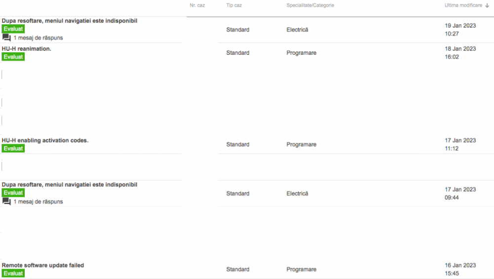

Chiar saptmana trecuta am avut in service un X5M F15 cu o nenorocire din asta de patch, pusa doar ca sa faca upgrade de harti. Proprietarul gasise un "baiat" care i-a patchuit unitate, i-a facut update de harti ceva codari gen MSA Memory si gong de centuri OFF. Clientul a platit pentru asta acestui individ 700 (sapte sute) EURO........ no comment.
Nu esti singurul in situatia asta, zilnic sunt cel putin 10 cereri de suport tehnic (TSARA) de la reprezentantele doar din Romania pentru masini in situatia ta. O sa pun mai tarziu un printscreen sa vedeti cata bataie de cap e cu rahatul asta de patch, ca ajung masinile in reprezentante si sunt necesare eforturile catorva persoane de la dealer + suport tehnic ca sa repare o unitate de genul asta si bineinteles nu este gratis.
LE1: Astea sunt cazurile de suport create de o singura reprezentanta din Bucuresti pentru aceasta problema doar saptamana asta.
Am acoperit informatii sensibile dar se vede clar atat descrierea defectului cat si data cererii de suport.
Acum poate inteleg unii de vand rahatul asta de crack de ce uneori sunt foarte suparat pe ei, in Romania in fiecare luna sute de masini ajung prin reprezentante cu problema asta si in loc sa reparam defecte serioase aparute la masini, tot suportul tehnic din RO repara unitati de navigatie. Altii care chair au o problema trebuie sa astepte zile bune un raspuns.
