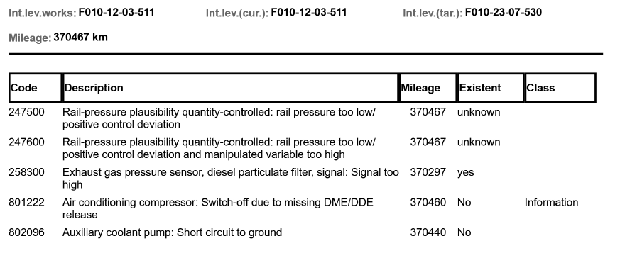

Acum mi s-a oprit din mers..  și eu  înțeleg că a făcut pilitură? Poate mă ajută cineva cu mai multă experiență.. (print mai jos).
Mi s-a oprit pe o străduță îngustă, m-am chinuit să o scot pe N și nu am verificat ce presiune face la pornire.. am făcut print la erori, am văzut că nu o ia și am împins-o în parcare. Mâine o să mă ocup mai mult de ea, s-a întâmplat pe la 22:00.
Dacă a făcut pilitură, ce e de schimbat? pompă înalte, rampă, injectoare?

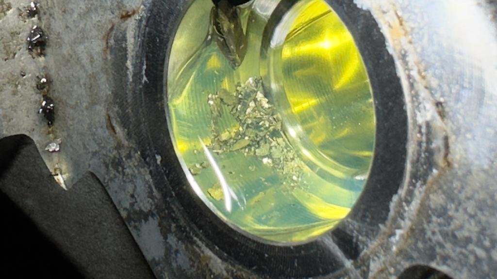

image.png.f8661202e823b8a8172a7d9b399e69fe.png image.png.6b49803240a6fdf65fb5f49b44e39747.png
Este recomandat sa se schimbe filtul de motorina dupa 1000Km cu altul pentru a nu risca sa se imbacseasca de spanul ramas in circuit.

Aproape sigur e din pompa de inalte. Uita-te la ce bucati, vizibile cu ochiul liber erau in topicul celalalt:
Daca erau microscopice mai intelegeam..

Mda.. așa știam și eu, acolo e problema generică cu spanul pe alimentare la N47, probabil filtru nu captează 100%, nu știu dacă ați văzut span intr un N47 in baia de ulei.
Efectiv era atât de fin încât îl vedeai ca lucește, dar nu simțeai, era la modul micronic, iar pe fundul băii de ulei era ca un fel se mâzga cenușie (span).
Daca este vorba de un span atât de fin pe alimentare eu zic ca nu are cum sa l retina filtrul de motorina și ca acel foarte puțin span care trece, distruge pompa de înaltă/injectoarele.
