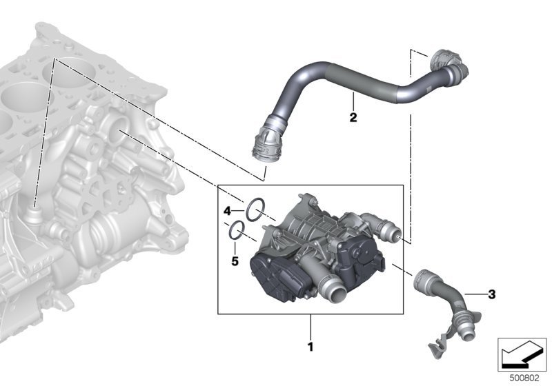

Heat management module   1     11538642560
Heat Management Module for BMW F22 230i, F3X 330i/430i, G30 ...
... It's an intelligent thermostat, routing hot and cool fluid to various points in the system. ...
Un termostat mai smecher. Clapetele din el nu se deschid si nu se inchid complet, asa zice eroarea. Probabil se gripeaza dupa un anumit nr de km. Nu apare nimic in bord doar pe diagnoza.

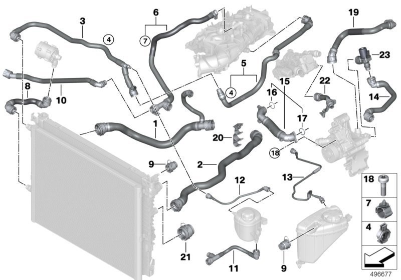

Salut, îmi poți da un cod pt furtunul asta buclucaș, as vrea sa l comand și eu, nu îl identific pe bavauto. Merci.
Merci frumos, primul lucru o sa l schimb sa îmi iau de o grijă.
Știi dacă cumva este recomandat de schimbat și alt furtun?Ma gândesc dacă tot se umbla acolo..

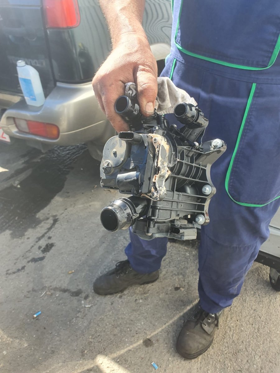

Altceva de schimbat nu stiu dar uite aici cum arata termostatul. Asta pentru cei care au pierderi mici si nu stiu de unde sunt. In 4500 km nu a aparut mesaj in bord cu nivel scazut la antigel.

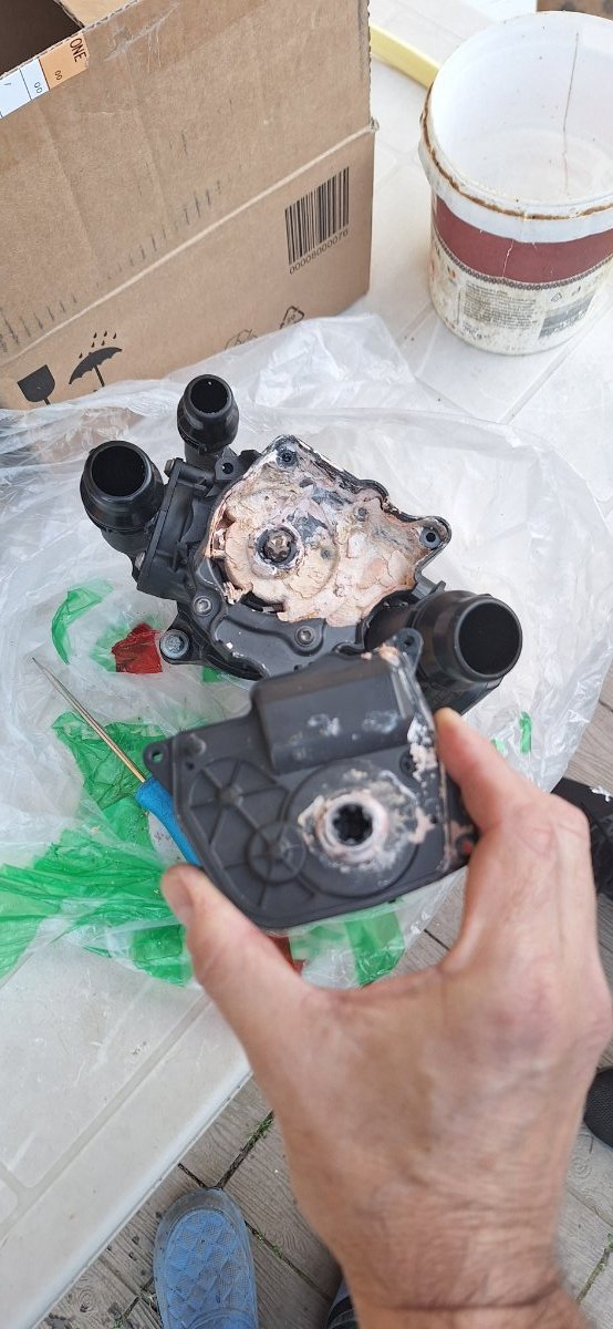

Cam asa arata, dupa ce am demontat o parte.
Cred ca a inceput sa curga de ceva timp, insa, faptul ca a stat nemiscata vreo 2 luni a dus la cristalizarea antigelului, astuparea locului pe unde pierdea dar si griparea clapetelor.
Cred ca este un simering acolo care cedeaza.

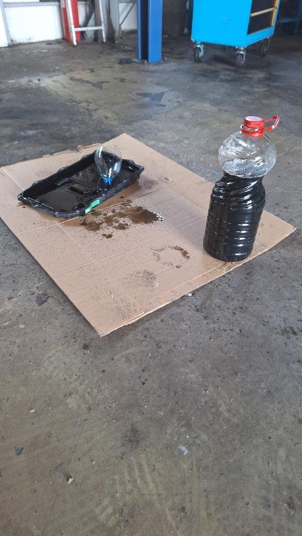

Gata si uleiul la cutie, deocamdata e ok. Nu era nici negru dar nici ca cel nou, in nici un caz nu era ars, ca sa zic asa.

Gravitational? Cat ai reusit sa scoti / bagi? Intreb ca o sa fac si eu in viitorul apropiat ceva de genul. Multumesc.
  • Author
Da, gravitational.
Kitul are 7 litri, cam tot atat a curs. Au bagat cu aparatul pentru flush, in fine, aici s-au balbait un pic, era cam nou, nu prea l-au folosit.
Ca etape a fost cam asa: masina lasata la service cu o zi inainte, incalzit uleiul la 40 grade cu diagnoza, pasii ceruti acolo (nu am participat), golit ulei, dat jos capac, scurs cateva minute, pus capac la loc, strans suruburi fara cheie dinamometrica, umplere si gata.
Plimbare pentru testare, totul ok.
  • Author
Le-am dat procedura unde se specifica ordinea si cuplul de strangere, dar, degeaba.
Aa, am înțeles, aia e clar.. doar ești în România, merge și așa.
S au înlocuit și șuruburile sau nu?
Teoretic strângerea la cuplu este doar dacă s au înlocuit și șuruburile, bineînțeles, asta este valabil mai mult la strângeri puternice.
