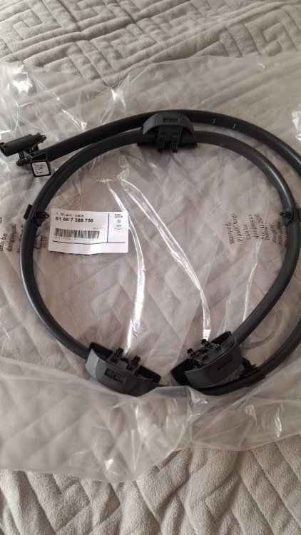

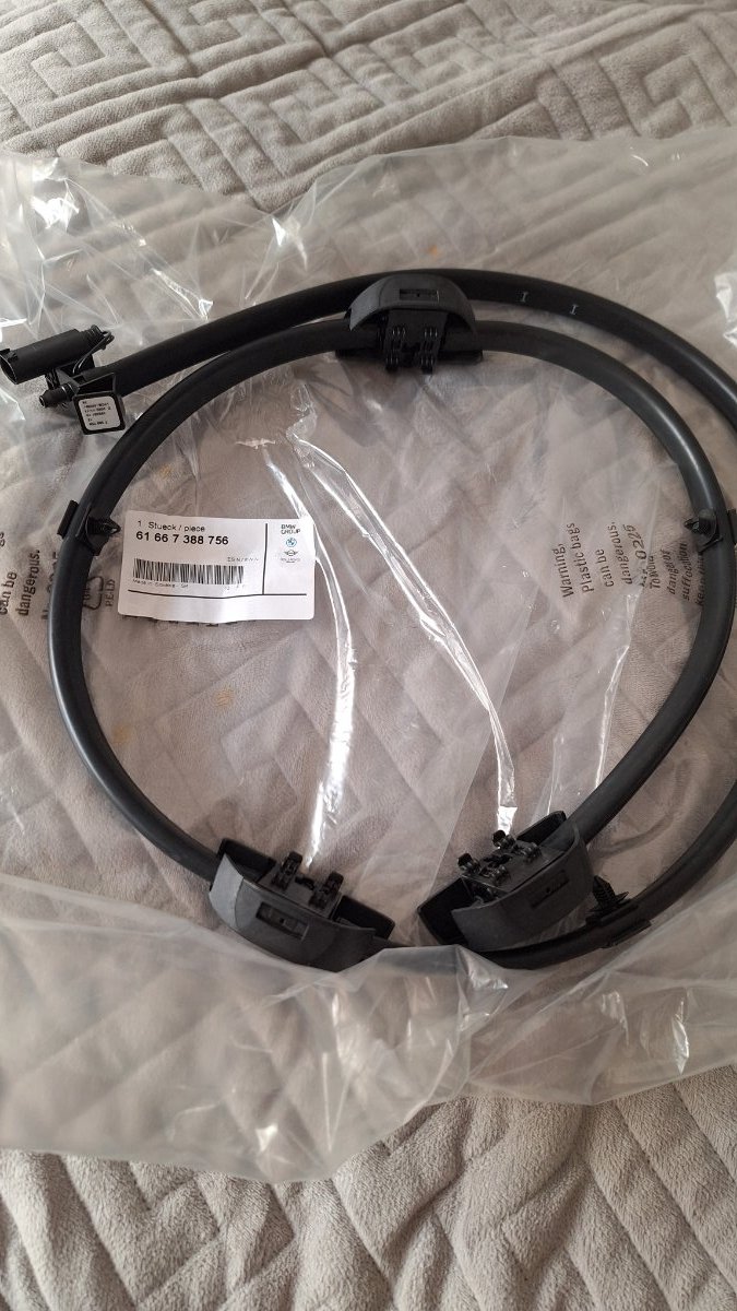

Azi am de schimbat ansamblul duze spalator parbriz, are o eroare de ceva timp, probabil o rezistenta arsa
